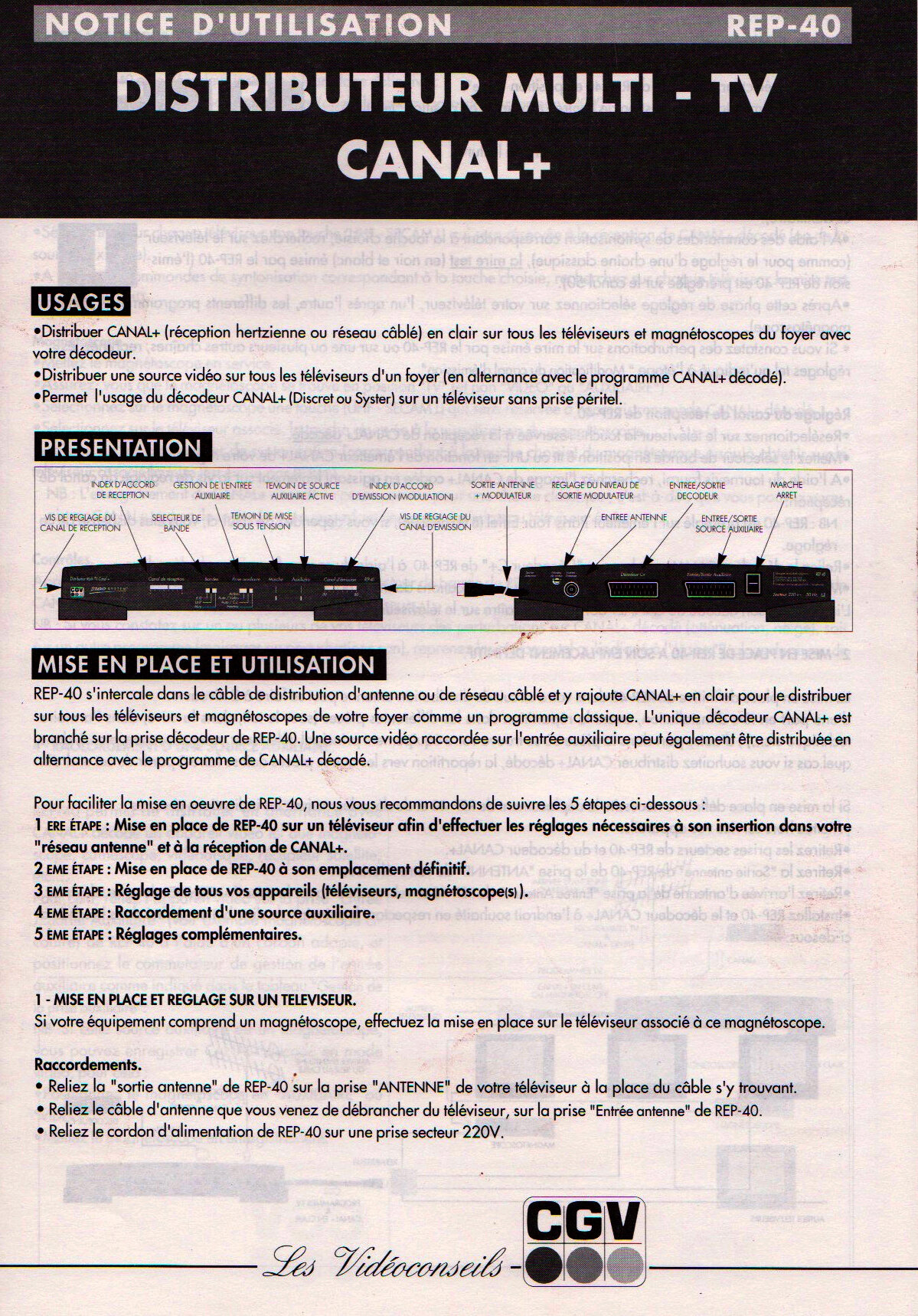

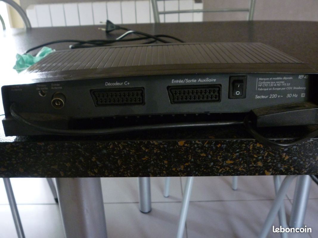

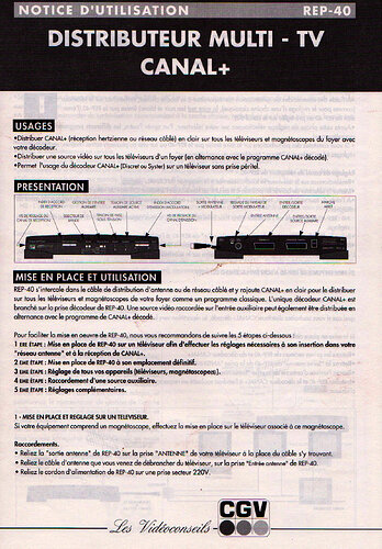

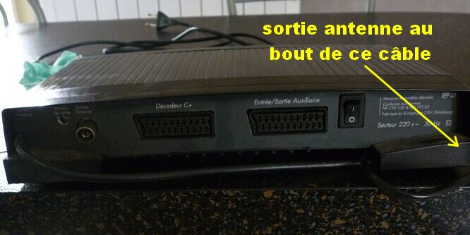

J’ai trouvé cette photo du CGV REP 40 ,il est censé y avoir 2 connexions antenne,oû est la seconde ?
double clic sur l’image pour agrandir
