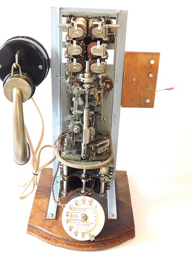

bonjour aide svp pour faire fonctionner un sélecteur STROWGER
Donc j’ ai acquis un sélecteur strowger 6 relais je souhaiterai en faire une petite maquette , etle faire fonctionner basiquement decroché, ascension , rotation pour le faire aboutir sur une sonnerie comment le brancher en 48V sur le connecteur a l’ arriere si une personne peut m’ aider merci cordialement

Bonjour a vous
j’ aimerai faire fonctionner cette maquette basiquement avec deux numéros vertical et horizontal pour aboutir sur une sonnerie ;;; , tel qu’ elle est câblé sous une tension 48V 4 A seul le Relais A bat au rythme du cadran .
les relais A B C D E F et electros sont bons aux essais .
Un coup de main serait bien venu . MERCI

Bonjour Francis,
Vous avez la un Relais Selecteur Strowger, qui est normalement suivi d’un Relais Connecteur.
En résumant un peu, le fonctionnement du sélecteur est d’ alimenter le demandeur à son décroché, de recevoir le 1 er numero en mode ascension du Sélecteur, puis, des la fin de numérotation du 1 er numéro, les palpeurs vont parcourir les contacts du banc de broches automatiquement en Horizontal sur ce niveau en recherche du 1er Connecteur libre. Le banc de broches est double, une partie a deux fils, A et B : pour l’alimentation la conversation la numerotation la prise la liberation,
une autre partie avec un seul fil, qui est le fil de test, et c’est ce fil qui, en parcourant les 10 broches du niveau concerné va arrêter la recherche automatique du Sélecteur, le Sélecteur étant donc en recherche de l’élément libre Strowger qui le suit, et qui est le connecteur. Le 1 er Connecteur libre trouvé présentant sur le fil de test la polarité permettant d’arrêter la recherche automatique du Sélecteur. Si aucun Connecteur n’est trouvé le Sélecteur s’arrête seul en 11 ème position grace au contact situé en travers, au pied de l’axe qui fait l’ascension.
Le rôle du Connecteur qui suit donc est de recevoir le 2ème numéro (ascension) puis le 3ème (rotation en horizontal sur le niveau concerné) à ce moment, le Connecteur se trouve sur les broches du demandé et le fil de test sert a savoir si le demandé est raccroché/libre ou occupé/décroché, si libre le connecteur le met en sonnerie et attend le décroché pour effectuer la mise en conversation.
Pour faire une numérotation a 3 chiffres il faut les 2x relais, Sélecteur et Connecteur. Avec un seul relais Connecteur on peut faire ce que vous voulez, mais avec un seul relais Sélecteur ca va se compliquer un peu, il ne reçoit qu’un numero, et n’est pas équipé pour faire sonner le demandé.
Voila rapidement ce que je peux vous dire.
Les relais Sélecteur que j’ai fait fonctionner avaient 5 relais, et les connecteurs 11 relais.
Cdlt Eric

Bonjour , bravo pour ce travail remarquable exposé…merci pour vos explications qui m’ échappaient un peu .
Donc avec ce relais les fonctions seraient très limitées, je pourrai simplement composer un numéro et le faire fonctionner en ascension ? dans mon cas seul le relais A bat à la cadence du cadran . le relais temporisé B ne colle pas , donc ne commute pas le relais C monté en série avec ELECTRO vertical sur le connecteur j’ ai juste alimenté en 2 fils 48V 4A peut être pas positionné les fils au bon endroit ? CORDIALEMENT

Bonjour Francis, je vous prépare un plan à essayer.
Est ce que à la main, hors tension, mécaniquement les balais sont bien positionnés et circulent correctement à leur place sur le banc de broches en ascension verticale et rotation horizontale ? C’est très important, sinon ils vont a la fois bloquer le fonctionnement, et se tordre. Si ce n’est pas le cas, il faudrait dans un 1 er temps les retirer de l’arbre vertical, afin de faire des essais sur les relais.

Voici ce que je vous propose d’essayer,
Cdlt
Bonsoir , je suis totalement ravi , exactement ce que j’ espérais je pense m’ en sortir avec toutes vos infos . MERCI beaucoup bien cordialement
Impec, vous me direz, c’est intéressant.
Gardez en tête que mon schéma correspond à un Selecteur Strowger à 5 relais et que le votre en a 6, en fait il y a eu assez peu de centraux Strowger en France et comme pour les autres type de centraux, il y avait des variantes entre chaque installation en fonction du cahier des charges etc etc
Les livres des différents cours ( ptt / sncf / privé ) ne sont pas forcément complets, ces systèmes ayants en plus évolués entre chaque site cahiers des charges années etc
Tout cela fait que ça n’est pas forcément gagné du 1er coup, mais il faut essayer et persévérer si nécessaire.
Un dernier conseil, très important, des contacts propres partout bien sur, et surtout les palpeurs du banc de broches parfaitement réglés, car ça coince très vite, il faut aimer l’ électromécanique, avoir l’œil, un peu d’huile genre machine à coudre etc etc

Bonjour merci pour vos conseils , a savoir que j’ ai bien aligné les balais , cela n’ accroche pas en ascension et rotation ( vs me l’ avez demandé mais le message m’ avait échappé) je vous informerai de l’ évolution… CORDIALEMENT
Bonjour @Stef86
Avec votre schéma et vos conseils et annotations ,j’ ai lancer un premier chiffre l’ électro d’ ascension fonctionne bien et se positionne , l’ électro de rotation se prépare mais lorsque je compose le deuxième chiffre il reste en ascension … je pousse un peu sur l’électro de rotation il se position sur le premier connecteur rotatif , je raccroche la libération fonctionne ;
Je n’ ai pas trop bien compris le rôle du point P et la position 11
sur couronne connecteur ;
sur mon sélecteur la position 7’ n’ est pas câblé ? possible câbler la BF ailleurs ? il semble que je pourrait alimenter sur une 30 V environ ?
J’ espere que je vous en demande pas trop , bien cordialement Francis
Bonsoir Francis, le plus simple serait que l’on se téléphone, je vous ai envoyé un message direct, allez voir, faite repondre dans le message direct et donnez votre numero dans la réponse, Cdlt Eric
Edit : j’ai expliqué dans mes précédents messages qu’il n’y a qu’un seul chiffre sur le Sélecteur
Bonsoir Eric
oui j’ ai bien relu votre premier message, oui j’ ai bien compris que je suis limité à un fonctionnement partiel , donc je vais renoncer pour le moment … je vs remercie de votre aide … bien cordialement ;;
