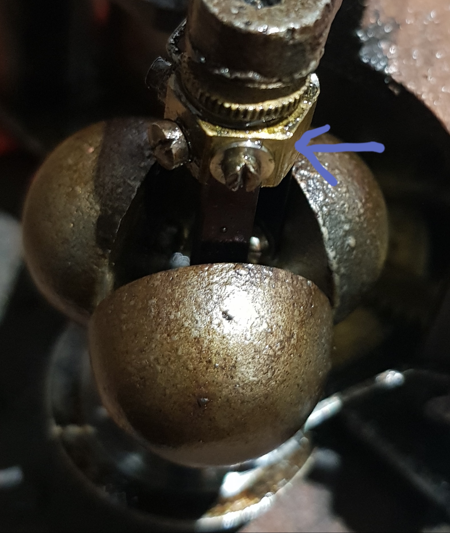

Ce bruit n’est pas celui auquel je pensais. Il est plus important que des bruits de pignons ou de jeu dans les axes. S’il disparait quand on pose le bras, je pense qu’il n’y a rien de grave, car l’appareil fonctionne bien et régulièrement, mais il y a manifestement quelque chose qui touche une pièce en rotation. Il faudrait localiser l’origine du bruit en commençant par faire tourner l’appareil sans plateau, et voir si le bruit subsiste. Ensuite, faire tourner le moteur seul en l’observant; vous allez forcément trouver.
Si c’était le régulateur, le bruit serait présent en permanence, avec ou sans lecteur sur le disque. Bizarre…
Le bruit est toujours là quand j’enlève le plateau, j’ai fait une vidéo du moteur du moment où le ressort est tendu au max jusqu’à l’arrêt total du moteur (il y a ma fille qui parle derrière de temps en temps :stuck_out_tongue_winking_eye:), je ne sais pas d’où ça vient, mais ce ne serait pas les masselottes?
Et il y a un jeu dans l’axe :
le bruit cesse si vous vissez un peu le vis de reglage vitesse ?
si oui c’est le regulateur qui touche
L’axe a trop de jeu.
J’essaierais de placer un guide autour de l’axe.
Par exemple un morceau de plexi avec un trou qui fait pile le diamètre de l’axe, à fixer contre le plateau en bois.
Je confirme. C’est le bruit caractéristique du régulateur qui cogne sur une partie métallique. En réduisant la vitesse il ne cognera plus.

Je confirme, ce bruit semble bien provenir des masselottes qui touchent le bâti du moteur à pleine vitesse….d’ ailleurs le bruit semble diminuer lorsque le ressort est en bout de course.
En démontant l’ axe des masselottes je pense qu’ on devrait observer des traces de contact sur celles-ci.

Oui lorsque je visse légèrement il ny a plus de bruit, demain j’essaye avec un disque, j’avais dévissé un peu car les voix étaient trop graves donc je sais pas ce que ça va donner si j’ai vissé…
Et au niveau de l’autre bruit (vidéo ci dessous), si c’est le ressort qui se détend comme jlouis a dit, il me fait sursauter à chaque fois, il arrive deux fois, au bout de 2 min de fonctionnement (vidéo 1) et au bout de 3 min (vidéo 2). Jai l’impression que tout va lâcher quand ce bruit retentit…
C’est bon, j’ai compris.
Ce sont les lamelles que j’ai fabriquées qui sont trop souples. On voit sur les vidéos que les masselottes sont très écartées en fonctionnement, signe qu’elles ne sont pas assez maintenues radialement et s’écartent trop avant d’atteindre la vitesse de réglage.
Si cet appareil devait être utilisé pour des disques saphir qui tournent à 90 ou 100 t/min, la régulation deviendrait impossible.
Conclusion : Je fabrique des lamelles plus rigides.
Celles montées actuellement font 1/10e d’épaisseur. Je pense qu’il faudrait passer à 2/10e.
J’ai de quoi en fabriquer un jeu de cette épaisseur, mais je dois l’envoyer à un autre membre du forum. Après je n’ai plus que de la lame de 15/100e ou 25/100e.
La bonne solution est peut-être de fabriquer ces lames en 15/100e, mais plus larges (6 mm au lieu de 4).
@Tamerofdragons, y a t-il la place en largeur pour monter des lames de 6 mm? Je pense que oui, mais c’est à vérifier.

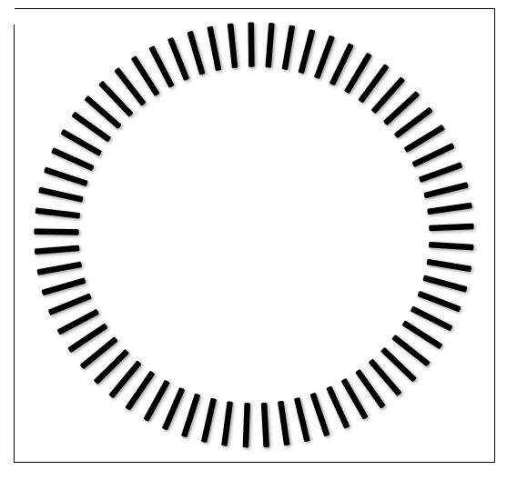

voila un disque stroboscopique 90T/min si je ne me suis pas trompé dans les calculs et le dessin
je ne suis pas un specialiste de Word art.……

Ah oui les lamelles sont trop souples ? Sur cette photo ci-dessous, là ou il y a la flèche ça fait 6mm tout pile, c’est bien là que je dois mesurer ?
Pourquoi 90 tours ? Je ne vous cache pas que je n’ai pas bien compris le fonctionnement des disques stroboscopiques :pensive:. J’avais essayé une première fois mais je ne sais pas si c’est la lampe qui n’est pas bonne ou quoi mais pour moi tout me paraît fixe… j’ai dû louper quelque chose :disappointed:
pardon erreur de ma par vous avez un modele 78 tour , j’avais oublie…. excuses
mais ces modeles sont en general pour les disques pathe, j’ai reagi par habitude ……
donc prenez le modele 78T/min de Jean Michel
