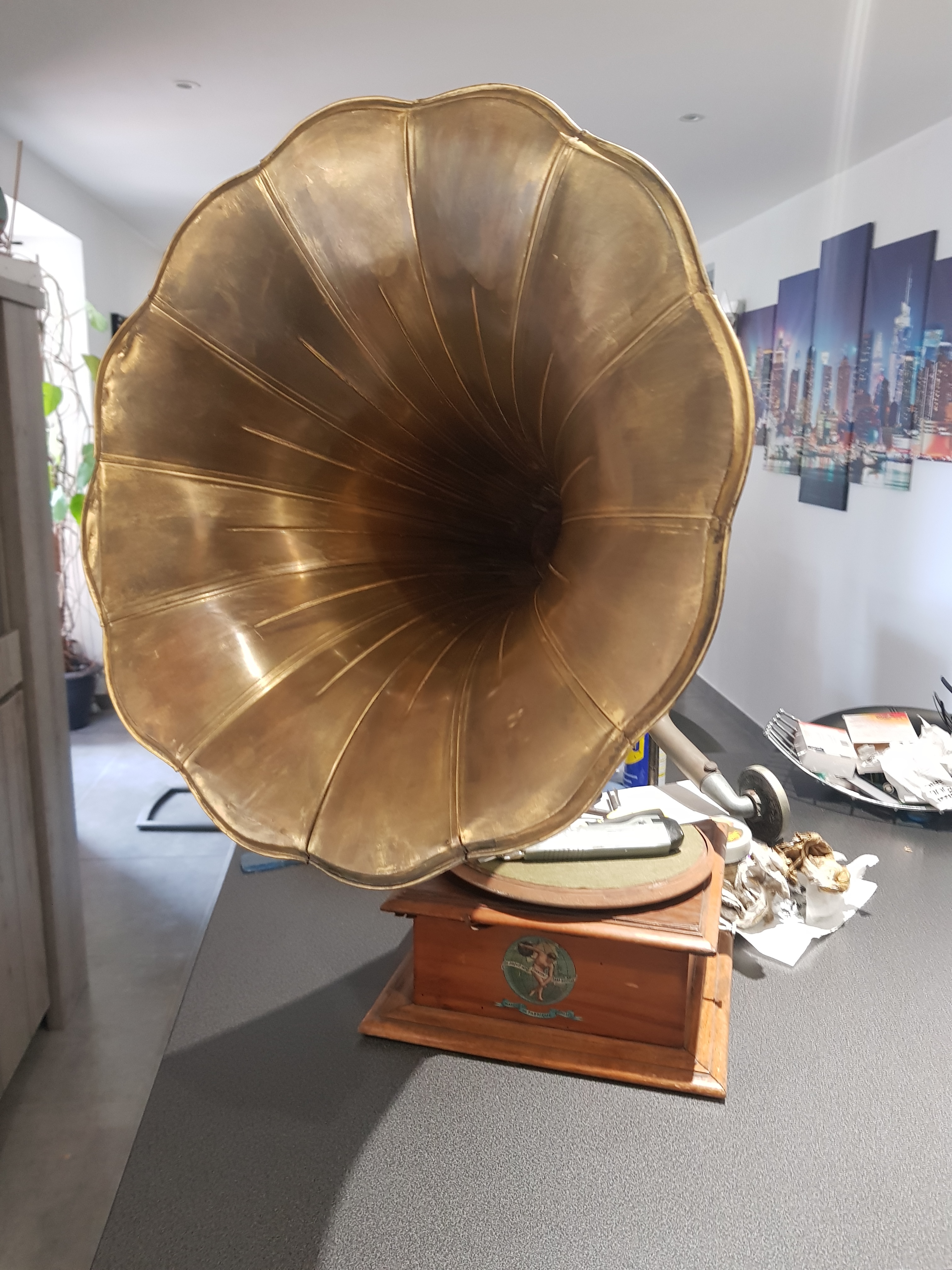

Pour le moment j’essaye de redonner un petit coup de neuf au gramophone, je viens de changer le placage bois qui s’était effrité (avec de la colle de poisson), j’ai repeint le support noir qui tient le bras, j’ai donné un reflet au pavillon avec de la cire à dorer, et j’ai enlevé la rouille autour du plateau. J’ai aussi commandé de la feutrine vert foncé pour le plateau en espérant réussir à faire quelque chose de propre…

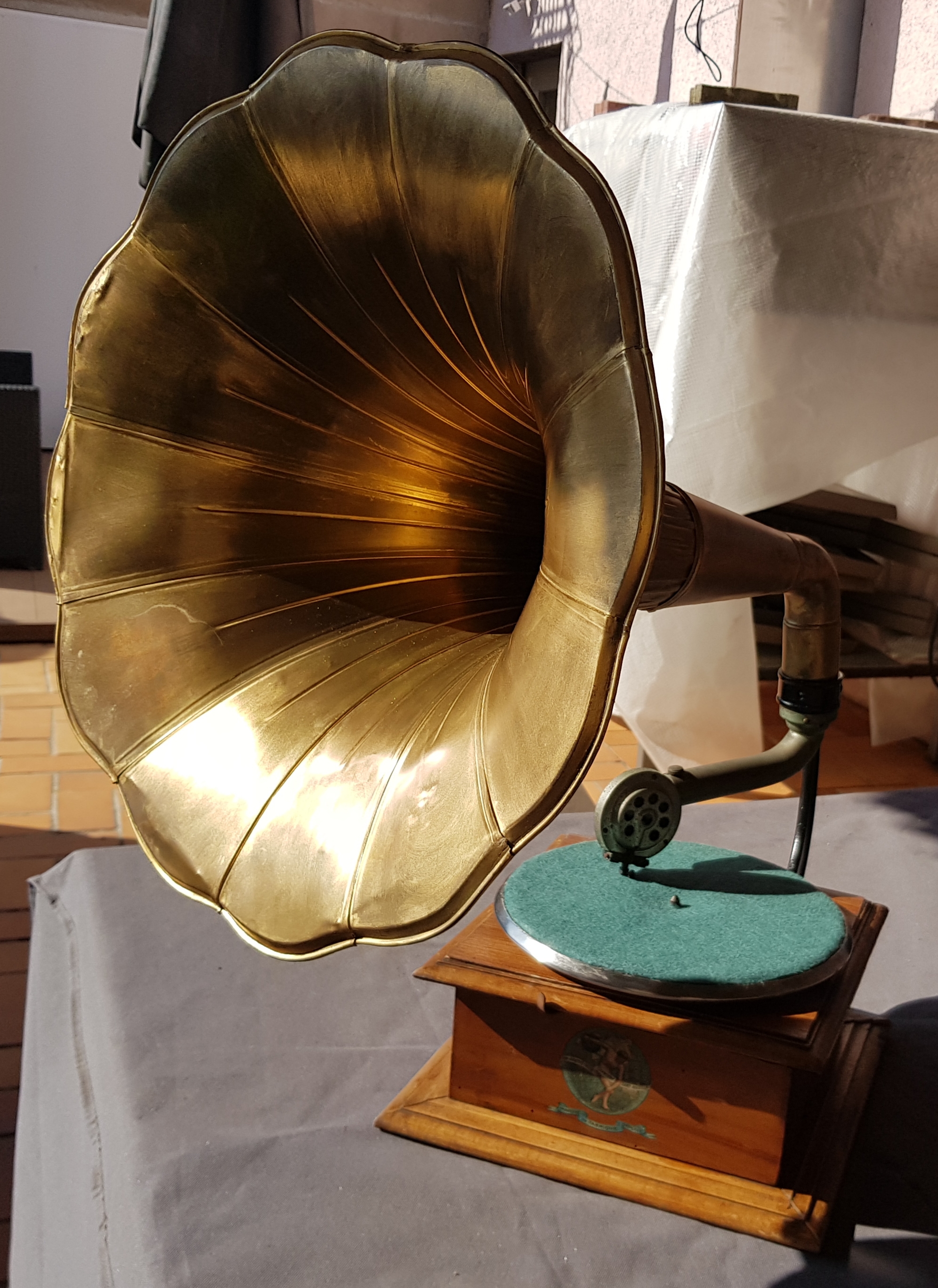

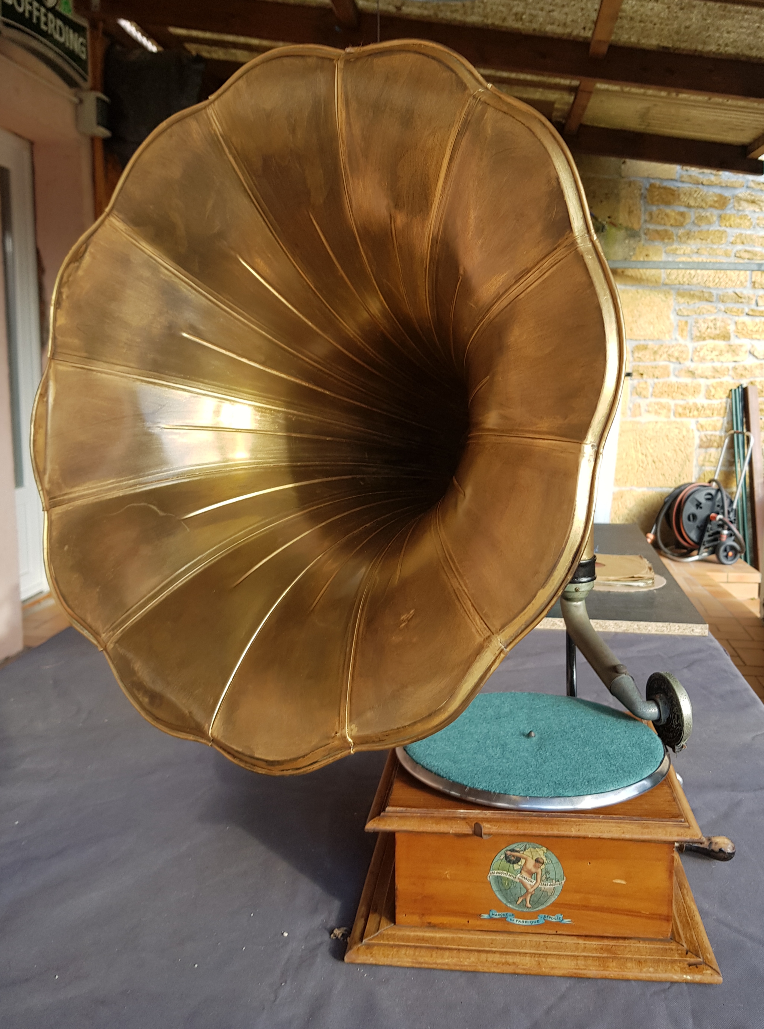

Voila j’ai changé la feutrine qui est arrivée aujourd’hui, elle est un peu plus clair que prévu mais je trouve que ça va bien avec le dessin de la boite…
J’ai donc écouté plusieurs disque mais beaucoup ont des petites rayures qui ont l’air de faire défaut sur le son malheureusement… et maintenant quand je tourne la manivelle et avant que je pose la tête de lecture sur le disque, il y a un petit « clac clac clac » jusqu’à ce que je pose la tête, j’espère que c’est rien… peut-être les masselottes?

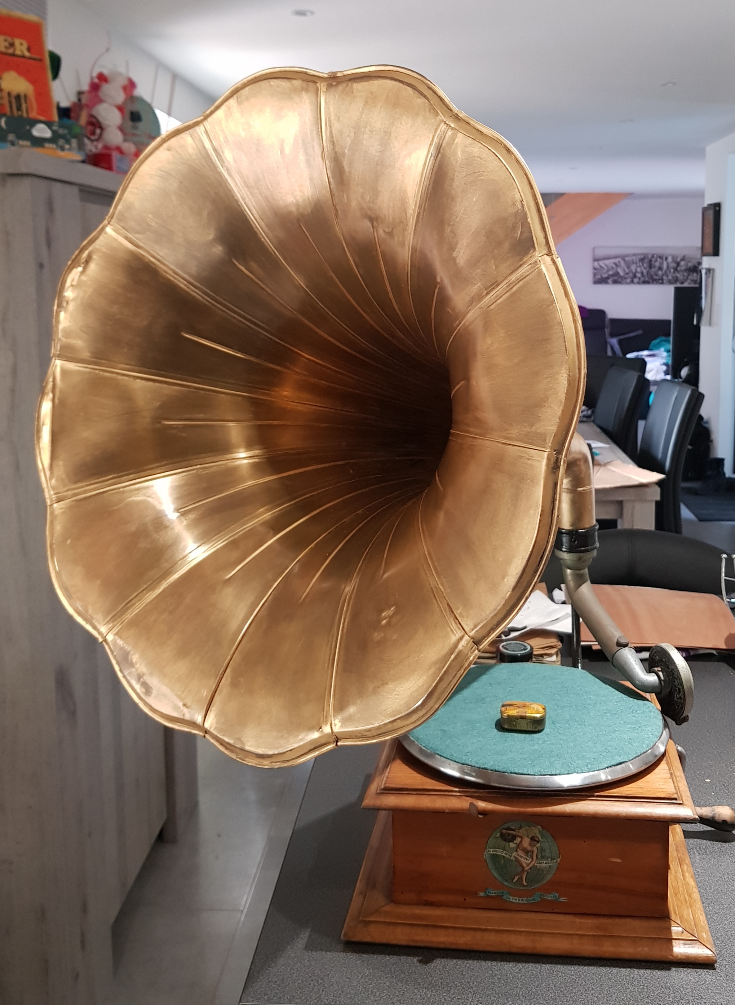

Par contre je ne comprend pas car il y a des disques comme edith piaf qui passe nickel (les deux faces), et il y en a d’autres qui ont quelques petites traces mais rien qui se sent quand on passe le doigt et pourtant le son devient grave et le disque fini par s’arrêter complètement… le ressort est encore bien remonté et si je lève le bras le plateau se remet à tourner parfaitement… de quoi cela pourrait venir ?
C’’ est normal….la tête posée sur le disque agit comme un frein !
L’ usure des disques ne se voit pas forcément à l’ œil nu….un disque dont le fond du sillon a été « labouré » par une aiguille usée (et ils sont nombreux dans les ventes comme les vide-greniers) oppose une forte résistance à la rotation quand la tête est posée sur le disque. Il faut bien le laver à l’ eau et au savon ou au liquide vaisselle (pas à cause du virus !!!), le sécher parfaitement et pulvériser à sa surface un produit à base de silicones (attention, pas une tonne) genre produit pour faire briller les meubles….essuyer l’ excédent éventuel.
C’ est la solution que j’ utilise et qui peut fonctionner si le disque n’ est pas trop « labouré » et si le ressort est encore suffisamment vaillant.

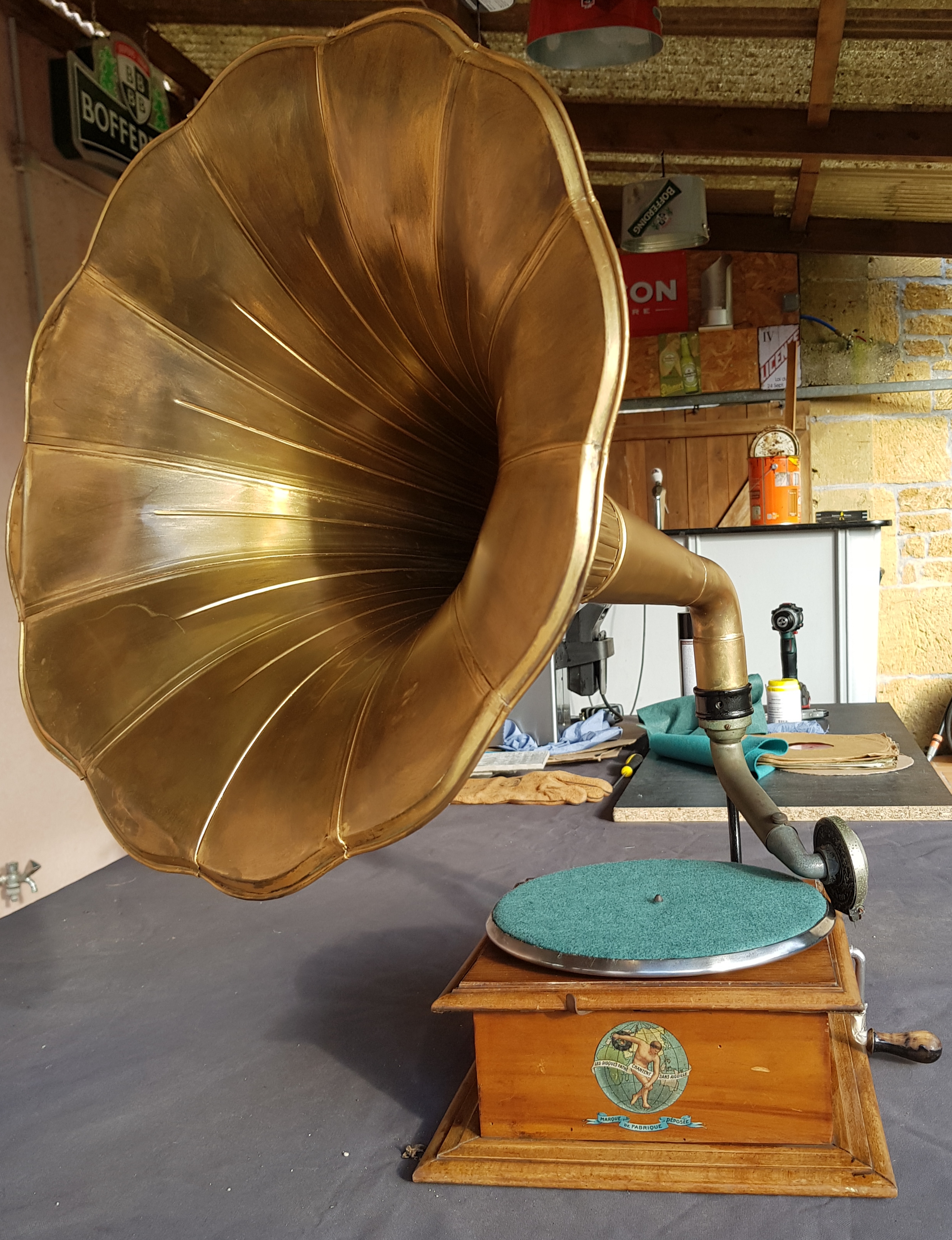

Et lorsque le moteur est presque arrêté, il y aussi un bruit dans le moteur qui retentit, un tchac
Pour les bruits, j’ai ma petite idée, mais sans les entendre, ce ne sont que des suppositions.
Pour le léger « clac, clac, clac » qui disparait quand on pose la tête, ce peut être le jeu dans les engrenages (à dentures droites), ou du jeu dans l’axe du plateau qui disparaît avec le poids de la tête posée sur le disque. Ces bruits se sont déjà produits sur certains de mes appareils. Pour les atténuer, on peut mettre de l’huile assez épaisse aux bons endroits, mais ils ne disparaîtront pas complètement. Comme dit Guy, il faut faire avec… ou bien remettre à neuf toute la mécanique. :astonished:
Pour le « tchac » en fin de déroulement, c’est certainement le ressort qui se détend dans le barillet. Le remède serait d’ouvrir celui-ci, d’extraire le ressort, de tout nettoyer, puis de remonter avec de la graisse neuve. C’est un gros travail qui présente un risque au niveau sécurité; ces ressorts sont très raides et peuvent provoquer des blessures lors de leur détente si on ne prend pas des précautions (je me suis en partie arraché un ongle et blessé un autre doigt à mes débuts). Donc je conseille fortement de laisser en l’état.
L’arrêt du plateau avant la fin du disque peut avoir la même cause que ce bruit de ressort : la graisse qui a séché dans le barillet.
D’accord, j’avais pensé aussi à la vieille graisse séchée dans le barillet et je ne me lancerais pas dans le nettoyage au vu du danger… mais si cest a cause de ça que le disque s’arrête, pourquoi il ne s’arrête pas sur certains autres disques ?
Parce que tous les disques ne présentent pas la même résistance au frottement, suivant leur état de surface ou l’usure du sillon.
