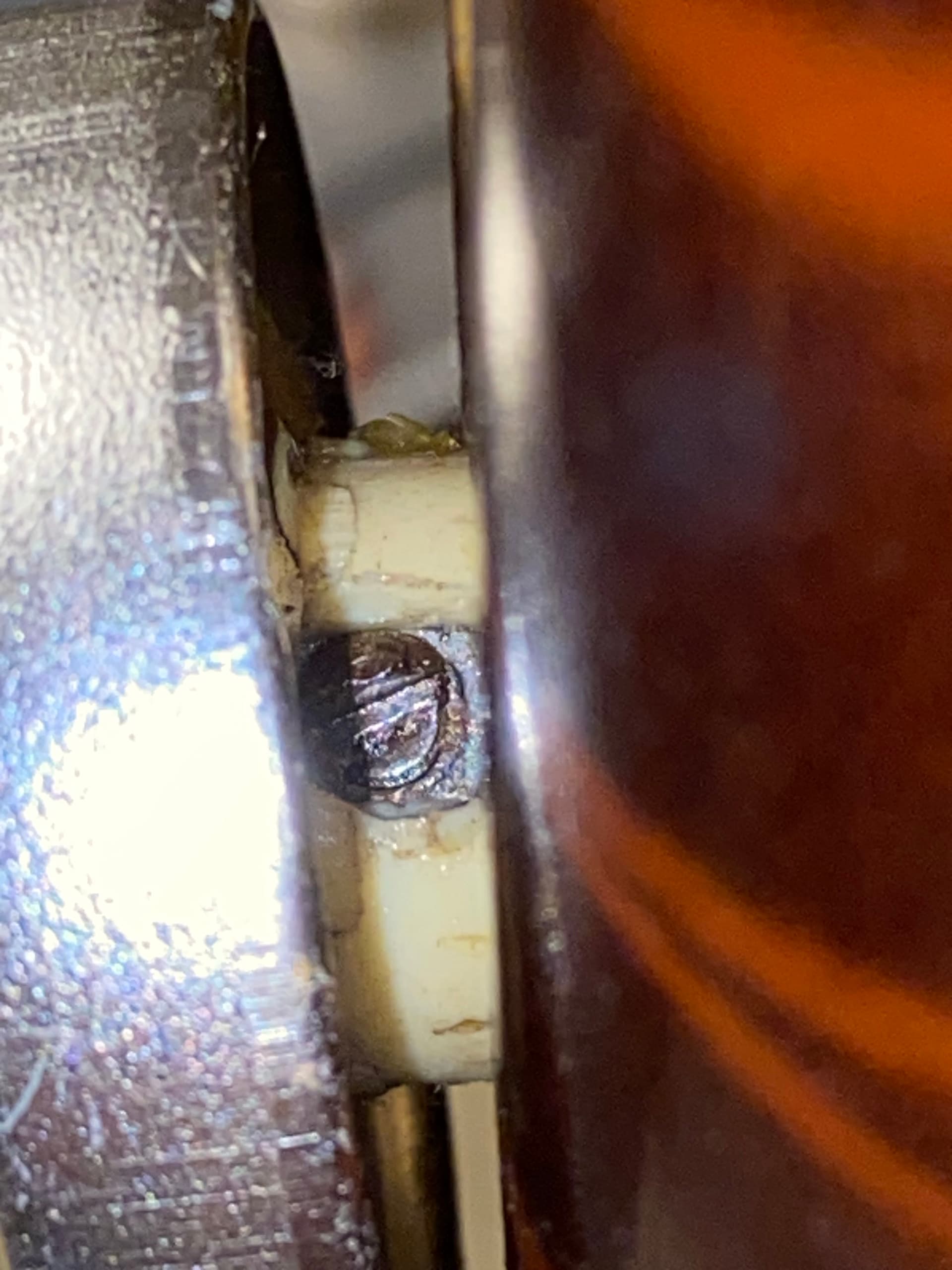

J’ai un SNR Excelsior 52 en assez bon état cosmétique. Par contre un des boutons est bloqué car la vis fendue a cassé. Elle a perdue un des cotés de la fente, donc très difficile à dévisser.
WD40 n’a pas aidé.

Salut Jean-Pierre,
Pour l’utiliser il faut déjà percer la vis, puis l’extracteur de vis se visse avec un pas cônique inverse dans la vis percée, qui finit par se dévisser si tout va bien ou c’est l’extracteur de vis qui casse si la vis résiste et que tout va mal.
Dans le cas des boutons ces extracteurs de vis ne sont pas adaptés car de diamètre trop gros, il en faudrait de plus petits.
Le mieux c’est de percer la vis en plusieurs fois avec des forets de diamètre croissant et un bon centrage.

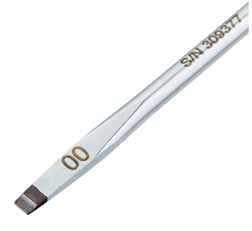

Commencer à 2 mm puis 2,5 ensuite 3 mm, puis 3,3 mm. Là le reste de vis peut être souvent enlevé avec un petit tournevis légèrement pyramidal (comme un tournevis 00 de PB ancienne série classique)

il faut faire le perçage par le dessous la vis du bouton est plus accessible en general
Salut,
Quand c’est ainsi, je mets (tous les jours jusqu’à ce que) une goutte de dégrippant (Bardhal c’est le mieux) et je tente de faire un tournevis avec la demi-lune d’en face ! ! !
En général, (patience et longueur de temps font mieux que force ni que rage) en trois jours, la vis abdique.
Mais le WD40 est un truc qui (même en version dégrippant) ne fonctionne jamais très bien : ne l’utiliser que pour ‹ protéger › un métal (en le faisant dès qu’il y a une corrosion ou pas . . .), mais pour rien d’autre ou, au pire, nettoyage avec chiffon ensuite d’une surface métallique presque pas sale ! ! !

bout de fil de fer ou Cu cylindrique de bon diamètre , limé au bout en demi lune, pour simuler la partie manquante de la vis , et embout limé collé à la cyanolite sur le demi cylindre restant
si la vis est dégrippée , en prenant dans une pince étau , y a des chances que l’ ensemble tourne ! :thinking:
Oui, le dégripant n’ayant pas fait son effet j’ai pris la perceuse et la meuleuse et j’ai fini par extraire ce bouton à moitié cassé mais réparable à première vue.
Mais tout cela avec quelques griffures sur la carrosserie …
Bon je vais voir si je peux réparer le bouton, sinon il va falloir trouver un remplaçant. À première vue des softs trois D excitent mais je vais d’abord voir si je peux recoller le bouton.
Merci pour votre aide
Moi je me suis rendu compte que si on arrive à bloquer l’axe avec une pince on peut en tirant doucement le bouton tout en le faisant tourner de droite à gauche de quelques degrés à l’extraire de son axe( si la vis n’est pas traversante bien sûr).

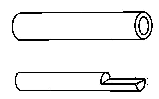

on peut aussi realiser un tournevis special adapte au probleme
si on possede un petit tour c’est assez facile
il faut bien ajuster pour que le moignon de la vis entre presque sans jeu
