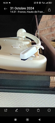

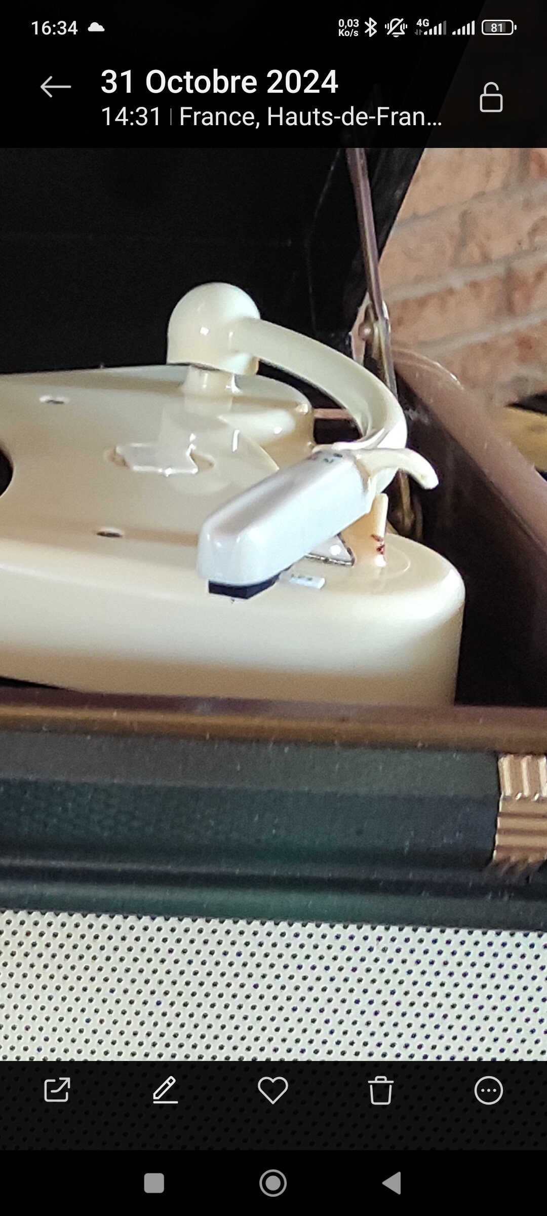

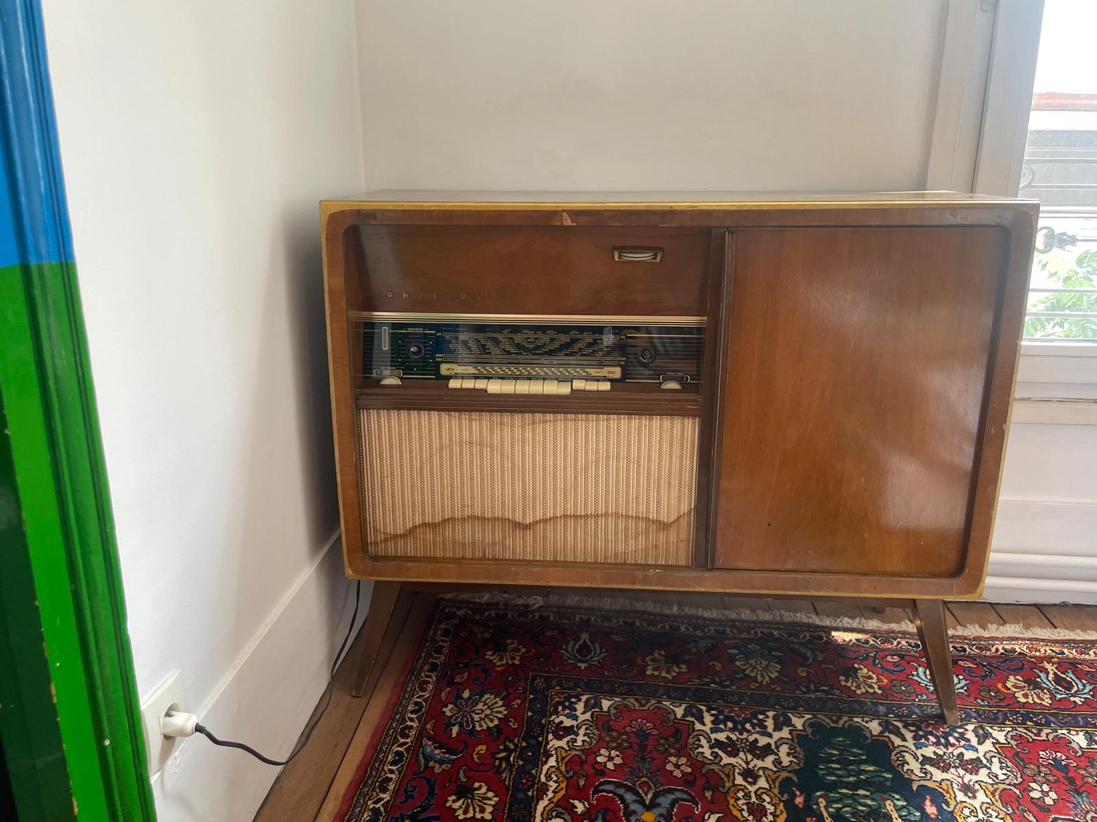

Je cherche à restaurer ce meuble Philips radio / tourne disque.
J’ai plusieurs types de restauration à faire et je dédis ce sujet à la restauration de la tête de lecture du tourne disque.
J’ai acheté ce meuble en brocante dans le Jura il y a quelques années maintenant. Je suis un simple amateur de ce genre d’objet et j’utilisais principalement la radio puisque la tête de lecture du tourne disque à il me semble abîmé les disques que j’avais acheté spécialement pour. Je ne m’y connais pas en technologie tourne disque et les significations techniques.
Je sollicite votre aide pour la réparation/restauration/remplacement entière/partielle de la tête de lecture du tourne disque : quelconque solution qui me permettrait de la faire fonctionner au final! Je ne suis pas contre la remplacer par une tête moderne si cela a du sens et est faisable.

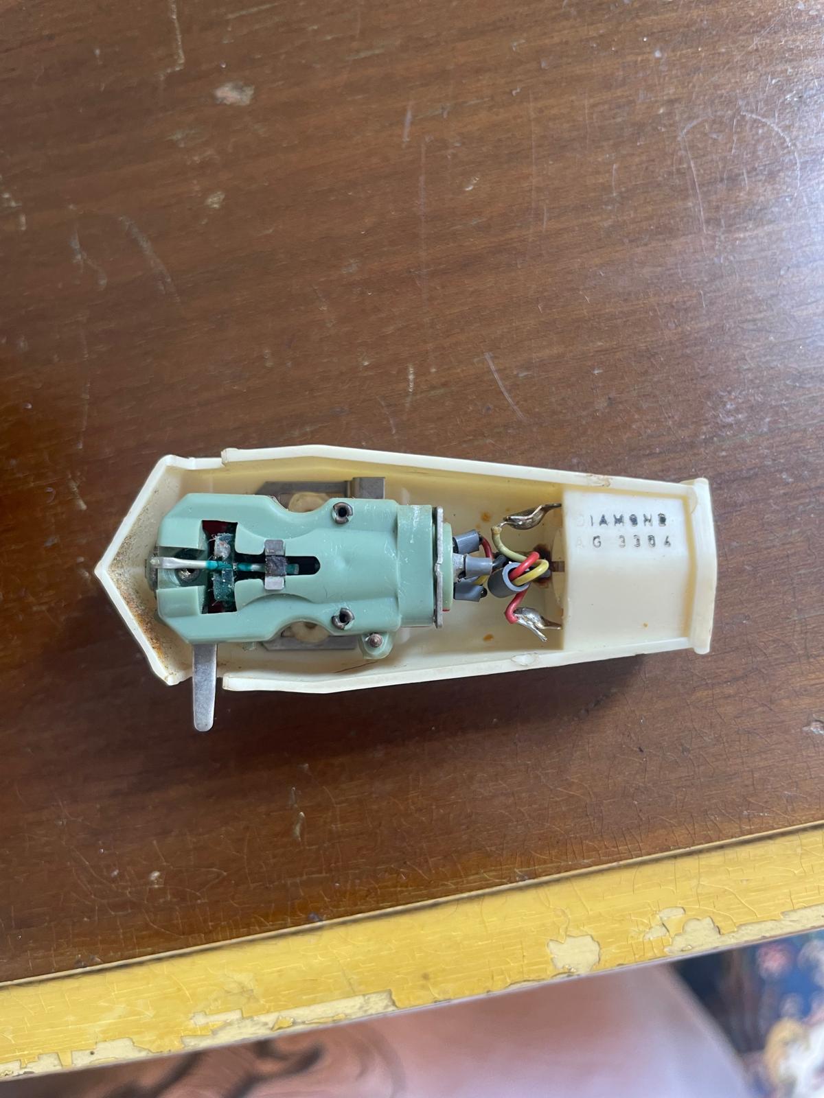

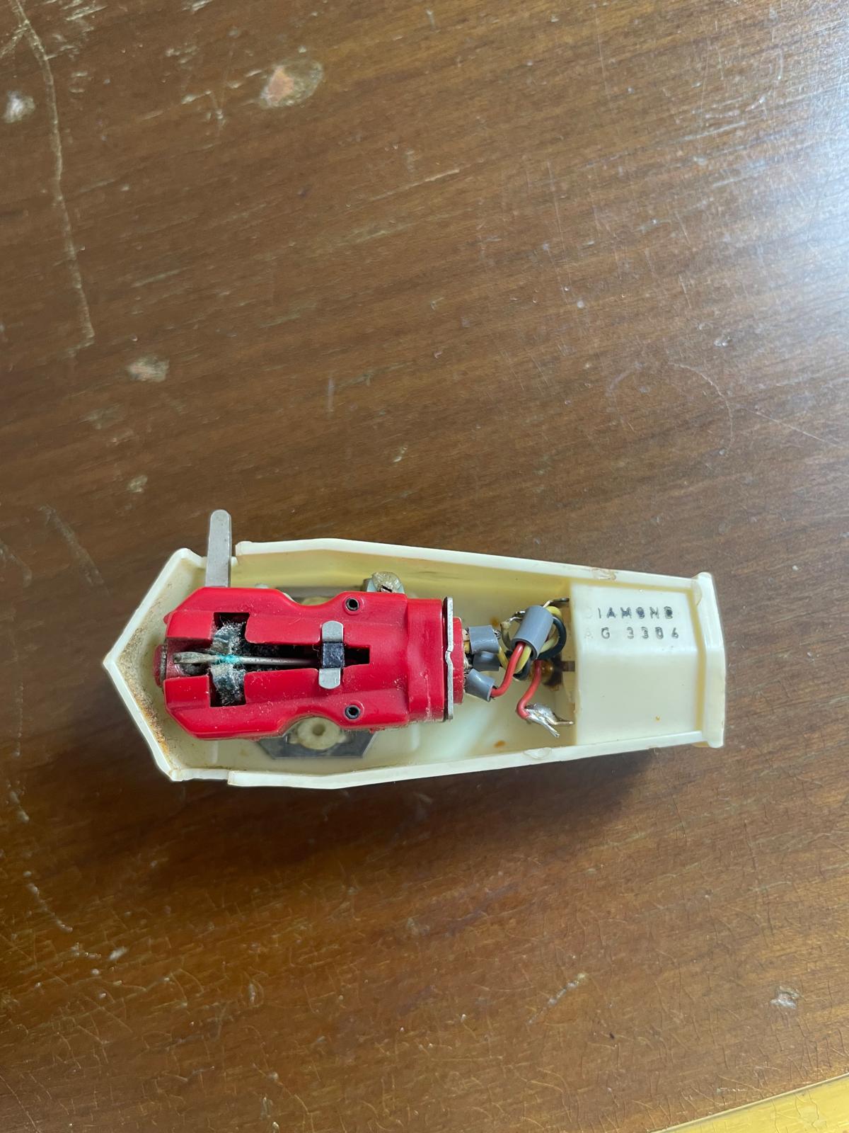

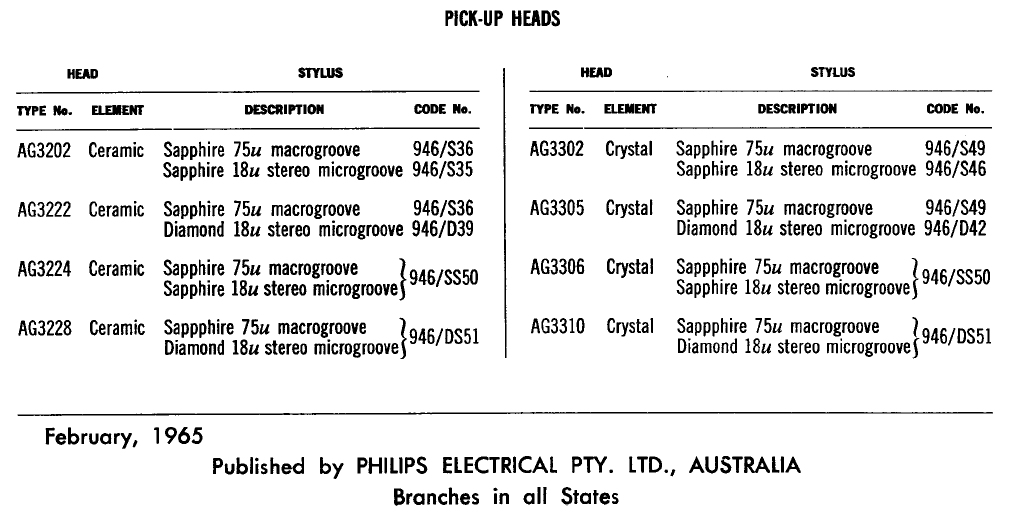

La tête de lecture est la suivante: Philips double diamond ag 3304 m and n
Cet article mentionne qu’il y a une tête en saphire et l’autre en diamant (quoi que cela puisse signifier).
J’ai aussi trouvé cette photo sur internet:
Quelques sources du modèles ag 3202 mais je ne sais pas s’il est compatible avec mon tourne disque:

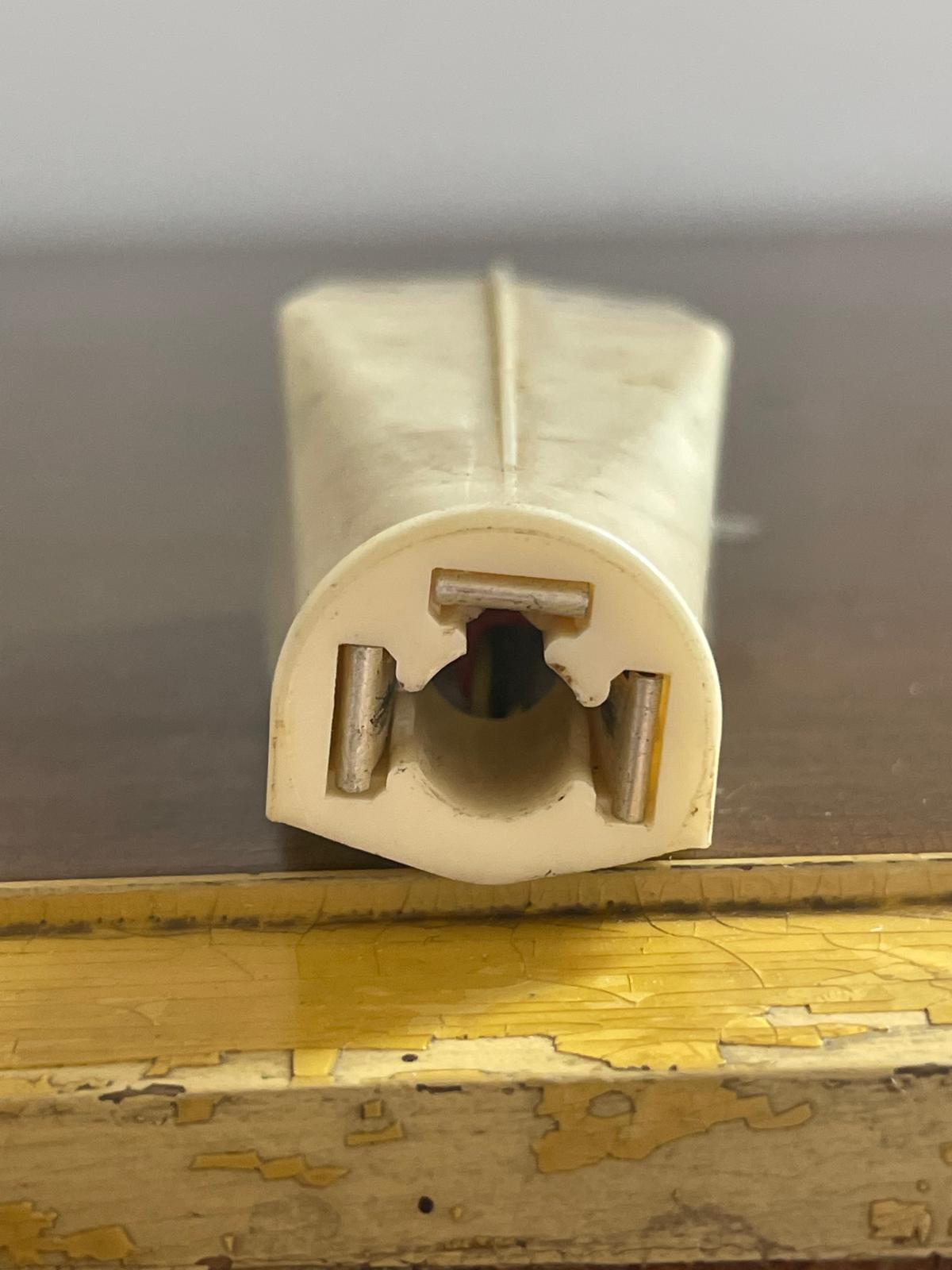

D’après ce lien ou encore celui-ci je crois comprendre qu’il est possible de changer juste la petite branche de métal en contact avec le disque mais je ne vois pas comment démonter l’ensemble:

Si je comprend bien il se fait d’avantage d’acheter une tête récente (celle-ci en général) à encastrer dans l’ancien et à souder les points de contact.
Cela veut dire que le remplacement du « stylus » comme achetable ici n’est pas recommandable ?
En revanche je ne comprend pas la fonction de la double tête que j’ai (M et N). Est-ce que le remplacement par une tête récente me fait perdre une certaine caractéristique?
Aussi je note les normes ci-dessous tandis que ma tête a les couleurs suivantes: rouge, jaune et noir. Est-ce un soucis ?
Rouge : Canal droit
Vert : Masse canal droit
Blanc : Canal gauche
Bleu : Masse canal gauche
la double tete pivotante doit posseder un saphir 33/45 tours et un 78 tours
Même principe,.mais saphir réversible. Je n’utilise que celle là si le pick up fait 78t également

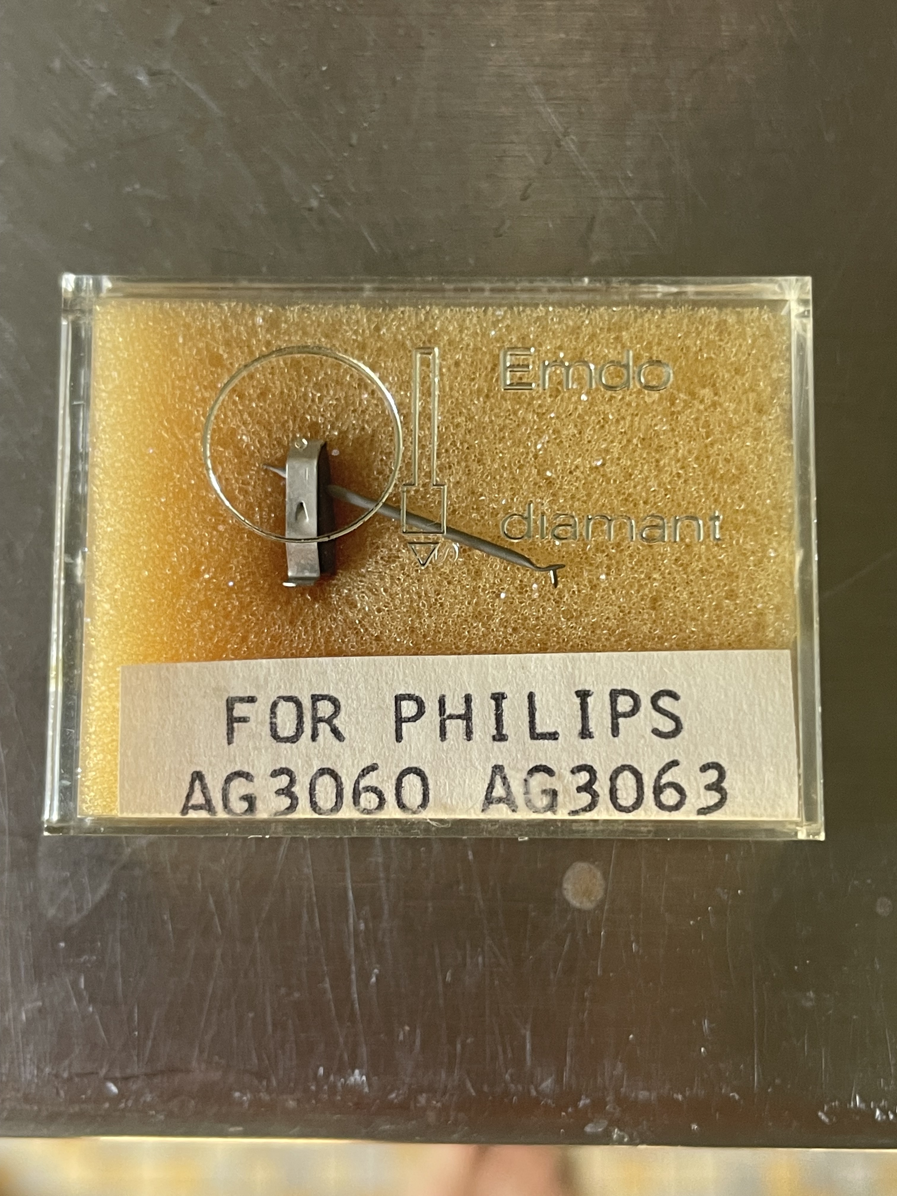

En premier lieu je vais tenter de remplacer le stylet rouge en achetant un nouveau ou un « new old stock » pour voir si cela suffit. C’est une solution moins invasive que de remplacer la tête complète en taillant dans l’ancienne que je préfèrerais.
J’ai contacté ce site, j’attends sa réponse pour être sûr d’avoir la bonne référence et je vous tiendrai au courant après l’avoir commandé/remplacé!

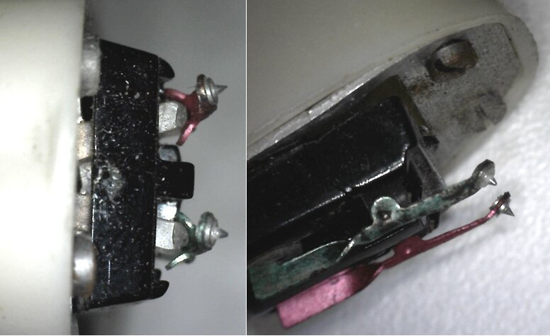

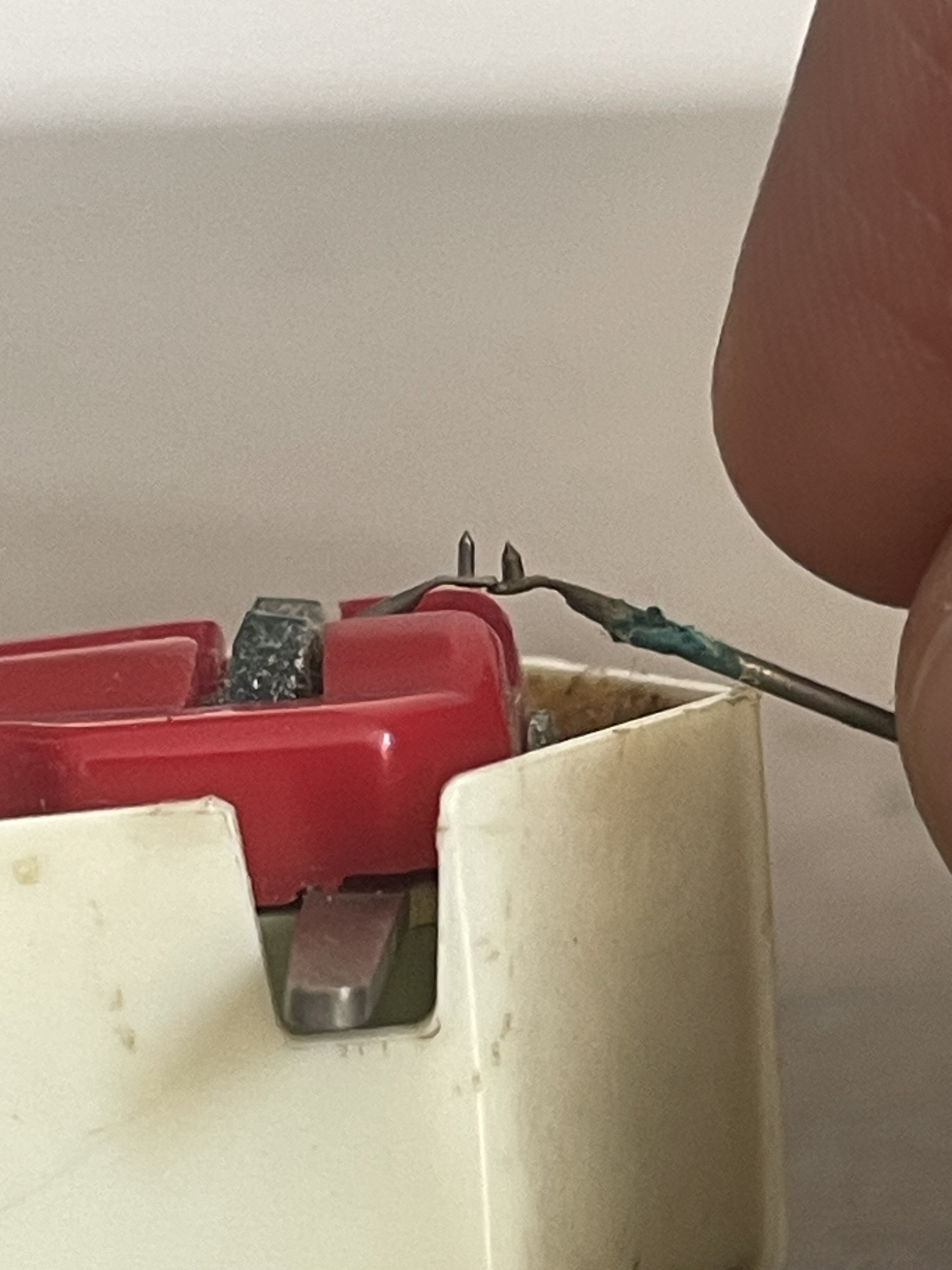

Voilà le nouveau diamant reçu en remplacement de l’ancien côté rouge.
Le tout a l’air de fonctionner mais pas parfaitement… l’aiguille saute et je n’arrive ps à régler le soucis.
J’ai recollé le support en caoutchouc pour assurer une meilleure planéitée (on voit que le disque ne tourne pas parfaitement dans le même plan) ainsi que essayé différents réglages de poids du bras (2 positions de ressorts, ajouter poids (1c,2c,5c,6c, 6c + un tournevis!!) mais rien ne change…
Si vous avez d’ultimes conseils je suis preneur. Sans solutions je pense l’abandonner à la prochaine âme courageuse sur leboncoin.

pas sur que ton saphir ou diamant soit un 33/45 T/min il ressemble plutot vu sa taille a un 78T/min
J’ai commandé sur ce site en sélectionnant Long (red) > Diamond Stéréo 33/45 RPM > EMDO > New old stock.
Aurais-je du avoir choisi une petite taille? Ou est-ce comme vous le dire une question de maca jaune du bras…. Ou les deux?

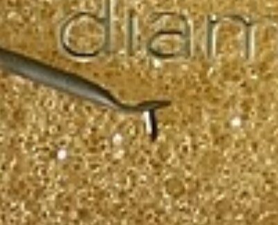

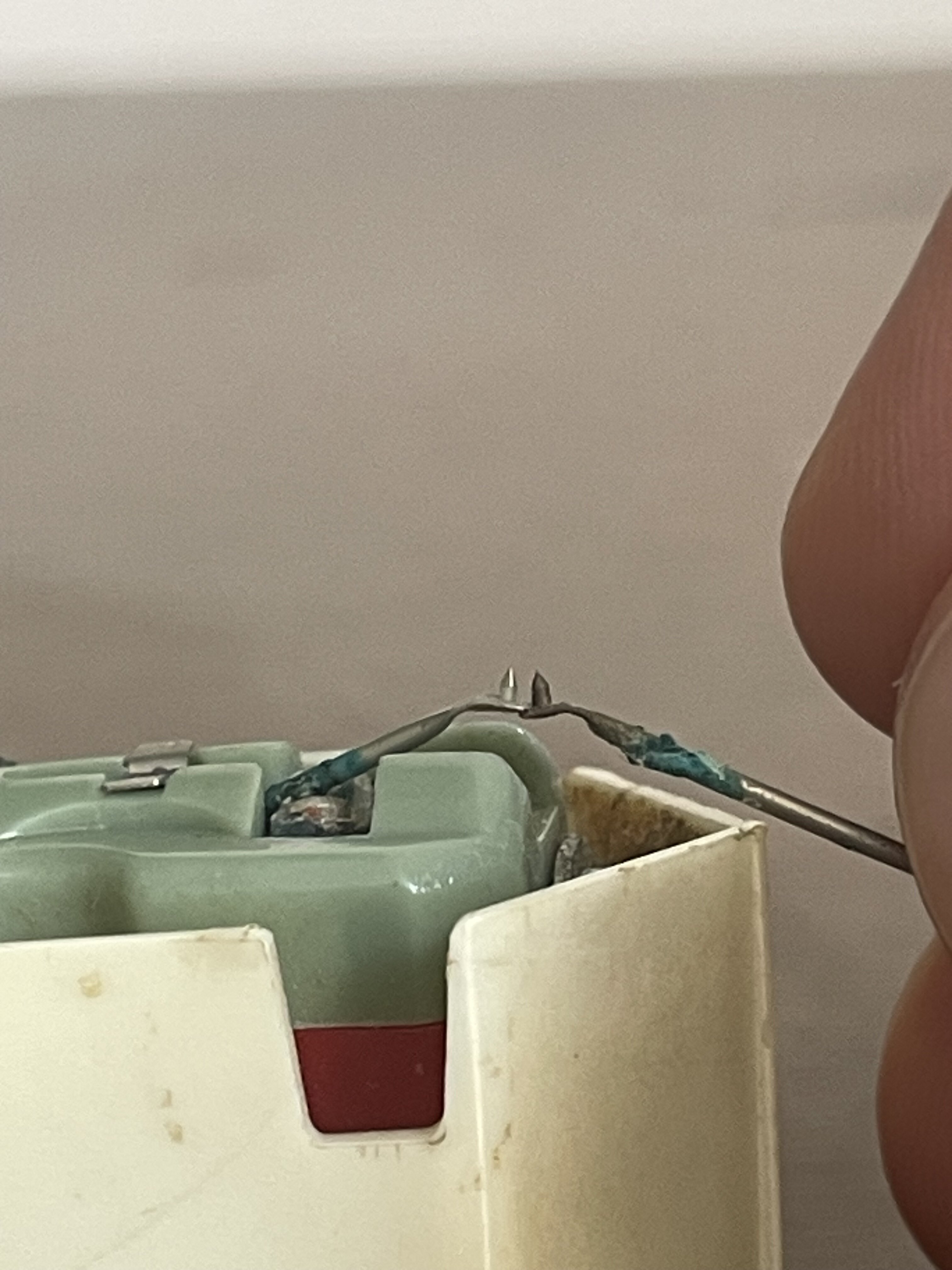

Pour la couleur je me suis référé à la couleur du porte aiguille. Quelques photos comparant les aiguilles.
Photo 1: Nouveau diamant (gauche) VS ancien diamant “rouge” (droite)
Photo 2: ancien diamant “vert” (gauche) VS ancien diamant “rouge” (droite)
regarde l’angle du cone
le plus pointu est un 33/45 T
si tu est sur que c’est un 33/45 ne reste qu’un dur dans la mecanique du bras
