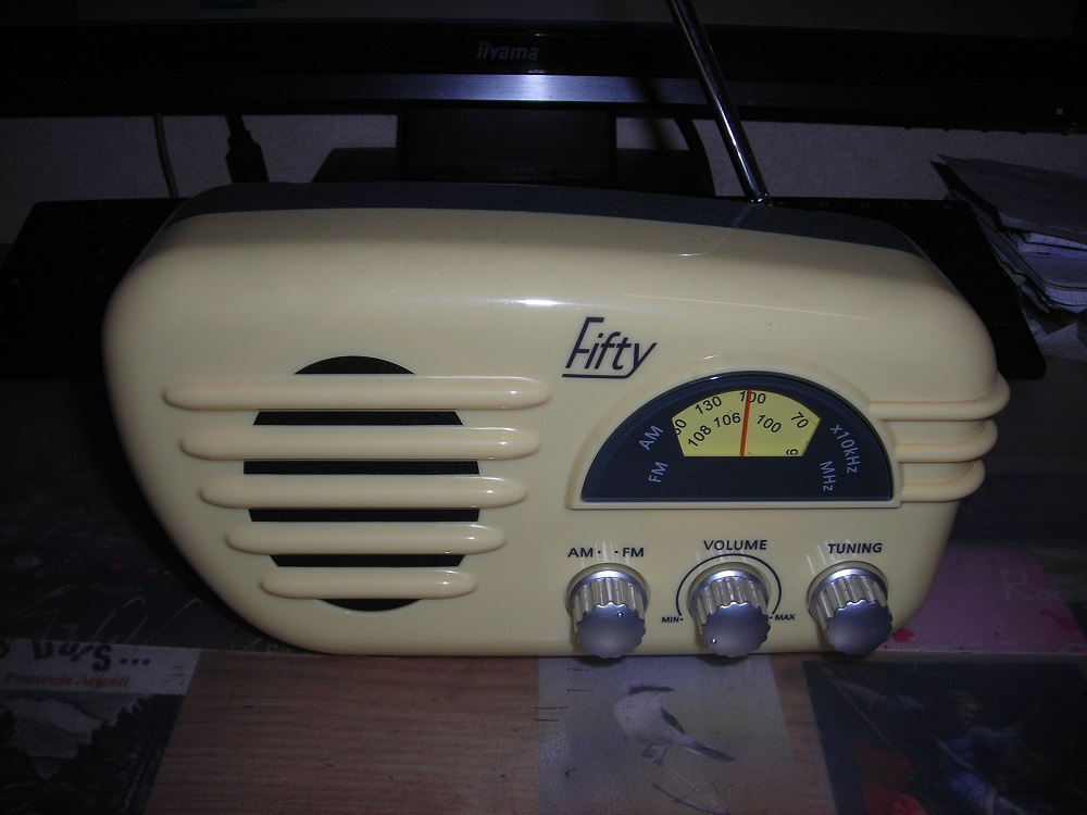

Bonjour , je suis à la recherche du schémas de ce poste à transistor Fifty où le trouver ?
Hélas, il n’est pas disponible sur les sites connus, donc pas diffusé par ses différents importateurs en Europe, c’est mal parti.
Bonjour , on m’a donné un poste à transistor AM/FM modèle Fifty qui est muet ? que vérifier dans un premier temps ? et comment tester ? René
Tester l’alimentation: interrupteur sur le potentiomètre, le boîtier piles…

2 trucs utiles :
  • le testeur chinois de composants qu’on trouve partout sous un tas de présentations :
  • se bricoler un signal tracer avec des enceintes amplifiées pour PC. Si on veut garder leur fonction première Il faut faire un adaptateur avec un jack femelle suivi d’un condensateur de 470nF à 1µF par sécurité.
Déjà mettre le volume a fond et écouter l’oreille contre le HP pour voir si on entend du bruit…si oui la BF fonctionne…Après il faut remonter les étages HF en AM et FM …
Si non vérifier alim…
Jean-Louis
Il semble plutôt comporter des circuits intégrés ce récepteur :
Il utiliserait pour la partie HF AM et FM, selon ce sujet de @choco datant de 2015, un circuit intégré CD2003GP dont le schéma d’application est ainsi :
AMFM4
La partie BF oit être du même acabit avec un CI. Ça ne devrait pas être trop difficile a dépanner…
Jean-Louis
J’en ai toujours 2 modèles, un bleu ciel et un crème et ils fonctionnent mais n’ont jamais été trés sensibles, et je n’ai pas non plus le schéma.
Mêmes conseils que les autres, toujours commencer par vérifier les contacts des piles qui sont
souvent rouillés.
