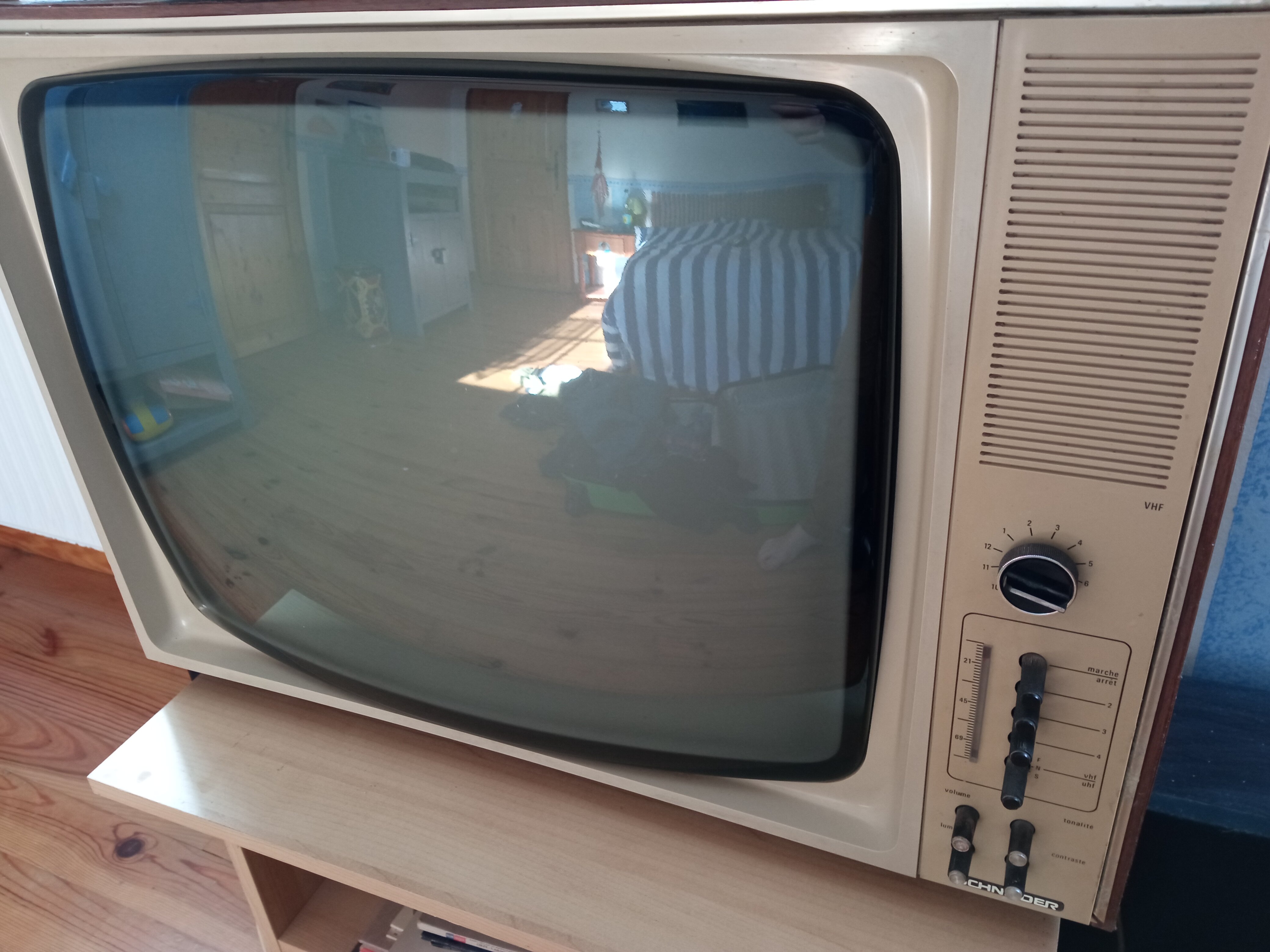

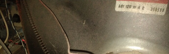

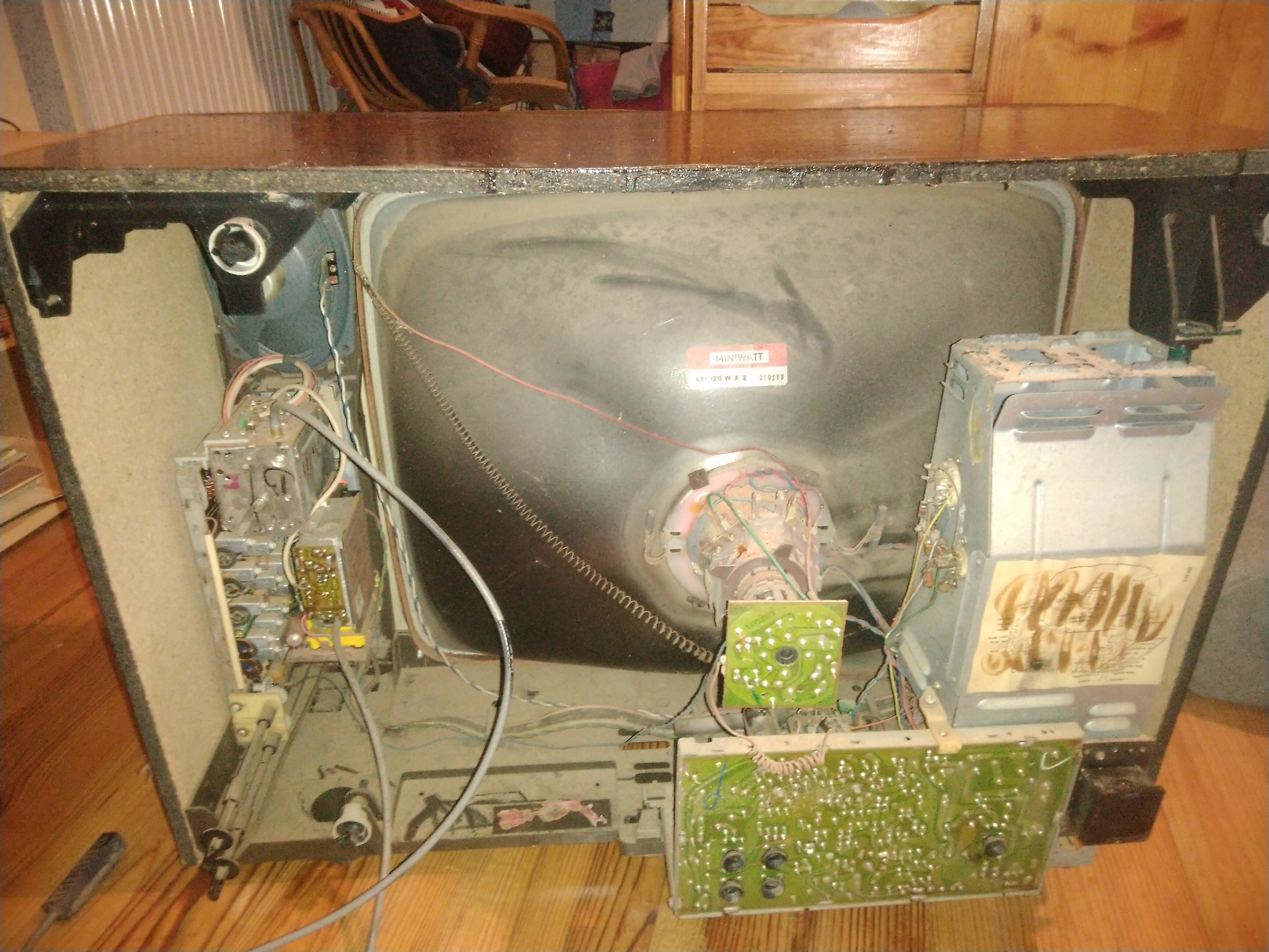

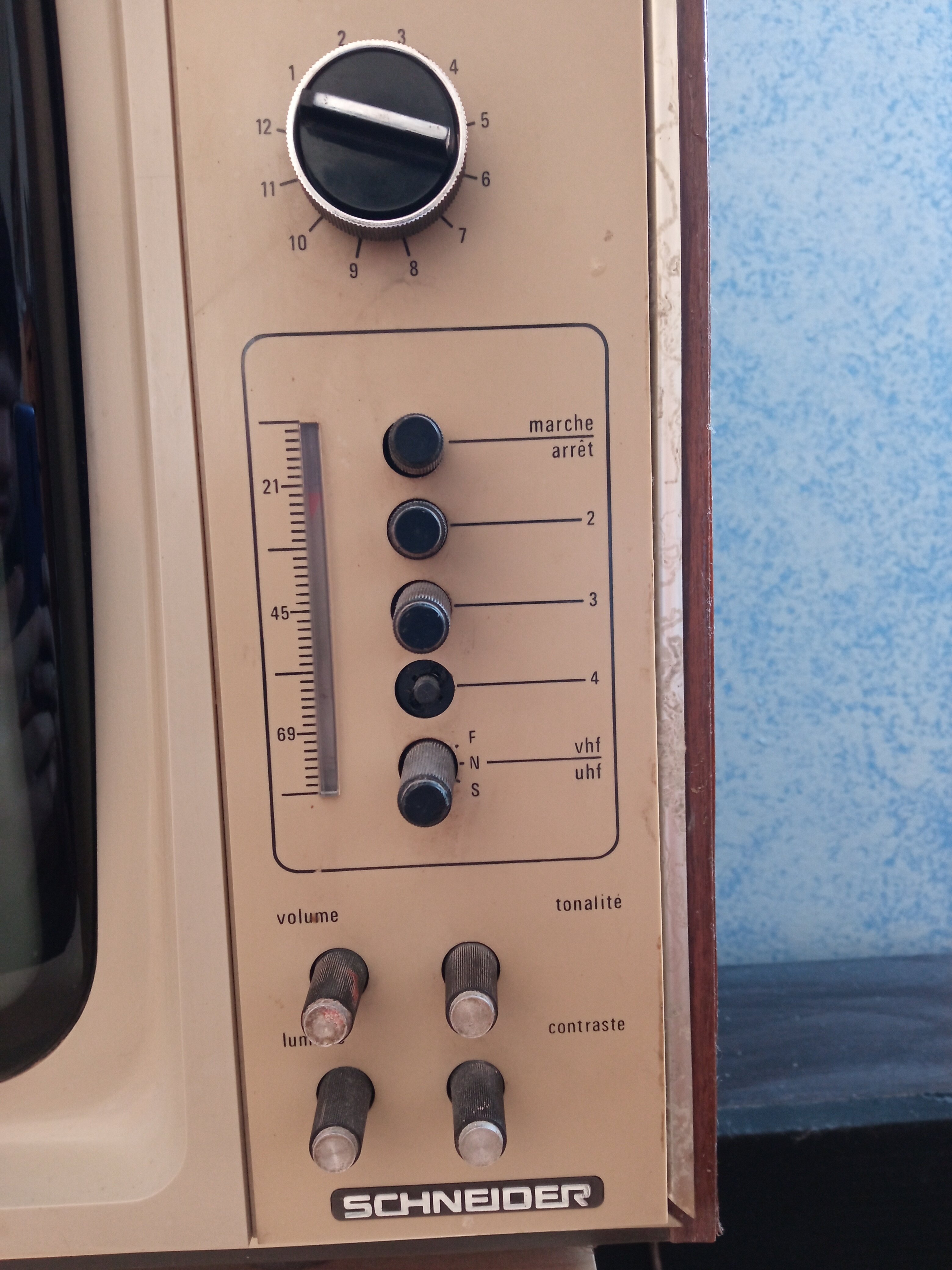

j’ai récupéré un vieux téléviseur Schneider qui malheureusement ne fonctionne plus.
suite a un démontage j’ai pu apercevoir un condensateur qui s’était ouvert sans doute du au temps
impossible de lire quoi que ce soit dessus les marquages s’étant effacés.
malgré de nombreuse recherche je n’arrive pas à retrouver le modèle exacte de la télé et par conséquent je ne possède pas son schéma électrique.
La télé ayant été stocké dans une grange pendant des années j’ai de gros doutes quand à la possibilité qu’elle puisse refonctionner un jour, mais quitte à l’avoir autant essayer !
Je vous joint ci-dessous quelques photos de la télé en question.
en vous remerciant a l’avance pour votre aide.
C’est un modèle de 1969/1970. Il faudrait voir le condensateur explosé, c’est peut-être lui la cause de la panne.
J’ai presque le même dans mon bazar.
merci beaucoup !
j’avais en effet cru comprendre au vu des images sur internet qu’elle datait du début des années 70.

voici quelques photo en plus
ici la tht
un schéma générique sur le carter de protection de la tht

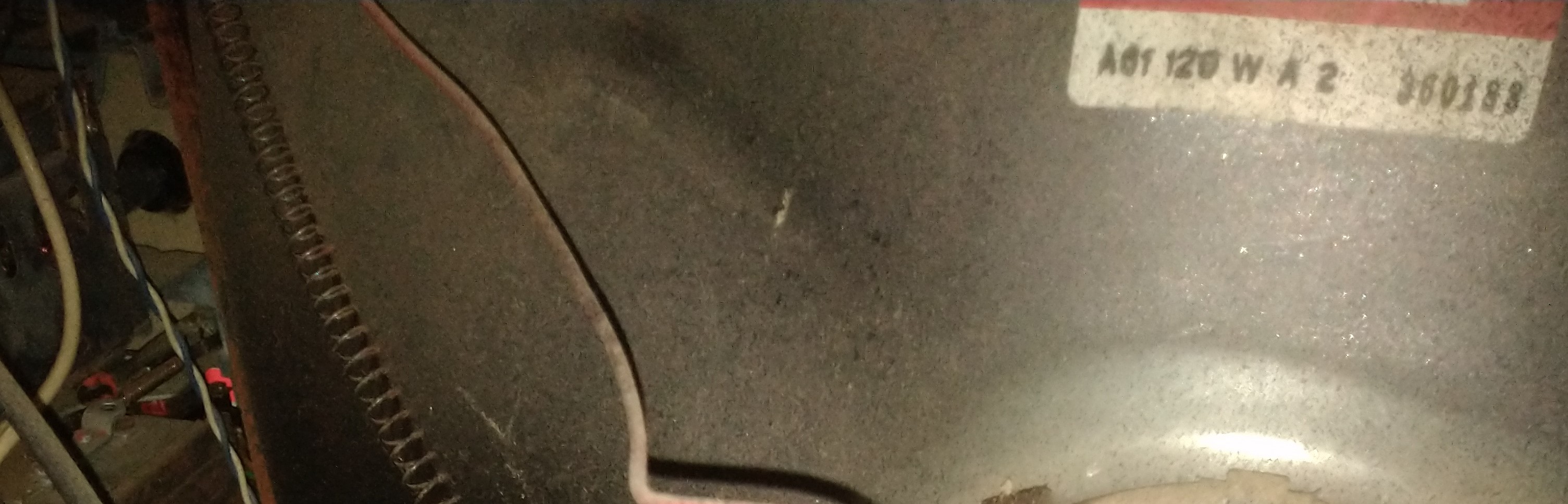

Il s’agit du châssis 40 dans la version 6105 non isolé du secteur

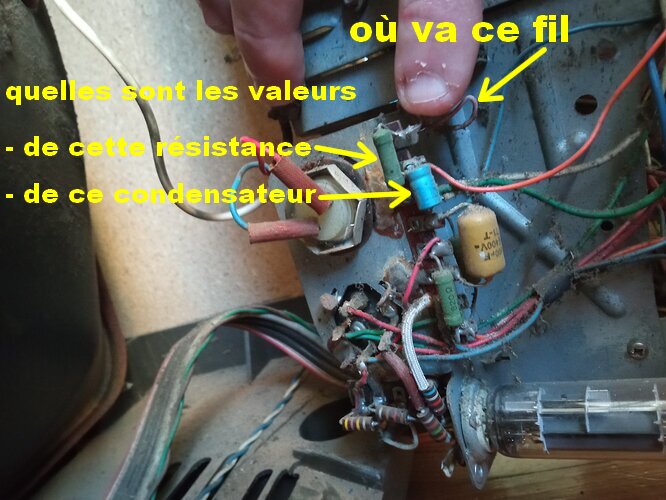

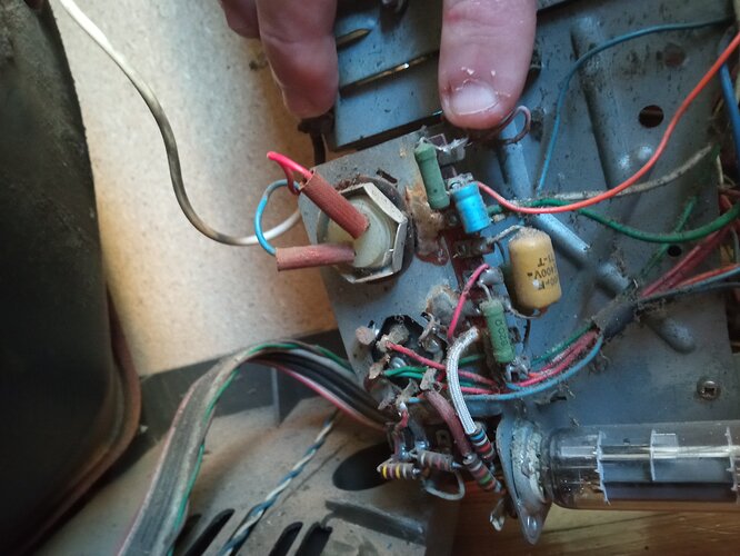

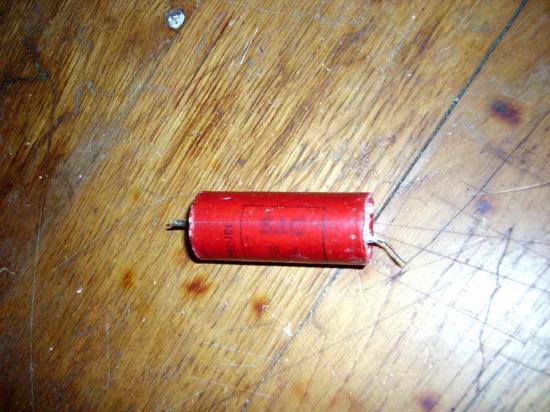

cependant le condo explosé était un simple condo axial qui ressemblais a celui ci
d’environ 1cm et demi de diamètre et 4 cm de long
imgp5302

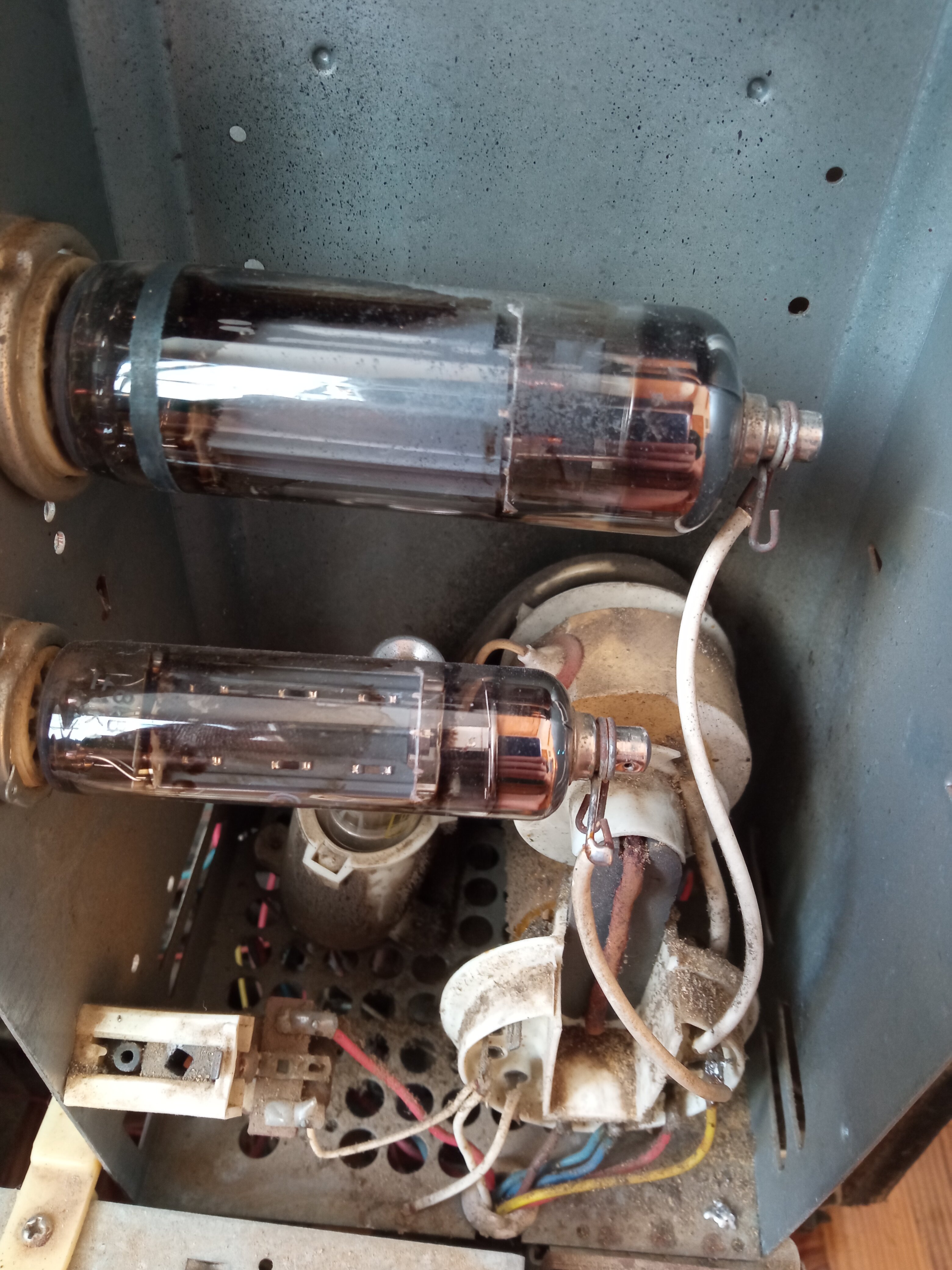

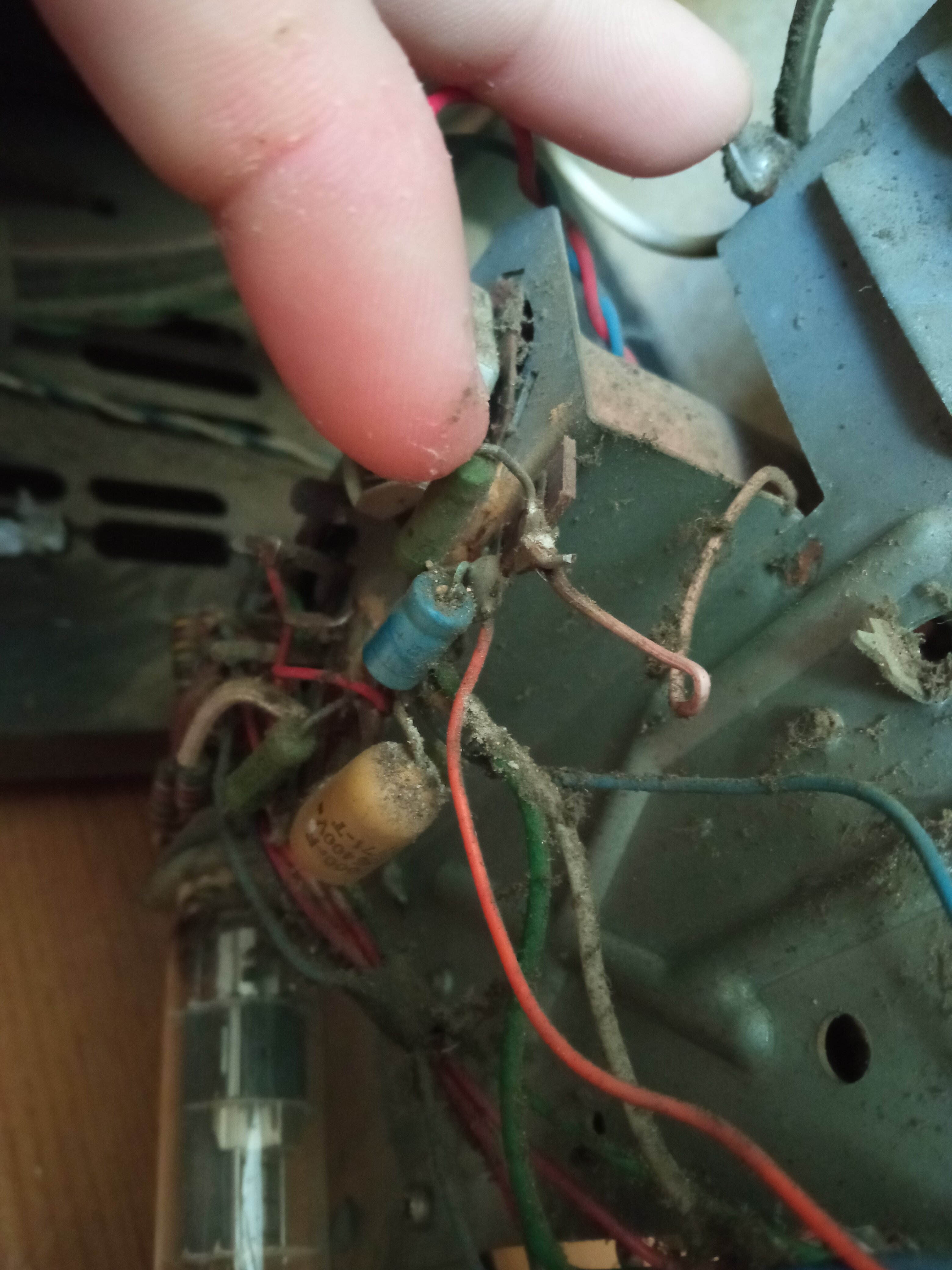

vous voulez parler de ces condensateur là ?
je vous remercie énormément !

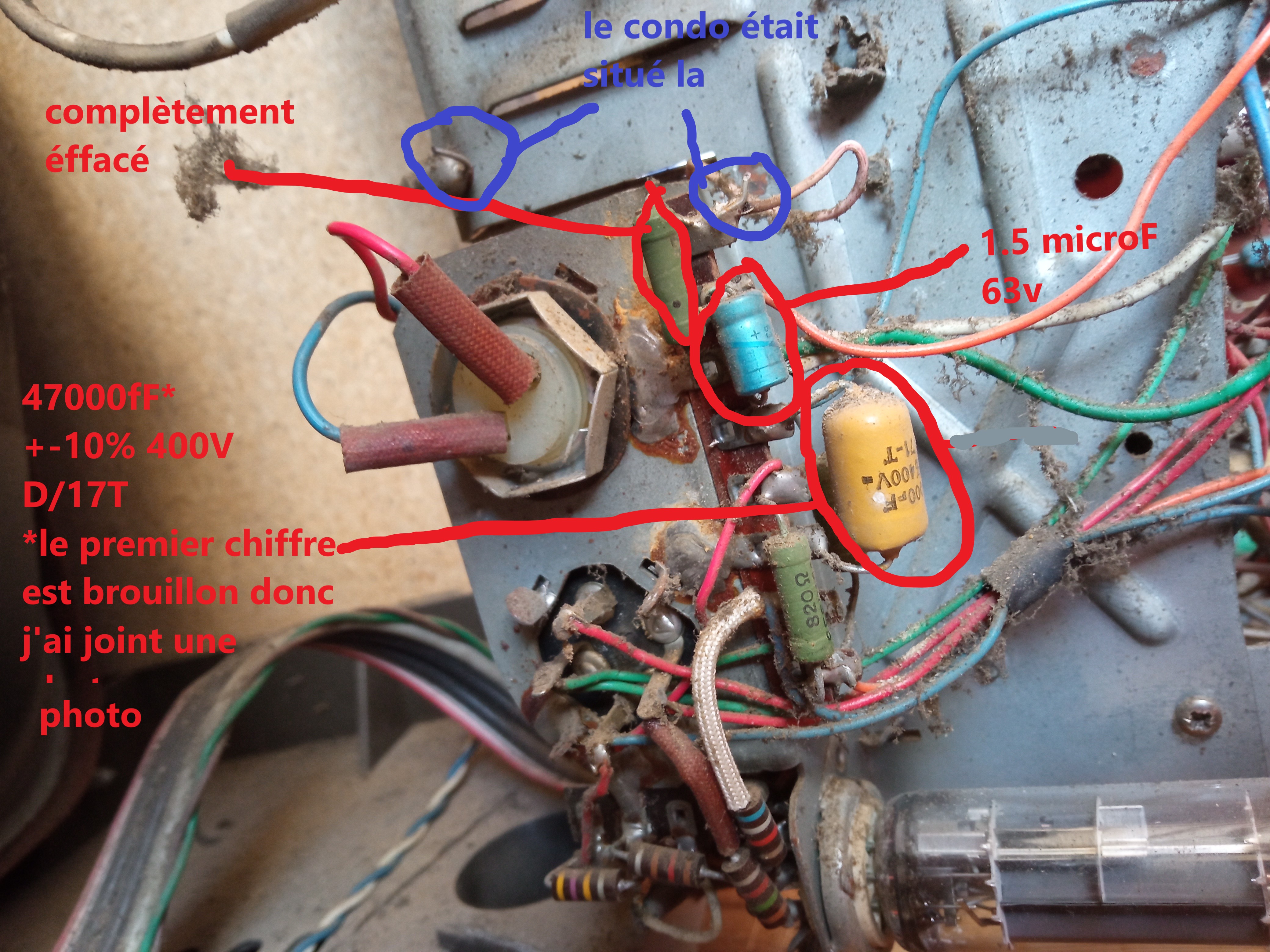

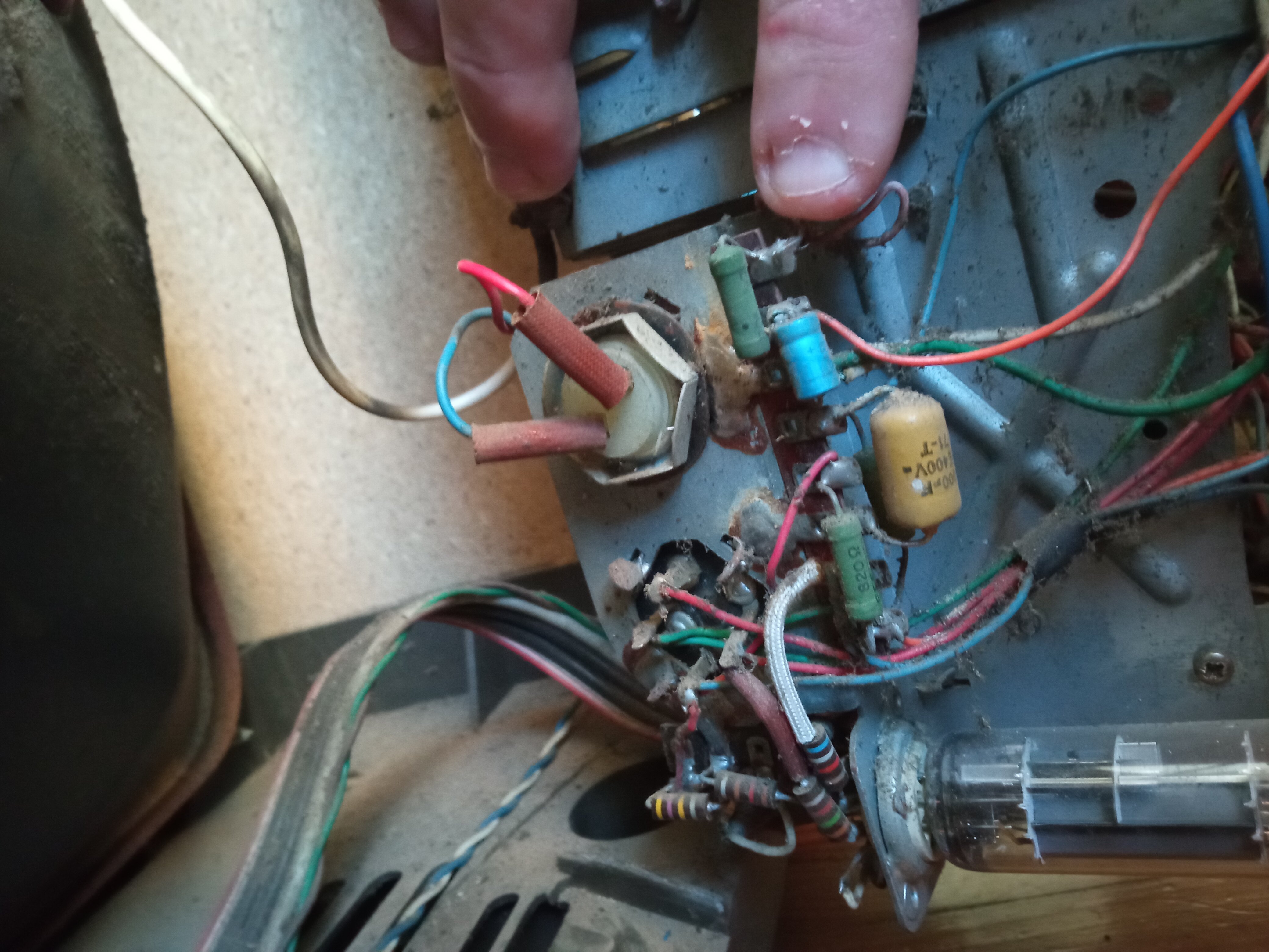

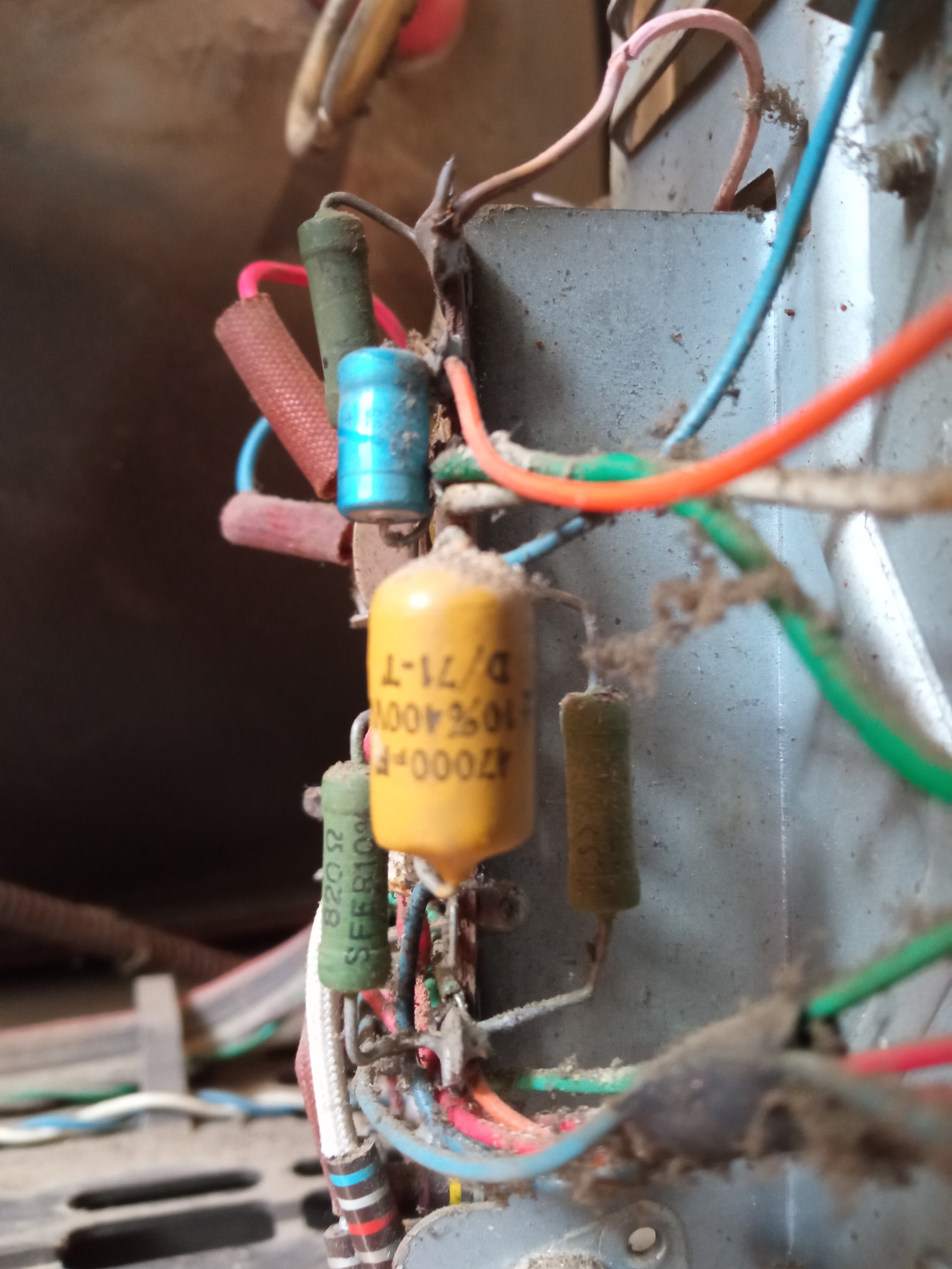

le condo explosé est peut-être le 0,22 µF en // sur l’alimentation secteur et qui peut être supprimé
Peux-tu faire une photo nous montrant son emplacement ?
le condo était situé entre mes deux doigts

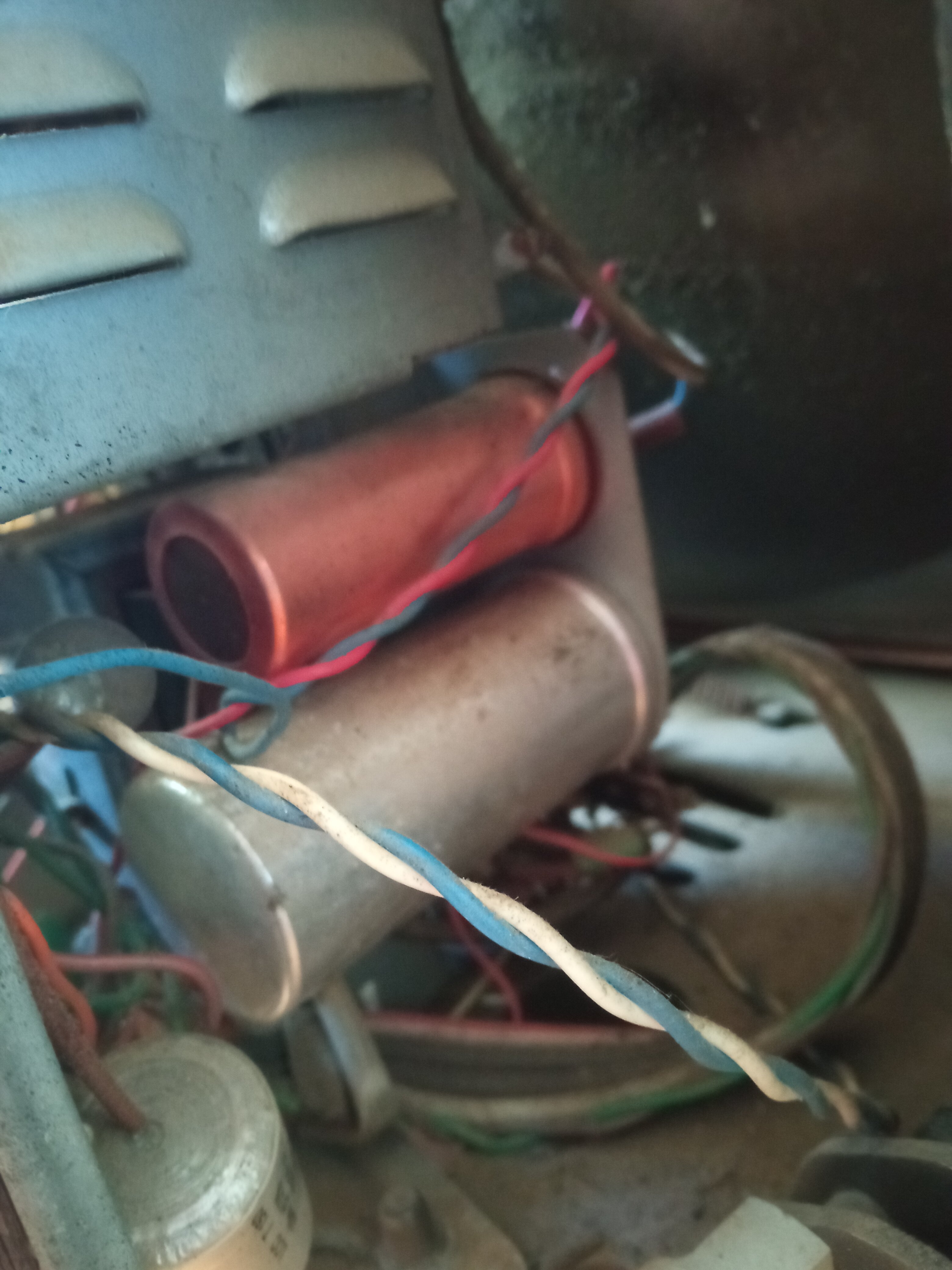

oui, les condos chimiques de filtrage HT dont je parlais, ce sont ces 2 gros tubes alu sur une équerre … il y en a 2, le modèle « twist prong » (fixé avec les pattes a tordre en les tournant d’ou la dénomination « twist prong » ) c’ est le plus gros en alu nu, non gainé, quand à l’autre de 200µF , avec un écrou 6 pans et une gaine rose saumon, il est plus classique et ne sert qu’en 117 et 127V ( il est commuté par le carrousel de changement de tension pour servir de doubleur de tension en position 117-127 , et hors circuit en 220-240 )
Je pensais que c’étais un de ces condos là qui avaient explosés ! mais visuiblement ce ne sont pas eux (si c’est un condo cartouche axial classique avec deux fils , c’est moins grave, mais pour en savoir plus il faudrais le retrouver …même si il est complètement détruit ! si c’est le 0,22µf , oui on peux s’en passer et faire une MST sans lui !)

Merci pour les photos, mais je ne comprends pas bien où était ce condensateur

C’ est le modèle " Aoste ", GL fiche 41843 :wink:
tu peux compléter la fiche ! :slightly_smiling_face:
Je l’ai fait :wink:

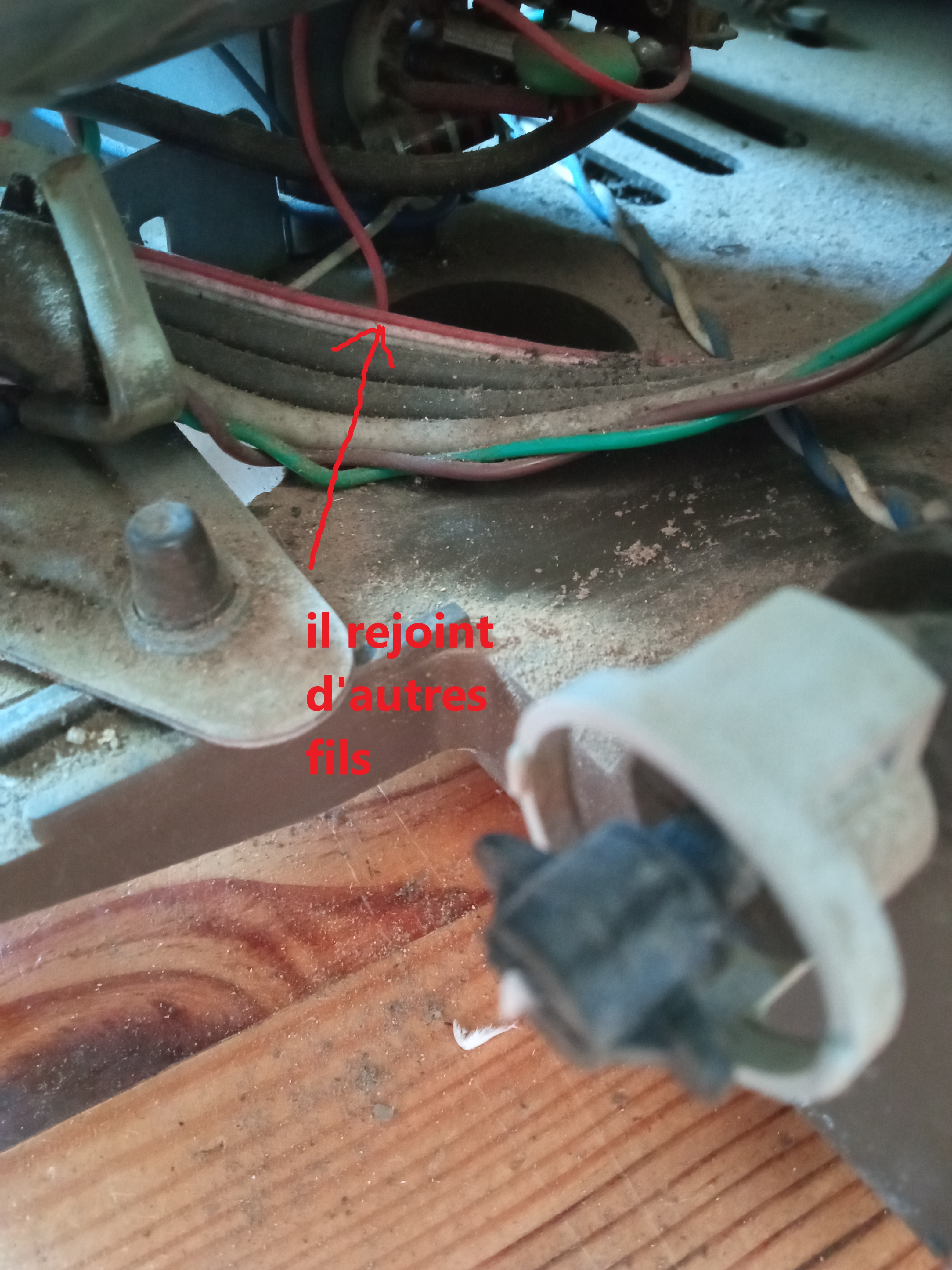

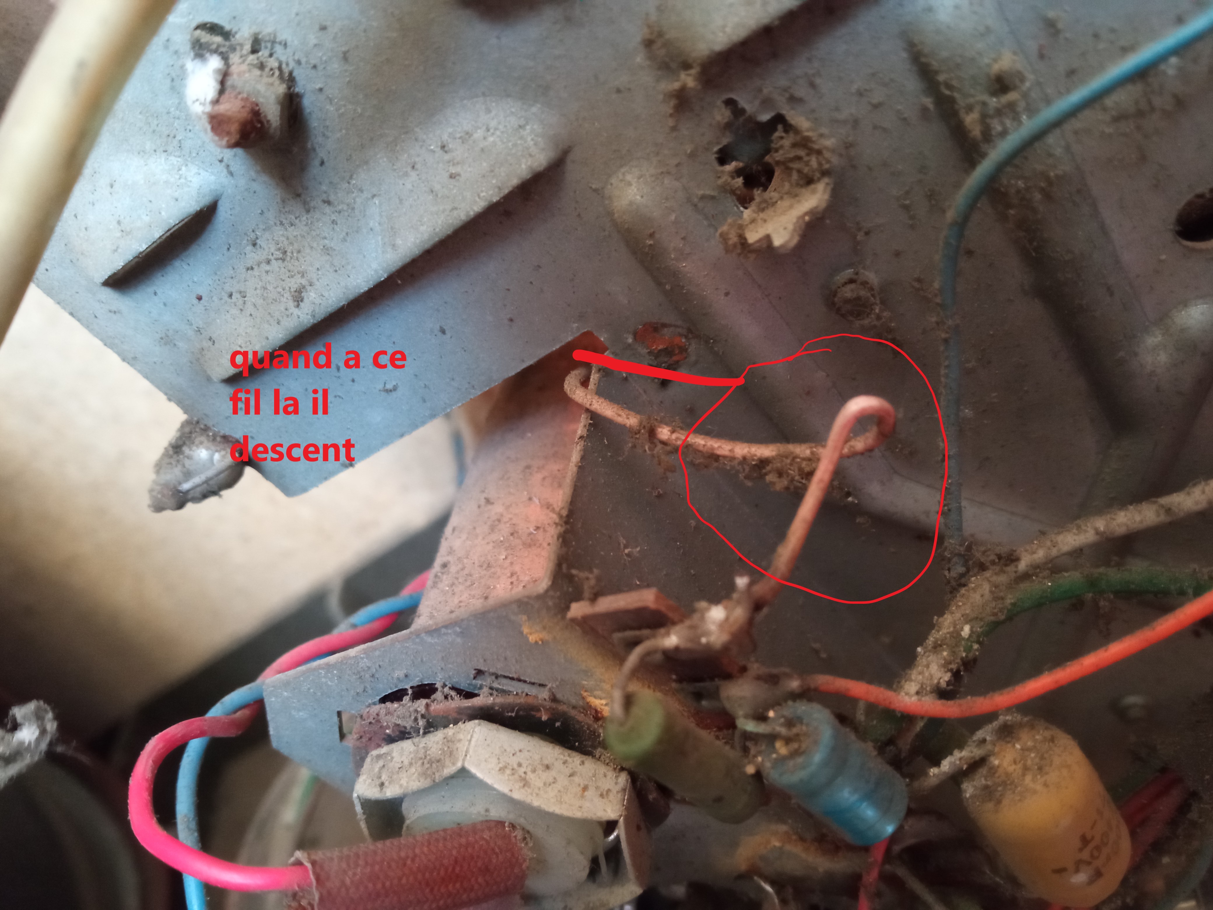

rebonjour a tous

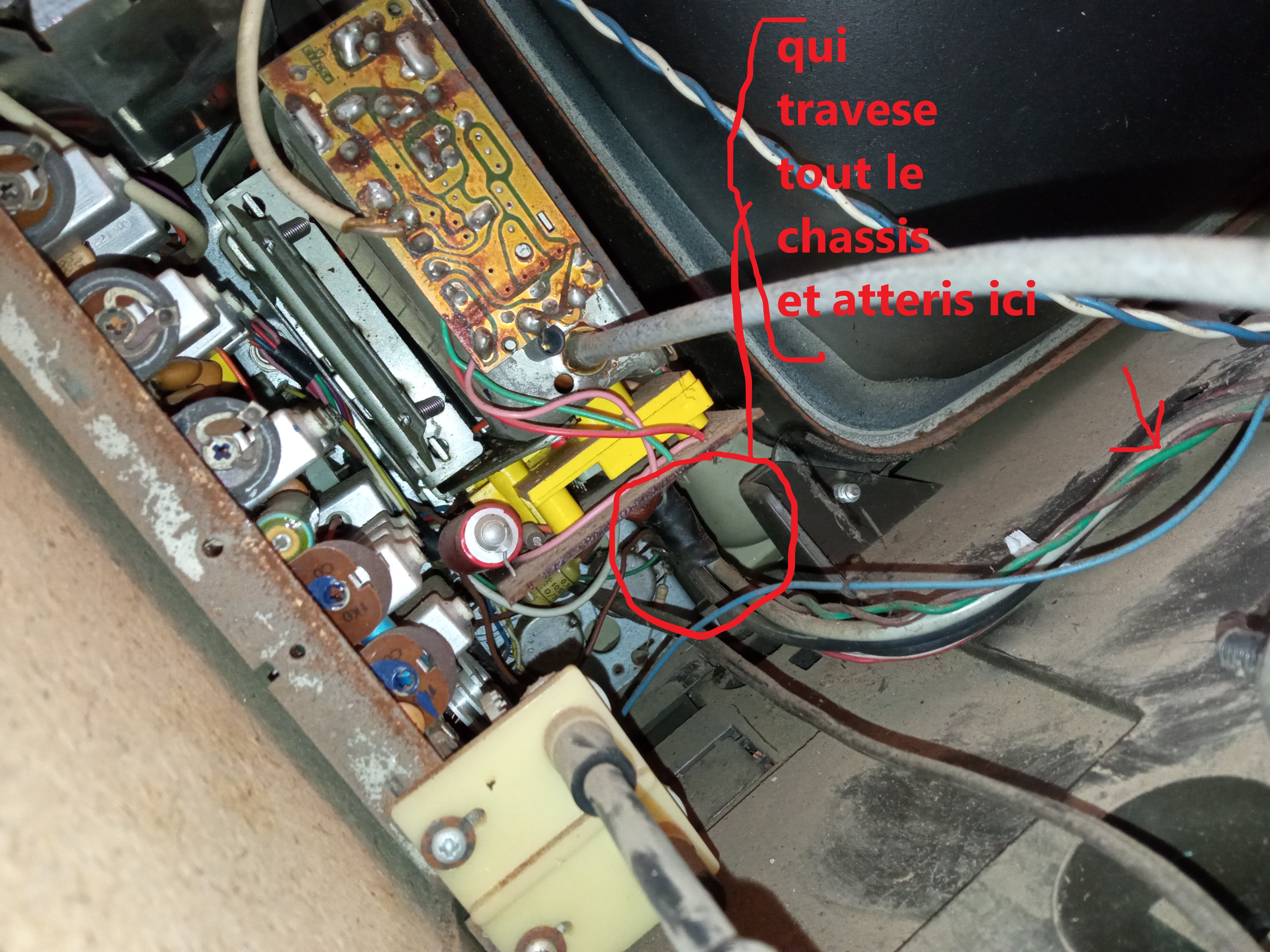

Voici comme promis les photos
la valeur de la résistance que kiki37 a demandé est malheureusement complètement effacée
la photo en gros plan du condo jaune
le chemin du fil demandé
