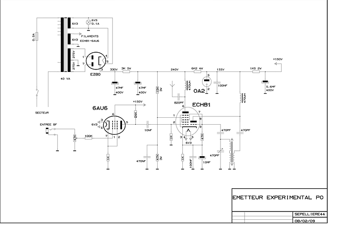

et trouvant la puissance pas énorme, j’ai donc mis une deuxième ECH8 (la partie hexode) en parallèle sur la première.
C’est mieux, c’est amplement suffisant, mais confinement oblige, il faut bien s’occuper.
Je souhaiterais greffer à mon montage un ampli HF accordé.
J’ai vu sur un site (celui de Michel Terrier, peut-être) que l’on pouvait faire cela avec une EL84.
Qu’en pensez-vous? L’affaire est-elle réalisable sans monter une usine à gaz?
Auriez-vous des suggestions? Un schéma?

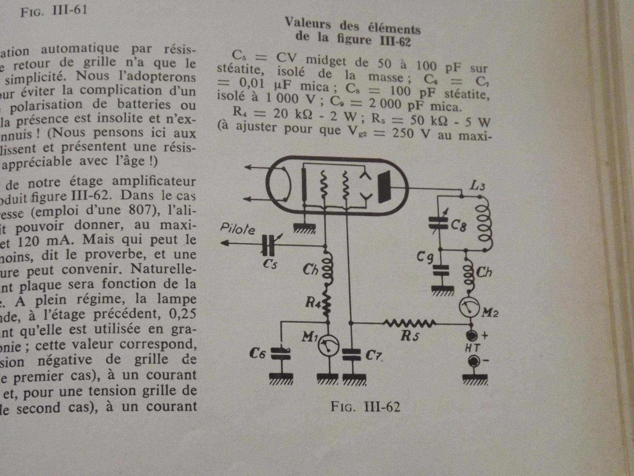

Tu peux pomper la-dessus; j’ai réalisé ce schéma X fois.

A ton avis, quel est le meilleur choix? Le schéma que tu proposes ou celui de H. Frappier?
Sachant que je suis loin d’être un cador en HF…
Pour moi les deux sont identiques dans le principe.
Celui que j’ai proposé est prévu pour une plus importante puissance et tension d’alim.
Oui il est donné pour plusieurs types de tube dont EL84 et jusqu’à une 807 avec 750 V sur la plaque…
C’est écrit sur la page de gauche de la première photo.
J’essaie de comprendre:
R24 aténue le signal issu de la modulatrice.
R26 limite le courant dans la loupiote, à moins qu’elle ne serve à polariser la grille.
R32 aucune idée.
C’est un truc dans ce genre qu’il faut comprendre?

Avec 1,1 V sur 47 ohms dans la cathode, on à 23 mA dans la cathode, et, par conséquent, un courant de repos correct en mode linéaire pour l’EL84.
Le problème, c’est que l’antenne est alimentée en tension, et le courant est consommé inutilement par l’EL84, car inutilisé par l’antenne.
On en ferait largement autant avec une EF80.
Mis à part les modifs sur les bobines de l’oscillateur, ET L’EL84, le schéma vient de chez moi. Emetteur AM
Dans le schéma que j’ai proposé, la polarisation se fait par redressement (d’une partie) du courant HF provenant de l’étage précédent; c’est l’espace grille/cathode du tube qui joue le rôle de diode.Ce courant continu traverse la résistance entre grille et masse, créant ainsi une différence de potentiel à ses bornes et donc une tension négative sur la grille par rapport à la cathode qui elle, est directement à la masse.
