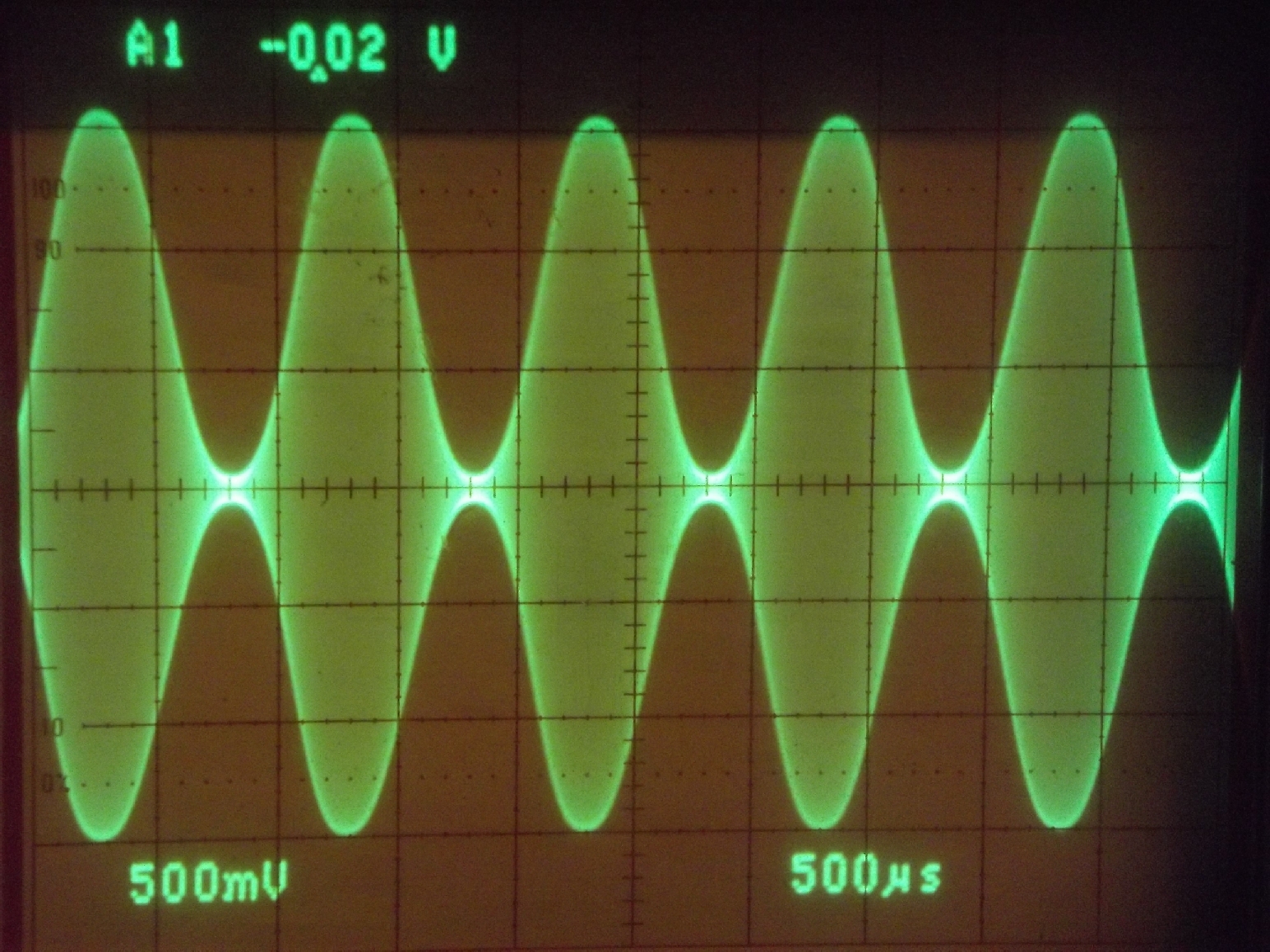

si je comprends bien tout ce qui a été dit, un ampli HF, ça ne s’improvise pas.
Mon émetteur fonctionne en l’état, je vais le laisser tel quel, et vais plutôt m’intéresser à la qualité de la modulation qui, c’est le moins que l’on puisse dire, n’est pas de qualité hifi!!!
En réglant cette modulation à l’oscillo, géné BF branché, j’arrive à avoir un spectre convenable (oscillogrammes suivront).
Dès que je branche une source à la place du générateur (une platine CD, en l’occurrence), j’ai du souffle et de la distorsion.

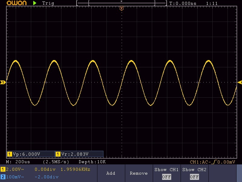

Voici ce que j’ai en sortie de la EF86 (0,3V en entrée):
fréquence 2 kHz, propre, non?

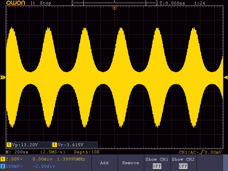

Voici ce que j’obtiens en sortie antenne, modulation 2 kHz, je ne suis pas à la résonance
Ce qu vous devriez obtenir :
Il faudrait essayer de réduire la BF pour diminuer la distorsion : énormément d’H3 me semble-t-il

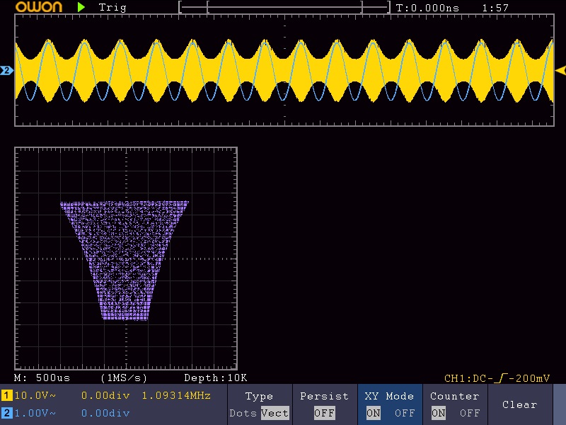

faites le trapeze de modulation vous verrez beaucoup mieux la linearite
expliqué déjà dans pas mal de posts
oscillo en mode X/Y
Y la HF modulée
X la tension BF sur la lampe de modulation ( linearite modulateur seul) puis en entée( linearite modulateur +ampli BF)

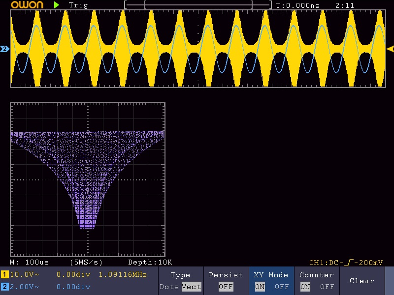

Voici ce que j’obtiens, sortie antenne en X, G1 hexode de la ECH81 en Y:

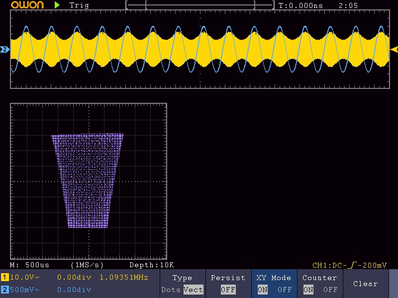

et en diminuant le niveau BF, toujours 2 kHz:
Je fais varier la fréquence BF entre 100Hz et 10 kHz, le triangle ne varie pas.
Là, si j’ai bien suivi, je m’approche de 100% de modulation, et il y a de la distorsion?
Ou comment dessiner une petite culotte avec un émetteur et un oscillo!!! :joy: :joy: :joy:
Absolument , passé 50% de taux de modulation il se passe des trucs
Vous pouvez essayer d’augmenter le courant de la ECH81 en jouant sur la tension d’écran et /ou la résistance de cathode mais pour bien faire il faudrait que la grille 3 ait une tension au repos un peu plus négative
Les jambes de la « culotte » sont dus à un déphasage
