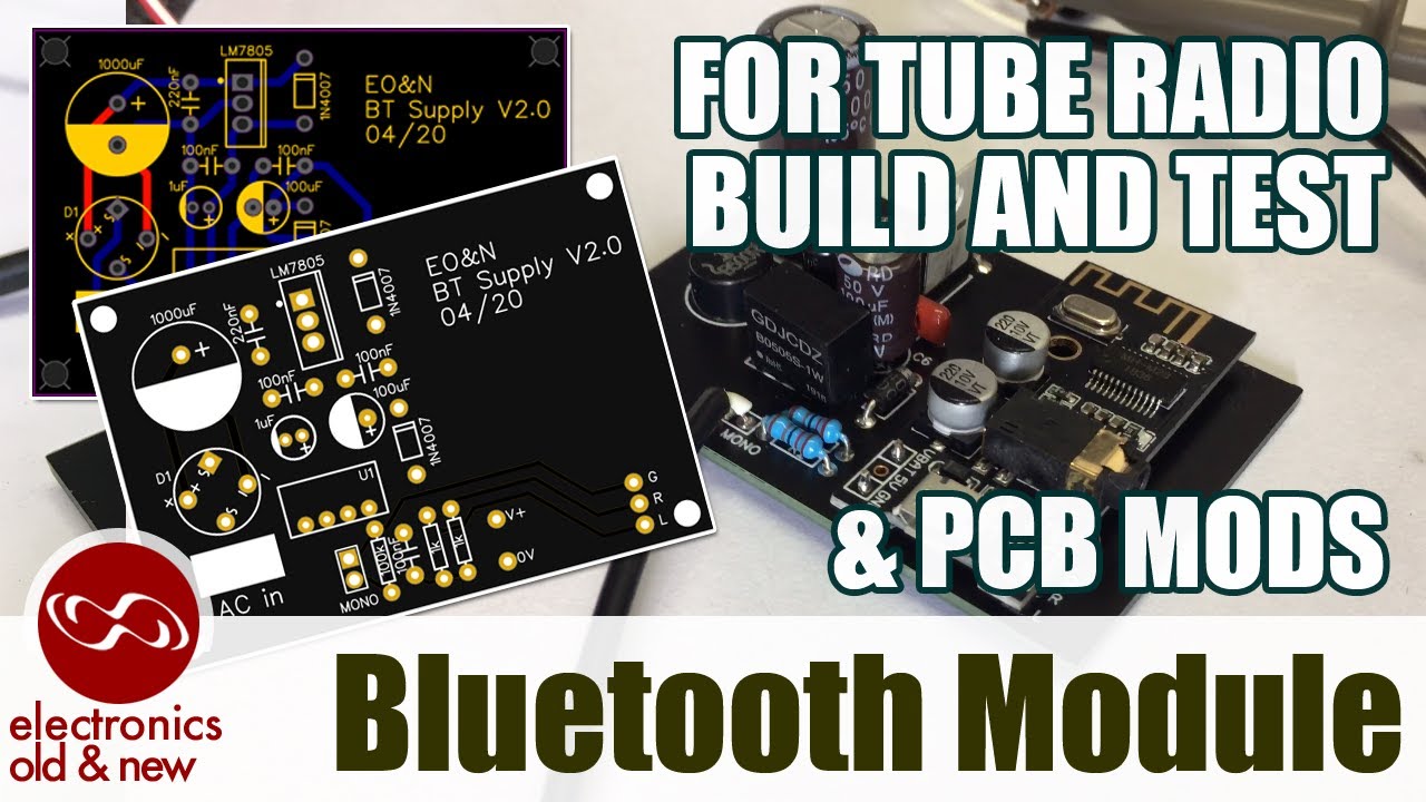

Ajouter un module Bluetooth dans un poste secteur depuis l’enroulement 6,3V de chauffage des filaments est facile. Mais comment faire dans un appareil tous-courants en 110V? Surtout que la place va être juste pour loger l’alim… C’est là que je bloque car à part greffer un mini transfo 115-6V et ce qu’il faut pour redresser/filtrer, je ne vois pas trop…
Si quelqu’un à déjà équipé des tous-courants en Bluetooth, ça pourrait m’intéresser de savoir comment il s’y ai pris, et de pouvoir comparer différentes techniques de montage.
