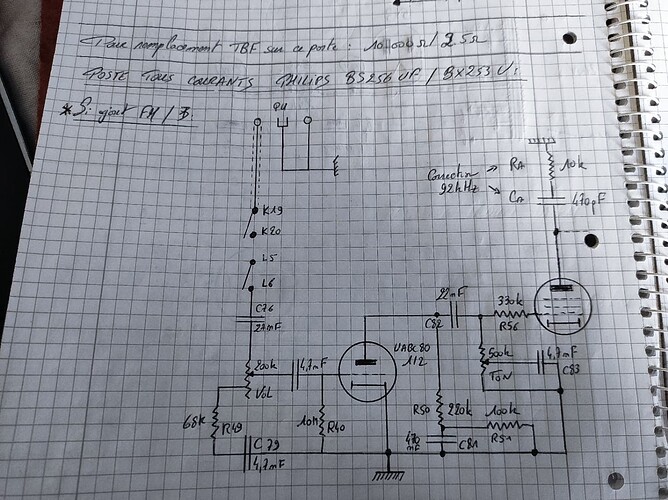

Pour ma part, après avoir installé un transformateur d’isolement de 40 ou 80W selon le poste, il s’agit de faire une alimentation séparée à base d’un transformateur 9V, d’un limiteur de tension LM317T pour sortir un 5V-
Voici quelques unes de mes notes d’atelier:
Ici il n’y a pas de transfo d’isolement, mais j’en place un systématiquement:
le montage d’une electronique moderne sur les postes Tous Courants est a eviter a moins d’etre bien formé aux problemes de masse inherents aux montages TC
la solution de prelever la tension d’alim du module sur la cathode est une idée a condition que le module consomme peu et un intensite constante et le debit prelevable max est d’un trentaine de mA

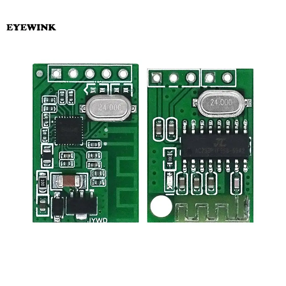

en effet je viens de faire la mesure de consommation de courant de quelques modules BT, FM et BT+TxFM pour avoir une idée approximative. Les modules BT c’est à peu pres 25 mA, les modules BT/FM 45-50 mA et un module qui fait BT + emetteur FM presque 30 mA. Je posterai les mesures et les references des modules concernés.

les voici :
10 mA (utilisé ici)
22 mA
25 mA (utilisé ici)
30 mA (BT + émetteur FM)
50 mA (en mode FM)
