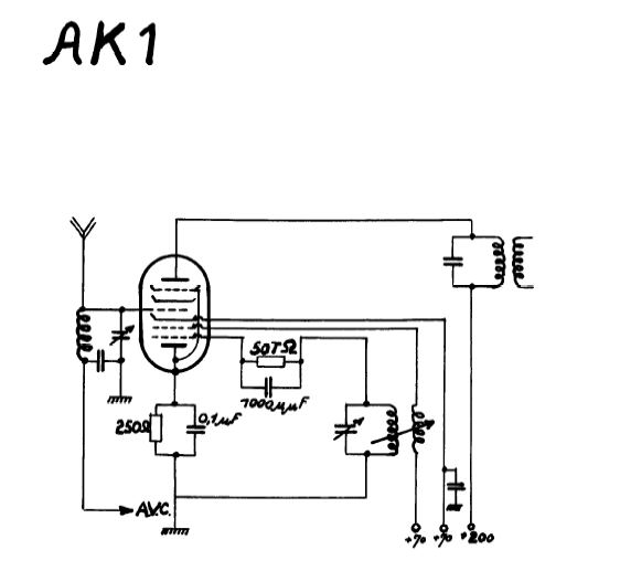

AK1
Bonsoir
je ne trouve pas le brochage de cette lampe je pense qu’elle est utilisée en oscillatrice sur un radialva type C avec aussi une E447 AB1 E 446 TE 43H valve W6
merci si vous avez ca

Maintenant le brochage
il y a 4 broches resserrées et 3 ecartées , plus le téton
vu de dessous ( coté broche vers sois ) et en prenant pour broche 1 la premiere des 4 broches en tournant dans le sens des aiguilles d’une montre , on a :
1 : G3 G5
2 : F
3 : F’
4 : K G6
5 : A
6 : G2
7 : G1
TETON : G4

Vous avez probablement une panne d’oscillateur local et vous captez France-Inter directement par la moyenne fréquence…
Il vous faudrait aussi réaligner la MF sur la bonne fréquence, si vous la connaissez (135 KHz, 150 KHz ?)
Pour vérifier l’osc. local, vous devez avoir une tension négative sur la grille oscillatrice… vérifier les bobines et les capas au mica (condos plats)

Si la tention est positive sur la G4 , c’est que l’oscillateur ne fonctionne pas
La G4 est la grille d’entrée de la HF, qui est soumise à la CAG.
Si elle est positive, c’est soit que la CAG est positive (problème !!!), soit que la AK1 a du courant grille (problème !!!).
La grille de l’oscillatrice est la G1, on devrait lire d’après les specs -11V au voltmètre à lampes.
La G2 est à +90V, elle correspond à la plaque oscillatrice.
G3 + G5 sont à + 70V, elles correspondent à l’écran de la mélangeuse
la G4 elle est sur la broche 5

Attention, je compte les grilles comme il se doit, en partant de la cathode…
La G4 elle est sur le téton (joli mais petit, Valentine :wink: )

Oui, une octode comme la AK1 peut être assimilée à une triode-pentode ou plus exactement à une triode-hexode.
La triode : cathode commune, G1 et G2 comme plaque
La pentode : cathode commune, G4 en grille, G3 + G5 en écran, G6 en suppressor.

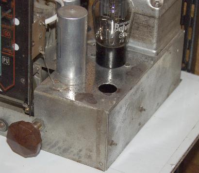

Je ne suis pas d’accord avec la restauration à outrance telle qu’elle est détaillée dans la suite de posts citée. Elle s’apparente trop à la « colorisation » des films NB qui dénature des chefs d’oeuvre comme « Les tontons flingueurs ». Agir ainsi, c’est refaire des bras à la Vénus de Milo ou peinturlurer les gravures du Dürer.
Et quoique vous fassiez, vous serez bien obligé de remplacer les caoutchoucs (passe-fils et autres) d’origine puisque le caoutchouc est un matériau qui vieillit mal. Sans parler des chimiques qu’on peut à la rigueur dissimuler dans une vieille carcasse et des potentiomètres crachotants qu’un aspersion à la bombe appropriée ne parvient pas toujours à remettre en état.
Pour illustrer mon propos, quitte à me faire agonir, voici une photo du coin d’un châssis de « Miracle » que j’ai remis en état. Comme on peut le voir par les reflets sur la partie supérieure du châssis, j’ai nettoyé celui-ci du mieux que j’ai pu. Il subsiste néanmoins des taches de rouille et j’ai laissé les flancs du châssis (sauf celui de l’arrière) tels quels.
C’est ce que dans différents domaines de collection (les vieilles motos, par exemple), on appelle présenter l’objet « dans son jus ». Pour les motos, également, il faut, comme pour les TSF, remplacer tout ce qui est caoutchouc. Ce qui compte, c’est que l’objet en question fonctionne (que la moto roule, que la TSF fasse du bruit, si possible de la musique).
A moins qu’on ne restaure un appareil que pour le revendre plus cher. A mon humble avis, ce n’est pas là une attitude digne d’un collectionneur.
Merci d’avoir lu jusqu’ici. J’attends reproches, voire engueulades, de pied ferme.
