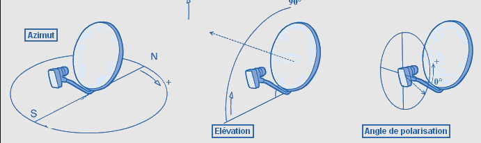

Bonjour, Je n’arrive pas à trouver la valeur de l’élévation de ma parabole pour trouver le satellite 19,2° pour Saint Hilaire de Riez en Vendée. Je dispose d’un décodeur TNTSAT et d’une parabole de 60 cm. Un internaute pourrait-il me donner quelques conseils, je vous en remercie
tu as tout ce qu’il faut sur ce site
Un grand merci pour ces renseignements
Le logiciel me donne pour St Hilaire azimut 152°
Elévation 32.39
polar -11,2.
Pour le réglage de l'azimut, je ne comprend pas comment régler l'angle de 152°,d'où faut-il partir pour faire ce réglage ?
Je ne comprend pas non plus dans quel sens il faut réaliser la polarisation de -11,2 ?
Je t’en remercie encore une fois.
il faut une boussole ou un compas (de bateau) pour connaître et régler l’angle avec le Nord ou le Sud. (on peut faire une marque au feutre)
la polarisation est négative en tournant la tête LNB dans son support … vers la gauche il me semble

Attention pour l’élévation ce n’est pas l’inclinaison de la face de la parabole, mais lire l’indication sur la monture. En effet c’est une parabole dite " offset"; l’angle l’offset est de l’ordre de 18degres et la parabole est plus verticale que s’il n’y avait pas cet angle d’offset.

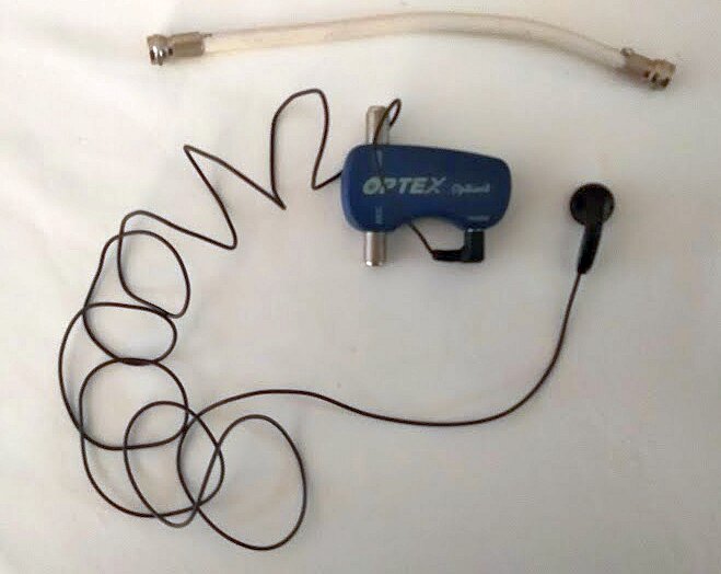

Je dois avoir un pointeur acheté il y a une vingtaine d’années qui traine dans mon brol.
De mémoire, c’est un petit appareil qui se raccorde en sortie du LNB et la recherche se fait avec un écouteur qui envoie émet un son quand un satellite est trouvé.
Je l’ai retrouvé du premier coup… ![]()
Ça doit encore exister dans le commerce, j’avais du payer ça une vingtaine d’euros à l’époque.
Il se sont sophistiqués depuis mon achat. ![]()
oui il y a un écran maintenant (le mien a un galva)
