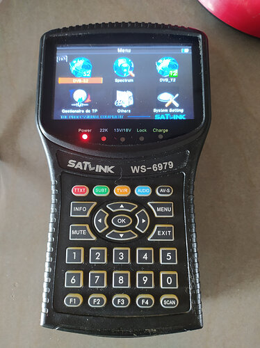

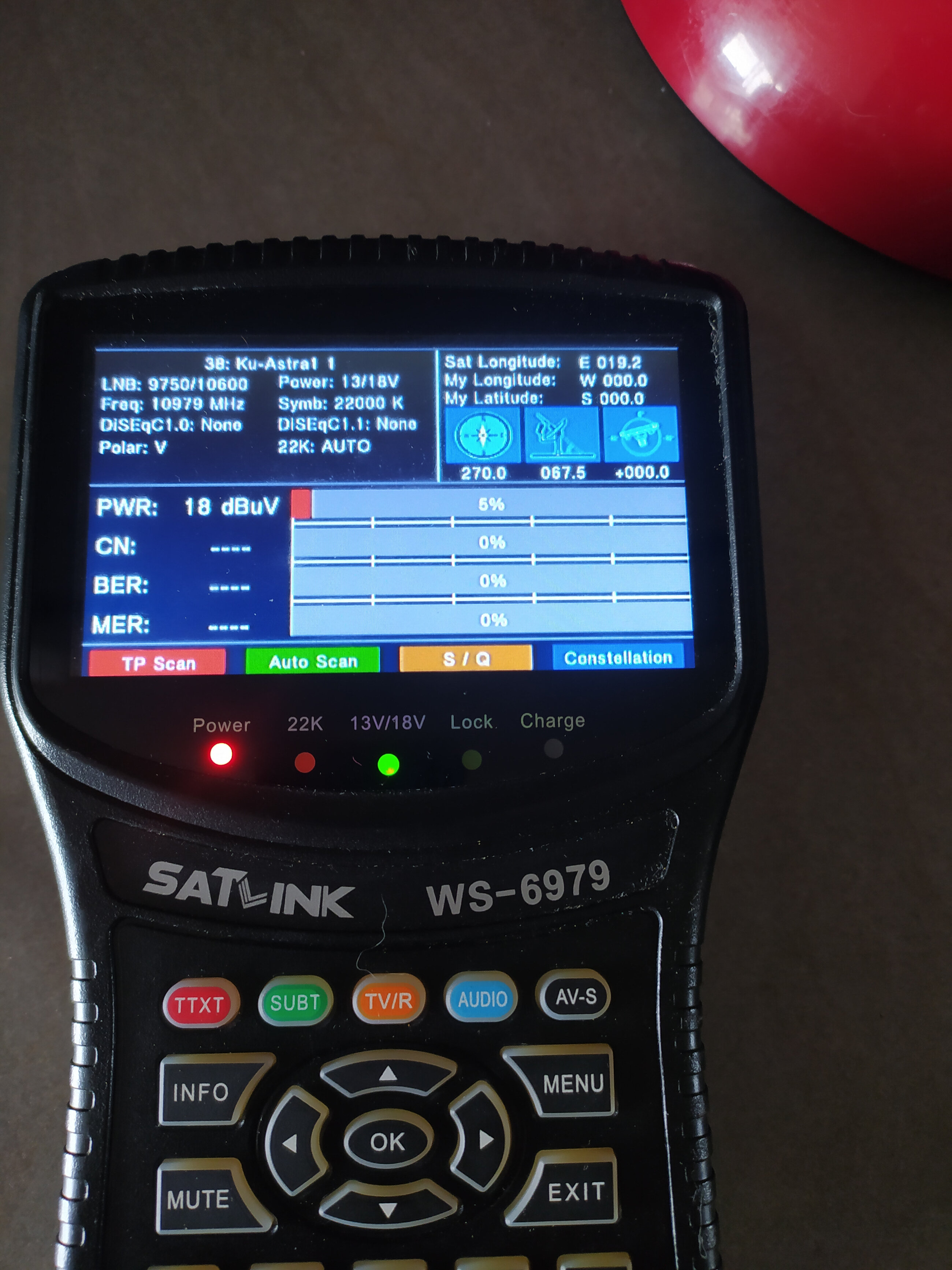

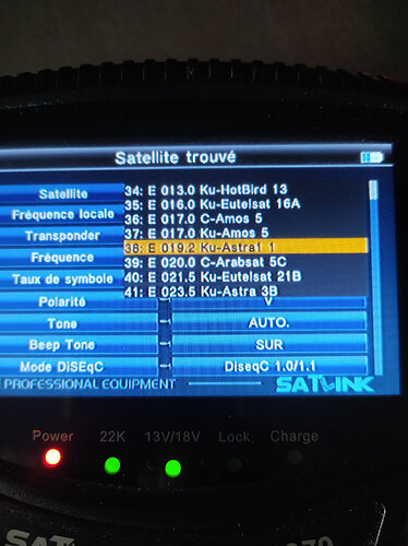

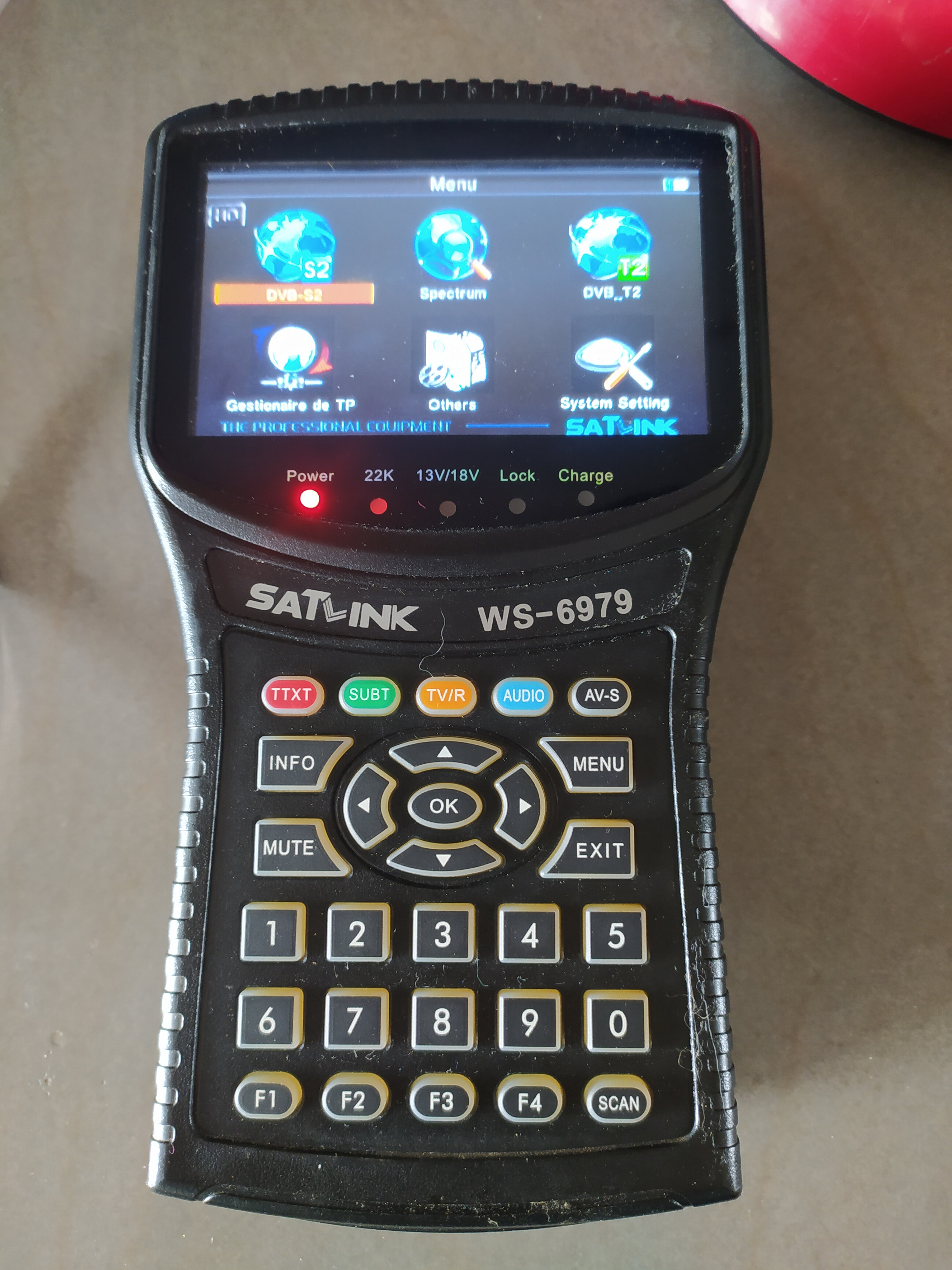

Et il y a ceci, il suffit de sélectionner le sat a recevoir… Et après l’appareil dit tout
Ça doit pas coûter 20€ cet appareil…
:confused::confused:
Le satlink est un excellent produit, je l’utilise depuis très longtemps.
Mais là, c’est déplacé, ce serait utiliser un bulldozer pour pousser un petit pois.
On parle d’Astra à 19.2°E. Il est puissant, et sur une petite antenne de 60cm qui a un angle d’ouverture confortable, on peut pointer facilement.
