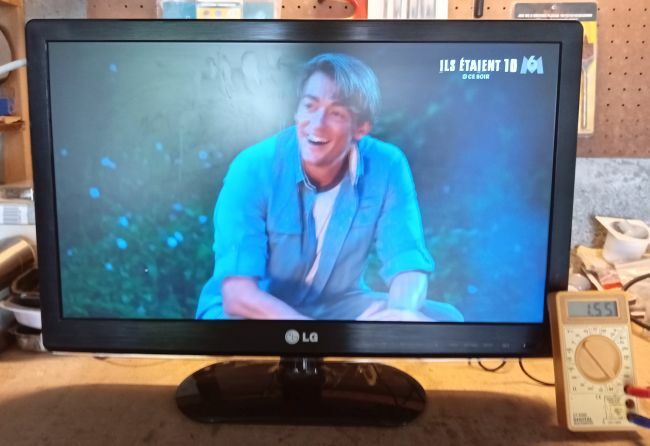

J’ai récupéré hier en déchetterie un TV à écran plat LG 22LS3500 qui semblait en bon état.
Avec son alimentation externe (24V / 2,7A) mais sans sa télécommande.
Après vérification à la maison, l’alimentation ne donne rien en sortie, ce qui me conforte dans l’idée que le TV lui-même fonctionne probablement (d’après l’étiquette il consomme 1,4A sous 24V) …
Problème: je n’ai pas d’alimentation 24V, seulement celle de mon PC portable (19V / 3,4A) et une alimentation 12V / 3,5A.
La fiche de l’alim du PC n’entrant pas dans la prise du TV (contact central du TV trop gros) j’essaie sans trop y croire l’alim 12V dont la fiche est du bon modèle …
Et à ma grande surprise le TV fonctionne parfaitement avec 12V au lieu de 24V (voir photo après plus d’une heure de fonctionnement) :exclamation:
Pour la télécommande, pas de problème, toutes les télécommandes universelles supportent LG (qui utilise les mêmes codes pour toutes les fonctions principales de ses TV depuis plus de 15 ans).
Autre problème: l’installation est protégée par mot de passe mais un forum m’a permis de trouver le mot de passe par défaut (0325) qui permet de réinitialiser le mot de passe.
Conclusion: ce TV fonctionne avec une alimentation comprise entre 12 et 24V, je ne sais pas si c’est la même chose pour tous les autres modèles LG avec alim externe 24V mais en cas de panne de celle-ci cela vaut le coup d’essayer.

Bonjour jean_marc,
Merci pour vos remarques et conseils mais je suis ingénieur électronicien et je sais parfaitement que l’utilisation n’est sans doute pas idéale avec cette alim.
C’est une solution de dépannage en attendant de trouver une alim mieux adaptée.
Mais après plusieurs heures de fonctionnement le TV fonctionne toujours parfaitement, il ne chauffe absolument pas et l’alimentation non plus.
Il est fort possible que LG ait prévu de pouvoir faire fonctionner ce produit sur batterie 12 ou 24V sans l’indiquer dans les specs car il n’est vraiment pas courant de tolérer une aussi large plage d’alimentation continue.
L’intérêt c’est que je n’ai pas d’autre alimentation pour le faire fonctionner actuellement.
Et s’il consomme le double en ampères (ce qui n’est pas certain) cela ne pose pas de problème à mon alim 12V qui peut fournir plus du double de la consommation annoncée en 24V sur l’étiquette du TV (1,4A).

Entretemps j’ai démonté l’alim d’origine (pas très proprement car les deux demi-coques sont soudées aux ultra-sons) et j’ai vu qu’il y avait bien 350V environ sur les capas réservoir du primaire (2 x 82 µF / 450V) mais rien au secondaire.
J’ai récupéré ces capas qui semblent en parfait état car elles gardent la tension très longtemps après coupure du secteur ainsi que la prise d’arrivée secteur et le cordon d’alimentation 24V avec sa fiche, le reste retournera à la déchetterie.

En tout cas j’ai mesuré la consommation sous 12V (en fait environ 11,5V mesurés après l’ampèremètre et la longueur de fils supplémentaire), elle varie entre 1,45 et 1,65 A (1,55 A la plupart du temps, voir photo):
Donc loin du double de la consommation indiquée sous 24V sur l’étiquette signalétique:
Et avec 11,5 V le TV semble toujours fonctionner parfaitement …
