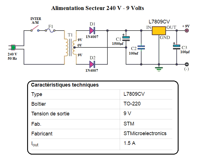

Bonjour à Vous,
Ci-joint ce qu’il faut pour Alimenter un Poste de Radio ancien en 9 volts continu !
- Schéma :
- Transformateur :
Bonne Bidouille…
Amicalement,

Bonjour Jak,
Dans un 1er temps, il serait bon de savoir ce que consomme votre Poste Radio en utilisation normale ?
Note :
Il me semble que le Transfo 10 VA avec sortie Symétrique 2 x 9 volts devrait être suffisant.
  • Le même (10 VA) en 2 x 12 Volts enverra une tension continue filtrée trop élevée à l’entrée du Régulateur L7809CV ?
    Ce sera encore des Calories qu’il faudra dissiper ?

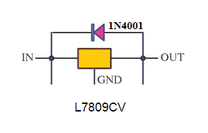

Pour ce qui est du Montage, vous pouvez reprendre l’ensemble, si ce n’est que dans ce cas j’utilise des Diodes 1N4001 (Basse Tension) à la place des 1N4007 (Haute Tension). Je rajoute aussi une Diode (1N4001) sur l’entrée/sortie du L7809CV.

A la sortie de ce genre de régulateur il faut monter en plus de la petite capa mylar un condensateur electro- chimique (470µF suffit…) il m’étonnerait fort que vous restiez à entendre des ronflements même à la mise sous tension (temps de charge des capas du poste en fait). Quant au premier…1000µF suffit bien pour cet usage mais il en faut absoliment un autre en sortie. Sortie qui doit être légèrement chargée par 2,2K
limite en tension d’entrée pour le 7809 ?
il est peut être possible de gagner encore 1v en remplaçant les 1N4007 par une double diode schottky
ces double-diodes sont faciles à trouver dans des épaves de télé LCD, plasma , alims de Pc …
un condo de 470µf en aval du 7809 ?
à mon avis inutile ,
ON-semi ne mentionne qu’un condo de 100nF entre sortie et masse dans l’application type

Bonsoir à tous,
pour tout vous dire les « ptet ben qu’oui » ou les « ça pourrait marcher », ça commence à me hérisser et je pense que Jak est un peu paumé avec tous ces avis :unamused:
Alors, jouons franco :
  • le calcul pur et dur avec un transfo 9 V nous dit que la tension une fois redressée n’est pas suffisante pour alimenter dans des conditions normales un régulateur 7809. C’est bien que son transfo soit grillé, il va devoir utiliser le 12 V. C’est triste pour le transfo, mais les protections avec fusible au secondaire sur un transfo de ce genre sont illusoires, donc aucun regret
  • le schéma donné par Patrice Schoser est impeccable, par contre utiliser des 1N4001 est ridicule, elles ne sont pas stockées par la distribution et coûtent plus cher que des 1N4007.
  • les condos de 100 nF qui sont placés dans toutes les datasheet datent des années 80, quand on avait parfois des oscillations de ces régulateurs. Il y a belle lurette que ce problème est réglé, même si les condos sont encore sur les fiches. Ces oscillations se produisaient avec des régulateurs à vide et la solution de Roger est la bonne, il faut au moins un débit de 4 à 5 mA pour que ça fonctionne.
POUR CONCLURE
Le transfo 2 x 12 V 5 VA est adapté à l’utilisation, il faut relier les enroulements secondaires en série et l’utiliser comme sur le schéma fourni par schoser ( en série veut dire aussi avec respect des phases, en principe début et fin d’enroulement sont indiqués ).
les condos n’ont pas besoin d’être prévus pour plus de 25 V ( d’ailleurs les condos à 600 V ne doivent pas avoir des valeurs adaptées à ce montage ! ).
il faut un condensateur chimique en entrée et en sortie du régulateur, surtout lorsqu’il s’agit d’alimenter un vieux poste ( au fait c’est quoi ce poste :unamused: ).
Il y a probablement d’autres avis plus techniques ou « pointus », mais il serait dommage d’en rajouter pour un besoin aussi simple…
Patrick
