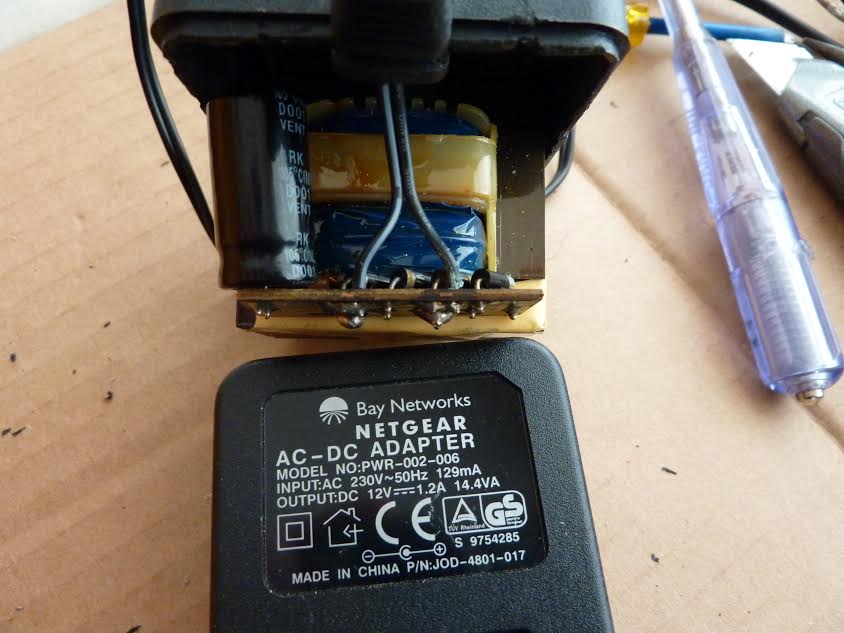

Bonjour a tous ,voila ce matin en farfouillant dans mon bazar j’ai cette trouvaille,un transfo monté dans un boitier de chez netgear 12 v 1,2 A 14 vA le tout redressé avec 4 diodes et un chicon de 2200µf sortie a vide 17v,peut on en faire quelques chose ?
Cordialement
JAK

Oui, je pense que c’est bon pour alimenter le 7809…
La messe est dite :laughing:
On n’est pas payé bien cher, mais qu’est-ce qu’on se marre :smiley:
voici donc le netgear,sur lequel je vais greffer le régulateur ,et je verrais s’il fonctionne

Maintenant de bonnes nouvelles avec le transfo Netgear,j’ai fait un montage en volant en sortie du dit transfo,donc un montage sur une petite plaquette que je pourrais installer dans le boitier ,alors il a l’air de bien fonctionner,mais je trouve qu’il sort un peut beaucoup a vide 9 v,22 a vide ,alors j’ai remplacé le 100 nono en sortie par chimique de 100µf comme le suggérait Schoser ,n’oublions pas que dans le montage de Netgear il y a en amont un chimique de 2200µf,j’attend vos commentaires avec impatiences .
