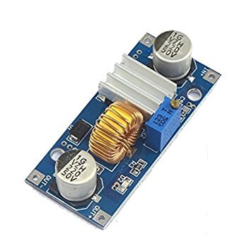

regardez ce que j’ai trouvé sur amazon Vococal® 5A 4V-38V à 1.25V-36V DC-DC DC à DC Tension Régulateur Buck Convertisseur Step Down Buck Module d’alimentation 24V 12V 9V 5V Ajustable pour voiture véhicule équipement industriel portable Téléphone Mobile
