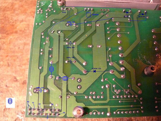

C’est quoi le connecteur carré noir a droite?

sur le connecteur tu peux facilement tracer les pistes et refaire un bout de schema.
photo de dessous?
grosses pistes:
-souvent plusieurs picots reliés pour la masse.
-les picots qui vont vers les capas de filtrage souvent avec des selfs avec bâtonnet de ferrite en série
Petites pistes : power on qui va souvent souvent vers un optocoupleur
a défaut de schema cela permets d’avoir une idée pour les 16 picots de ce qui est des sorties et de ce qui pourrait etre des entrées pour le démarrage/arret
y’a une petite piste sur le dessus qui semble aller vers une diode verre cr16 si je vois bien.
Voir ce qui aboutit à OP1 et OP2 peut être regulation de tension, limitation de courant et démarrage (au choix, cocher la bonne réponse)

c’est la sortie utilisation de l’alim.

vue de dessous avec quelques repérages
Il n’y a pas de power On et 3 sorties
S1 vraisemblablement 24v (condos 50v)
S2 6,3 v (condo 10V)
et S3 - 12v (LM2940 -12)
Je ne comprends pas les pins marquées NC (Not Connected) peut être vers c23 ou c25 inexistantes sur cette version de carte ( je n’arrive pas à voir)
il doit y a voir des options … les pin notée NC ne vont vers aucun composant et ne sont reliées à rien
