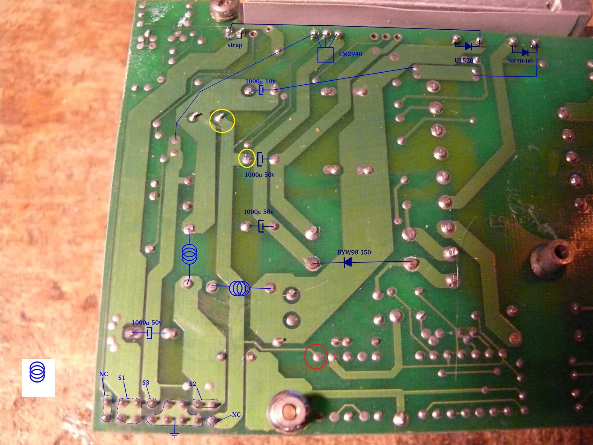

La piste à droite marquée NC (à coté d’un insert de fixation) semble aller sur deux pattes de composant les ronds jaune.
Pour le rond rouge il faudrait regarder de l’autre coté de la carte.

oui j’ai trouvé cela curieux : il y a des queues de composants côté soudures mais aucun composant côté face, et en regardant à la loupe on voit bien qu’aucun composant n’était présent là. idem pour le rond rouge : composant optionnel non installé.
(cercles Jaunes) ==> C25 non installé
(cercle Rouge) ==> R15 non installé
