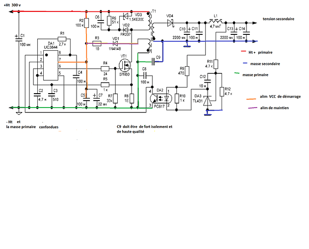

Pour dépanner efficacement un circuit, il faut avoir une idée de l’architecture générale du circuit.
Pour une alimentation à découpage, c’est quasiment toujours le même principe, si un circuit intégré est présent, la datasheet est une précieuse alliée qui permet de comprendre le fonctionnement et de déduire des points de mesure.

a minima il faut un oscillo pour voir les signaux
dans le cas de votre alim on peut par exemple alimenter le UC en broche 7 soit VCC de l’ordre de 16 V voir data puis a l’oscillo voir en sortie pin 6 si au moins l’oscillateur fonctionne
ci dessous j’ai pris le data du Ucc et mis grossiérement le principe du fonctionnement s du VCC pour le ci UC
l’isolation galvanique est assurée par le transfo primaire /secondaire par l’opto coupleur pour le control et la liaison masse primaire secondaire par C 9 irréprochable de qualité

merci Tournesol pour le schéma de principe.
Ce qui me turlupine un peu c’est qu’il y a deux IRF740 et deux enroulements séparé sur le transfo au primaire … enfin c’est ce que j’ai cru comprendre avec mon multimètre en position sonnette. Il faudra que je regarde si les gates des IRF sont réunies …
et il a deux optocoupleurs
Faut regarder ce qui commande les optos.
Une boucle de régulation de tension pour un opto et peut être une limitation de courant pour le deuxième, ou un superviseur des autres tensions de sorties

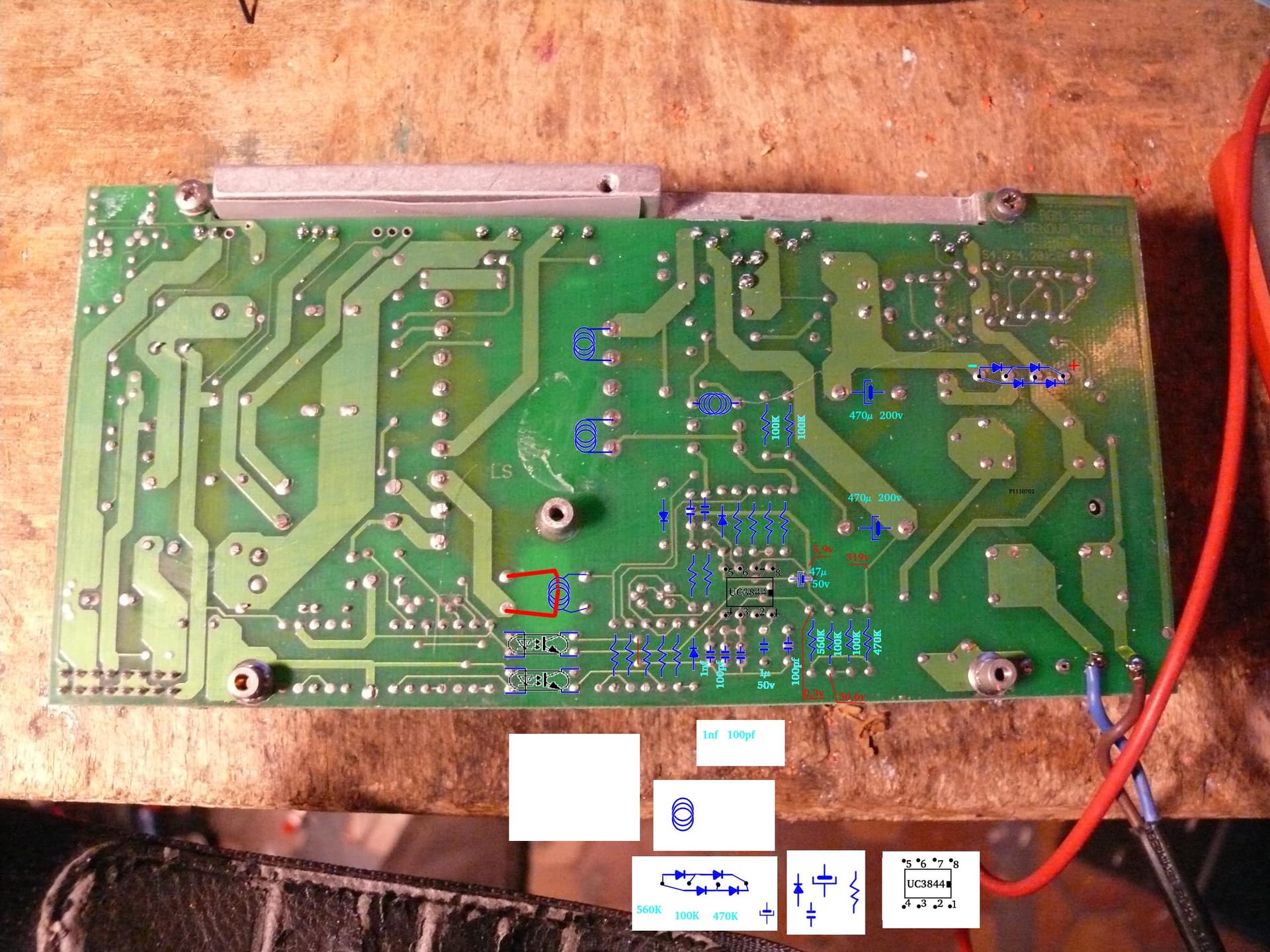

Bonjour … après ce Noël sympa en famille … je me remets à mon alim.
J’ai positionné les composants côté cuivre : c’est plus facile à suivre.

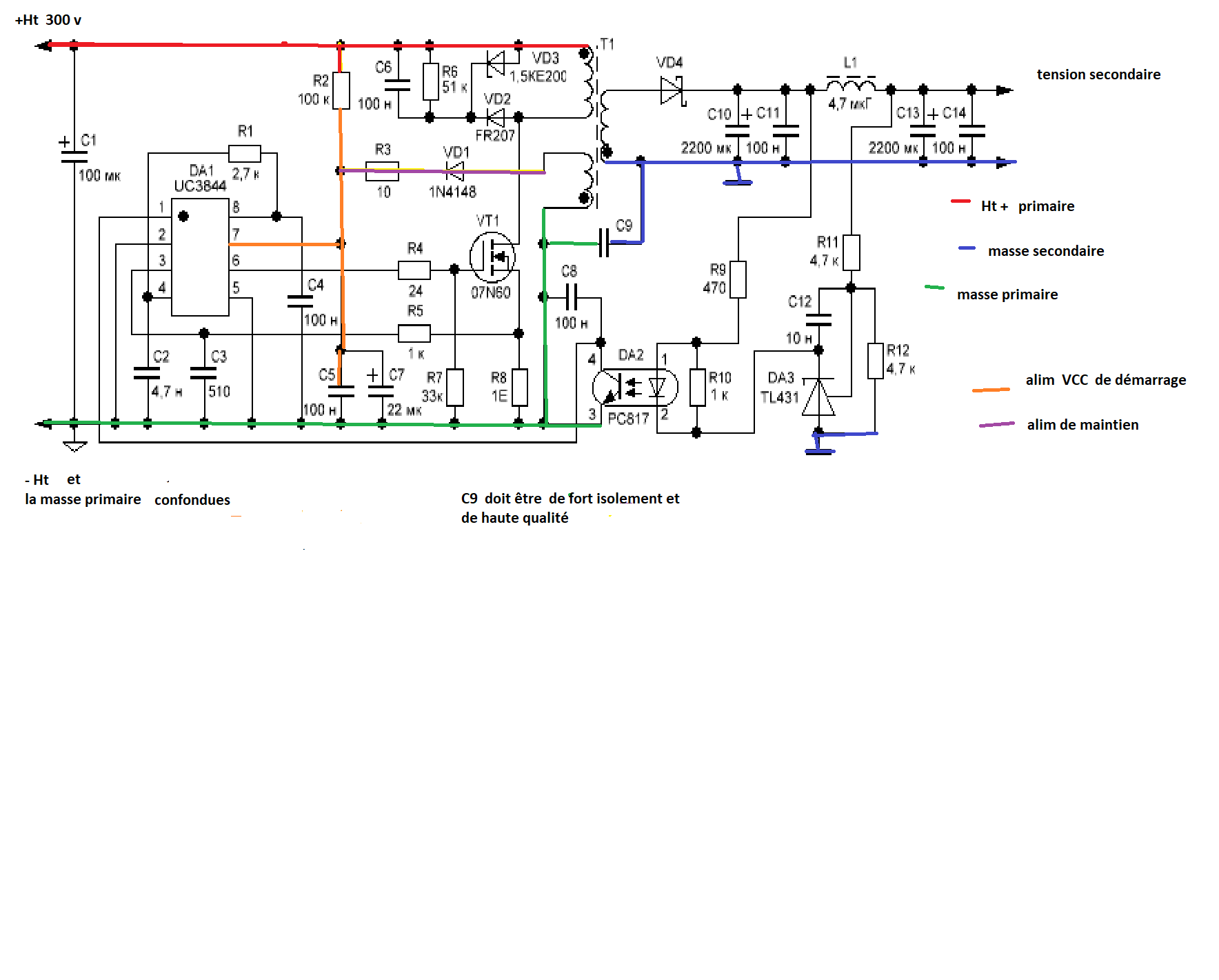

Il me semble que la tension d’alim de l’UC3844 est bien faible : 5,9v
Sur le schéma de Tournesol, la résistance chutrice fait 100k … sur ma platine il y a deux résistance de 100K en série et bizarrement l’une d’elle me donne 0,8M et l’autre 74K …
est-il possible qu’une résistance ait dérivé à ce point ?
74 k pour 100K c’est déjà beaucoup comme dérive (-25%) mais possible et probablement pas la cause mais peut être une conséquence (si elle a beaucoup chauffé)
800K pour 100K, cette resistance est à remplacer.
Faudrait comprendre pourquoi elle est presque coupée, une fissure ou rupture mécanique? la valeur lors de la mesure est stable? c’est peut être une conséquence, mais cela peut empêcher l’alim de démarrer.
j’ai dessoudé les deux résistances et les ai remplacées.
Une d’elles donnait 1,2M au lieu de 100K
Après remplacement, l’alim démarre et la tension VCC au niveau de l’UC3844 est à 11,8v … ça semble plus normal.

oui c’est exact … j’ai commencé par chercher à comprendre comment ça marche et identifier les sous ensembles pour comprendre ou mettre utilement mes pointes de touche … j’ai dessoudé et vérifié le condensateur de découplage et commencé à mesurer les tensions… après avoir fait le repérage des composants sur la photo… c’est surtout ça qui prend du temps
