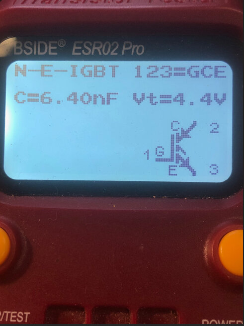

comment on controle des igbt jean marc

Par curiosité je viens de passer un FGH50T65 sous les fourches caudines d’un testeur chinois. Pas de problème, il le reconnait bien.
pas de piste fondu tout passe a l’ohmetre,j’ai trouvé des video ou il explique comment tester les transistor igbt c’est tout con j’aurais bien aimé que l’un d’entre vous m’explique comment faire mais bon
