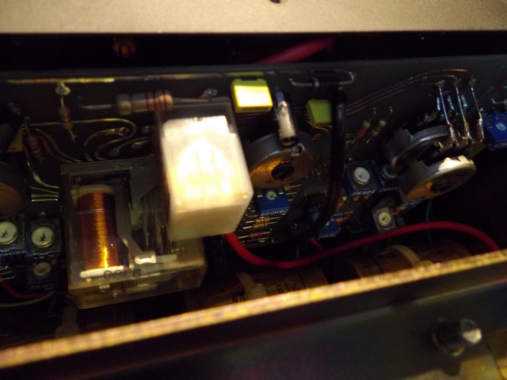

Trés belle alim de labo ELC. AL 823. C’est une alim double : 2x 30 V et 5 A. Il y a de quoi faire, aussi bien en tension qu’en intensité. Les galvas sont assez précis, et les composants ont été choisis avec soin.
Je n’ai pas la notice, mais je suppose qu’on devrait facilement la trouver. Les tensions et intensités sont variables, et ce, indépendamment les unes des autres.
Son état est impeccable, à part quelques potars qui crachouillent un peu, comme souvent. Un peu de KF devrait solutionner le probléme.
Les transfos sont largement dimensionnés, de même que les transistors de puissance et le radiateur sur lequel sont fixés les redresseurs en pont. . C’est une bonne alim.

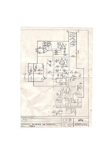

Voici le schéma:
Merci Jean Jacques! C’est super sympa !! :wink:
c’est le double de l’alim ECL 781
et merci pour le schéma de AL 823
Cette alim est une belle application du régulateur µA 723.
