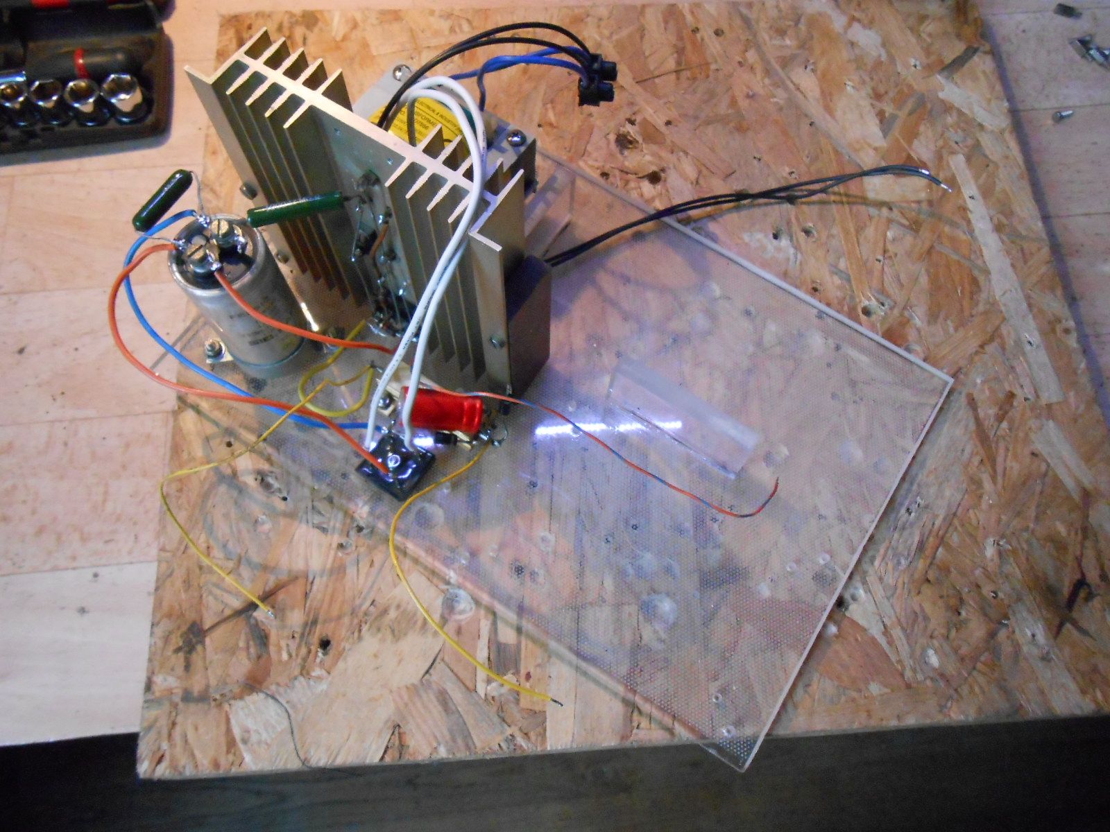

J’ai donc décidée de me faire une petite alimentation de secours utilisant une petite batterie de tracteur tondeuse , une régulation du courant de charge et un régulateur 5 volts pour le téléphone
Le tout dans un boitier de récupération que j’ai repeint
Tout le montage ainsi que la batterie sont fixé sur une plaque de plexi
Tout cela devait me permettre de conserver la possibilité de téléphoner en cas de panne secteur sans avoir à investir dans un onduleur
Malheureusement à l’usage mon montage ne fonctionne pas comme je le voudrais
D’une part , je ne peux pas brancher l’alim pour le téléphone car les circuits de masses court-circuitent la ligne téléphonique
Et d’autre part je n’arrive pas à gérer correctement la tension de la batterie qui varie énormément
J’ai ré-étudié mon schéma et je vais rajouter une régulation de tension et monter un convertisseur DC/DC pour le téléphone
Il se trouve que par chance j’en ai un qui fait 12V/5V
J’ai utilisée cette solution pour l’alimentation du voltmètre/ampèremètre chinois qui demande une alim séparée , mais avec un convertisseur minuscule
Donc comme je doit rouvrir le montage , je vais poster quelques photos et vos conseils seront les bienvenus

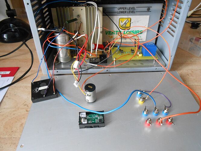

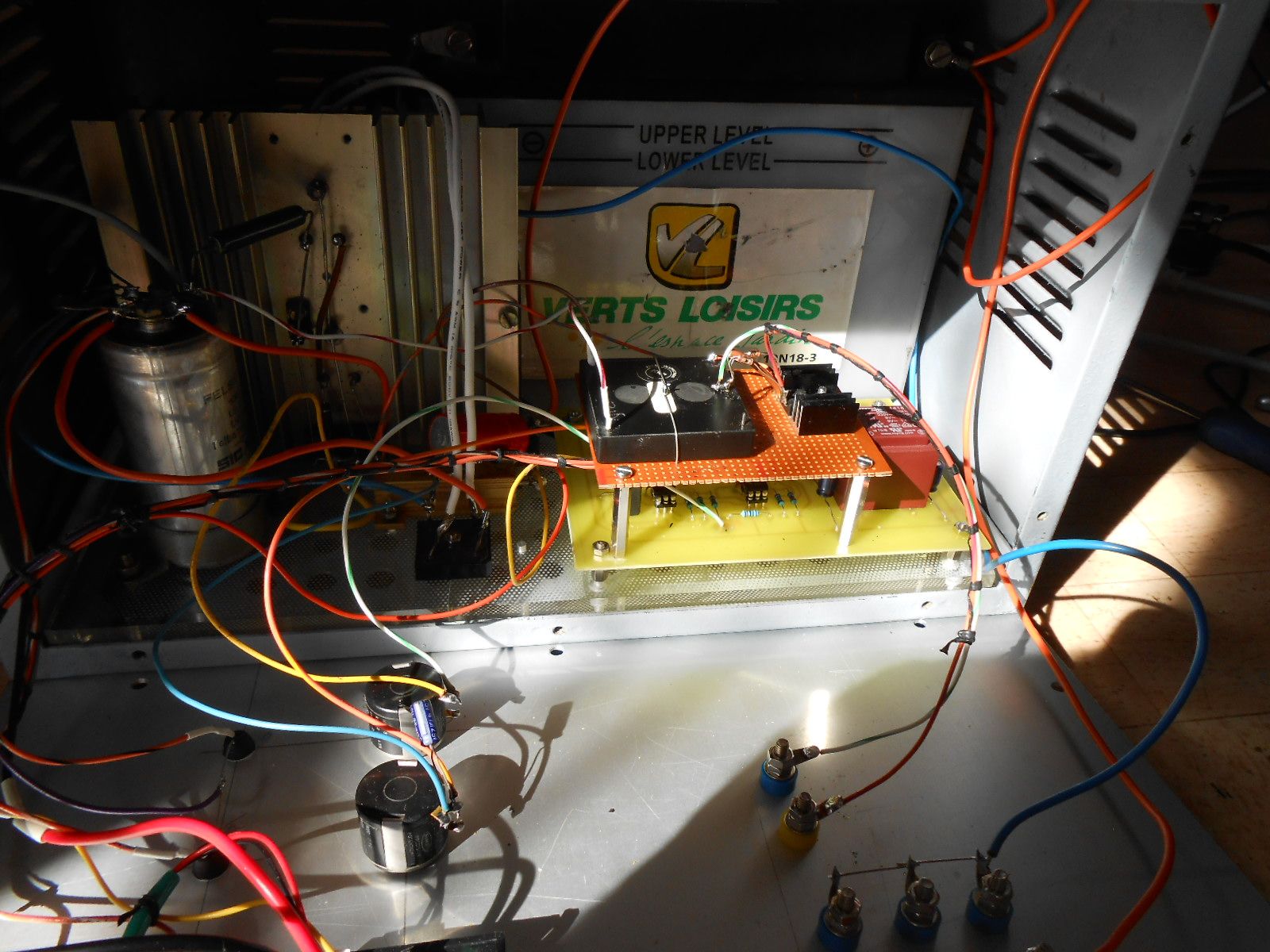

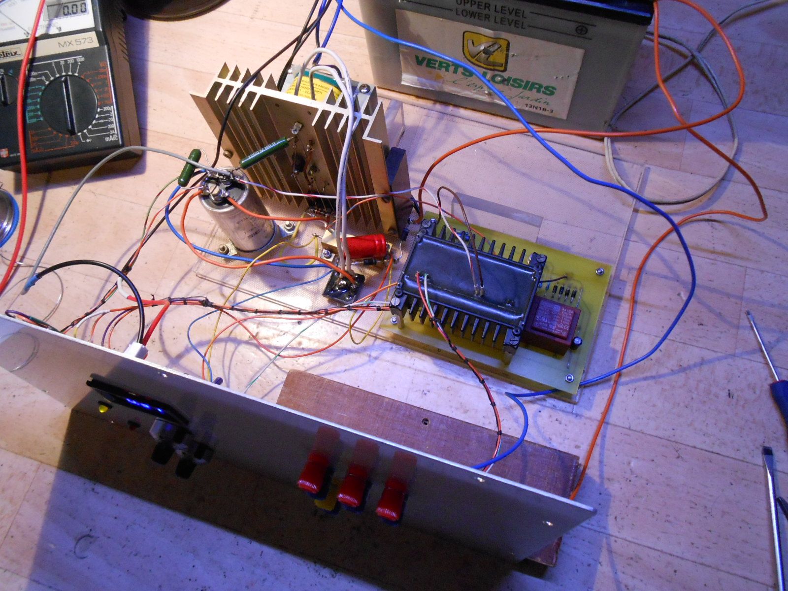

Ça avance
Avant modif :
J’ai du refaire quelques trou dans la façade en faisant bien attention de ne pas abimer le vernis
Un trou pour un autre potentiomètre et deux pour deux led de contrôle

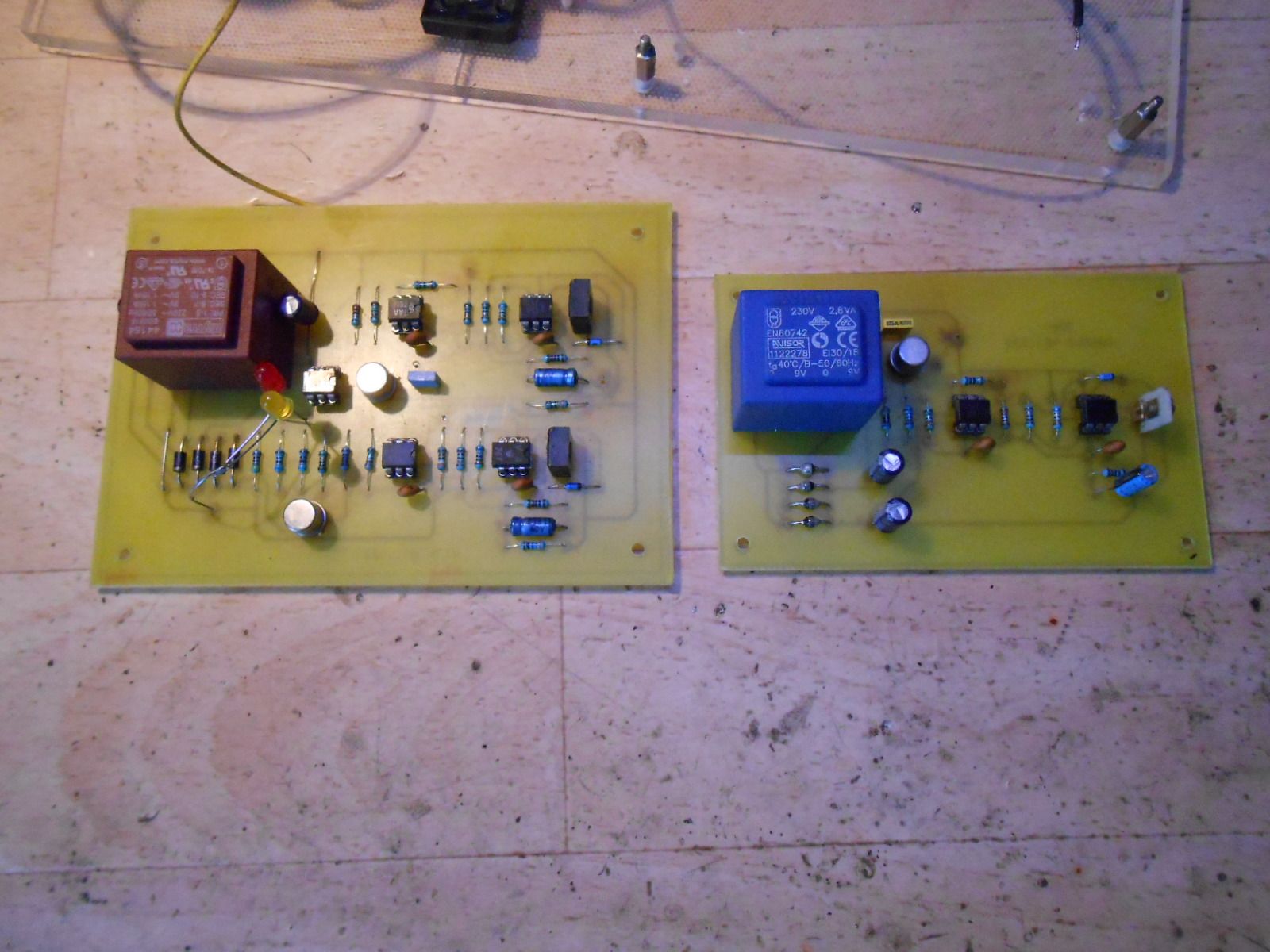

J’avais une carte d’avance dérivé de la première avec gestion de la tension en plus ( montage maison )
Donc remplacement de la carte et quelque modification dans le cablâge
Les deux cartes
Celle de gauche gère courant et tension , celle de droite seulement le courant

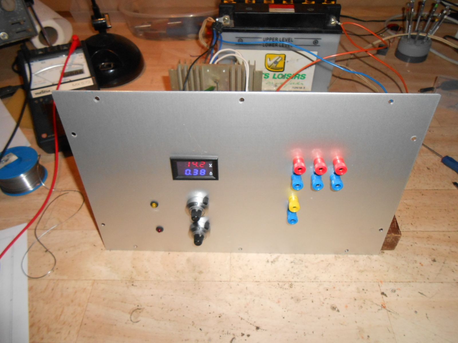

Finalement j’ai pratiquement fini
Elle est en test , j’avais un des CI sur la régulation de tension qui était grillé , ils sont très fragiles
Donc ils sont tous montés sur support et j’en ai d’avance
Je peux contrôler la tension max de la batterie et aussi le courant de charge en fonction de la consommation des appareils branchés dessus
Et l’alimentation du téléphone est totalement isolée du reste

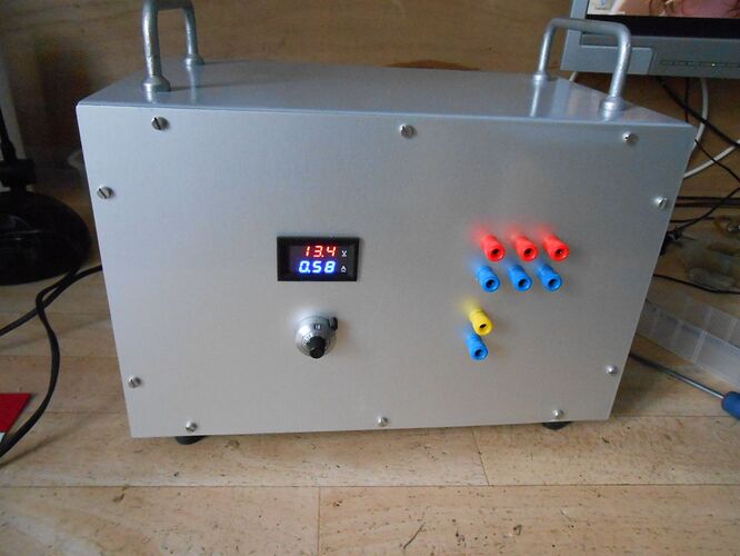

Demain , je remet dans la boite
Le souk de fil c’est pour pouvoir sortir la face avant sans avoir à sortir l’électronique du boitier
Et je fais le schéma au propre comme promis

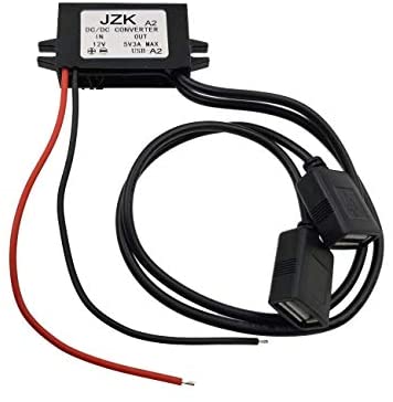

Il y a le plaisir de fabriquer soi même, mais on peut aussi améliorer le rendement, essentiel dans le cas d’une alimentation de sauvegarde, utiliser une alimentation à découpage type Buck avec une entrée 12V, par exemple :
Le rendement est supérieur à 90%, contrairement à une alim linéaire.

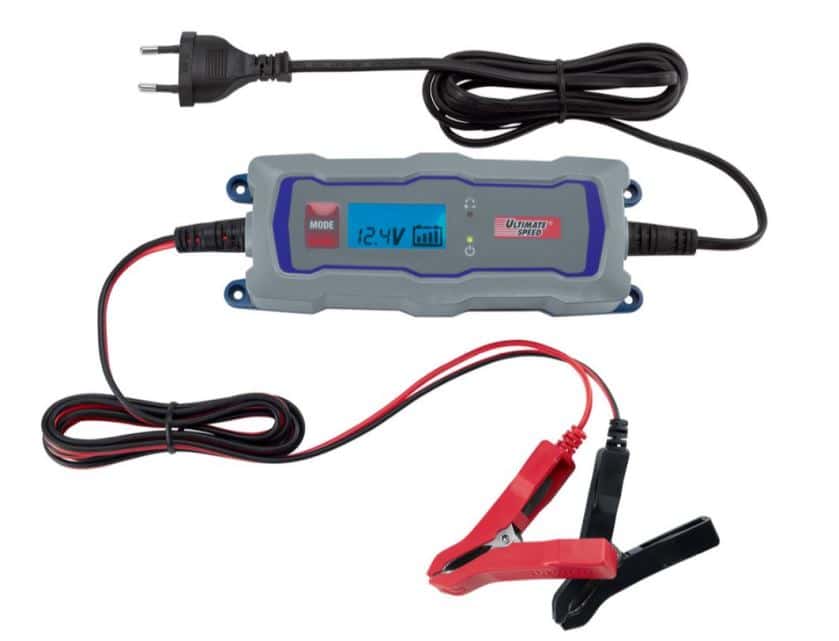

Pour ce qui est de la régulation de charge, un chargeur de LIDL à 18€ assure une charge et un maintien parfait.

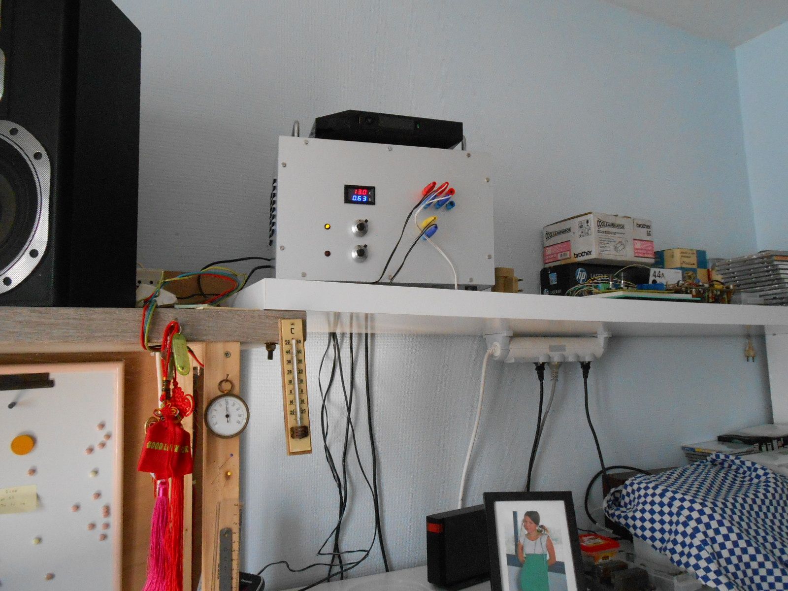

Pour revenir au montage , j’ai du changer le convertisseur 5volts du téléphone car j’avais le même problème de prise de ligne
En relisant les datas , je me suis aperçu que les masses entrée et sortie du convertisseur étaient communes
J’ai donc fait un autre montage avec en plus un régulateur
Maintenant c’est installé et ça fonctionne

Si le téléphone accepte 5V, un adaptateur voiture suffit, il fait du 5V sans coûter un bras.
Bravo quand même pour le montage.
cdt,
gérard
Oui mais le problème ( que j’ai découverte en faisant ce montage ) c’est que si la masse du 5 volts est commune avec la masse du 12 volts , ça court-circuite la ligne du téléphone entre la box et le téléphone
Je pense que peut-être en inversant les fils de ligne ça aurai résolu aussi le problème
D’où l’intérêt d’une alim à découpage (même Chinoise) qui isole…

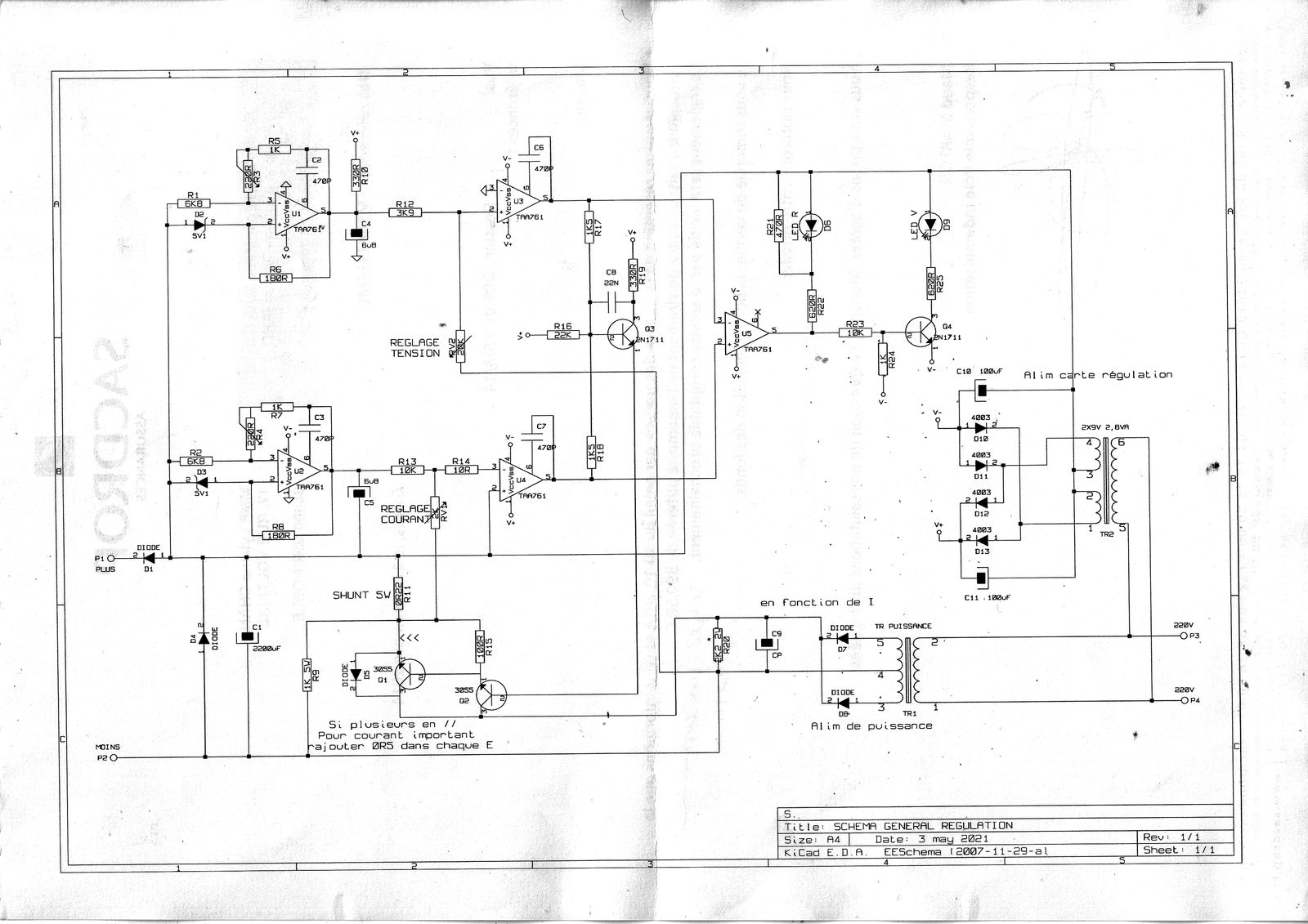

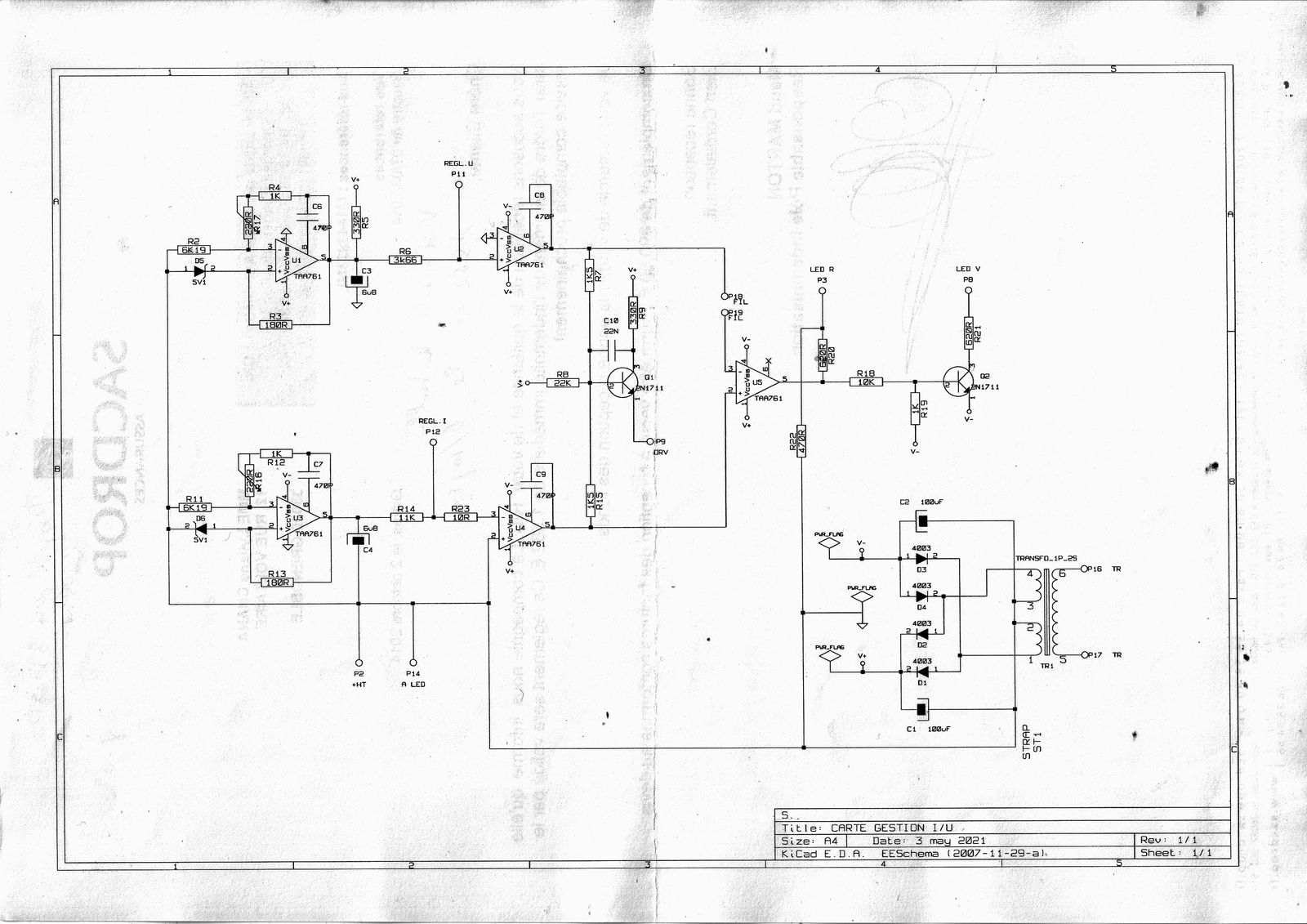

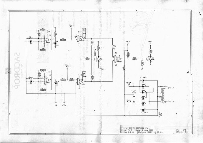

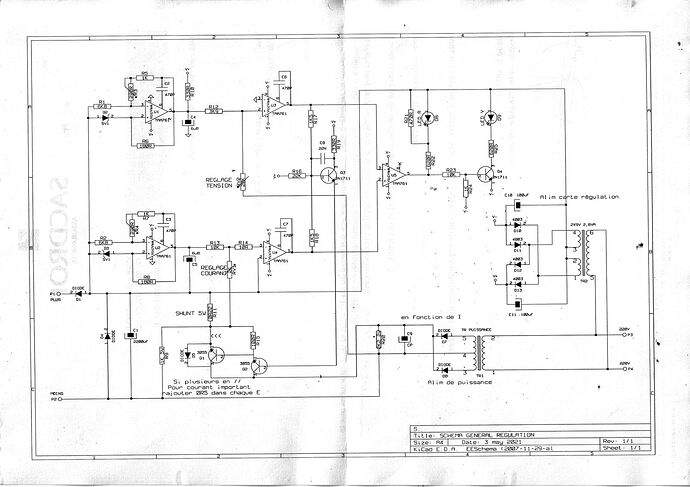

Comme promis le schéma
J’en ai fais deux , un schéma général qui donne comment interconnecter la carte de gestion à l’alim de puissance et l’autre c’est juste la carte de gestion qui peut s’adapter à pas mal de choses
Je peux fournir les tracés du pcb
Et le montage est très stable
La seule chose à faire c’est de déterminer la bonne valeur du shunt en fonction de l’utilisation
S.
Bonjour tous le monde
merci Solange pour les schémas mais je ne vois pas ou l’on raccorde la box ou le téléphone
désolé mais j’ai du mal a comprendre j’ai du oublier qu’elle que chose par la .
cdlt
Capa17
C’est une alimentation réglable
On branche ce que l’on veut en sortie
Dans mon cas c’est la box , le boitier fibre , qui sont en 12 volts
Le téléphone est en 5 volts et doit être isolé du reste j’ai donc rajouter un convertisseur DC/DC suivit d’un régulateur type 7805
Je n’ai pas non plus mis sur le schéma le voltmètre et l’ampèremètre
S.

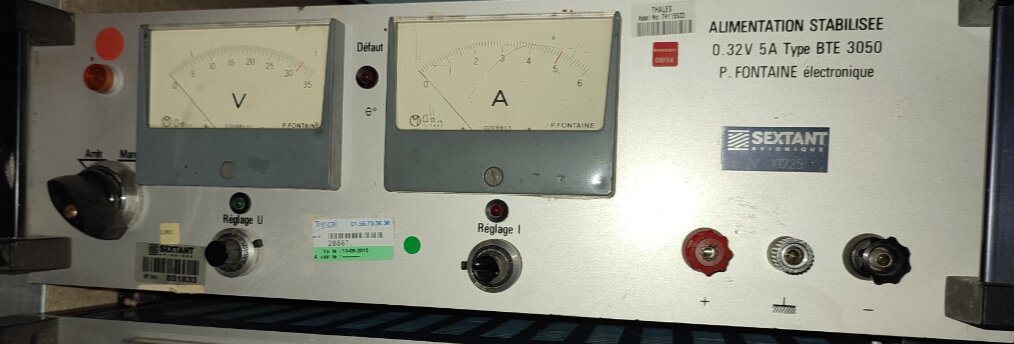

Le schéma de régulation ressemble beaucoup à ceux des alimentations de marque Fontaine.
C’est effectivement basé sur le principe de leur régulation dont j’avais récupérée une carte
J’ai adapté à mon usage
Et ça marche mieux que le matériel chinois
