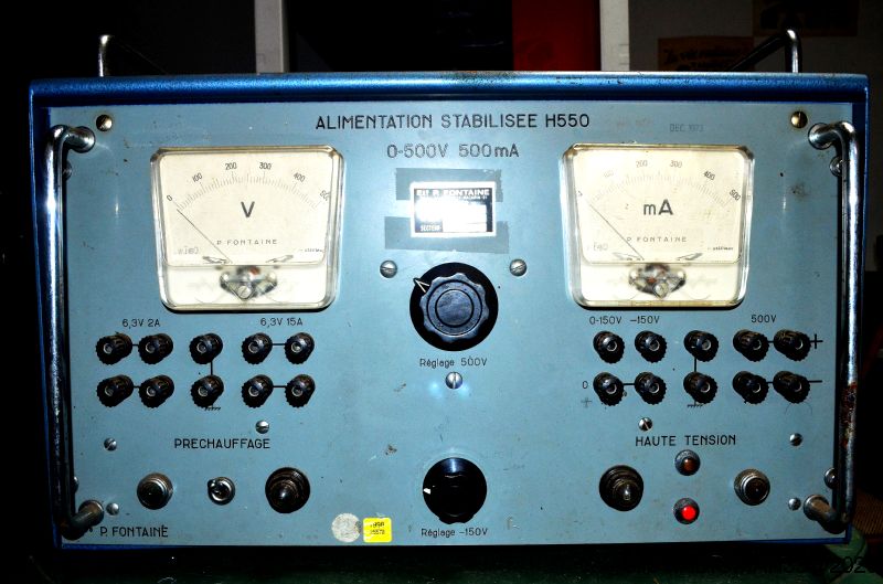

Alimentation Fontaine: Une belle bête!

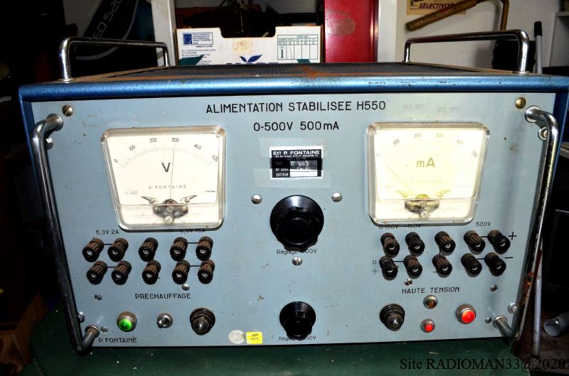

Arrivée ce matin à l’atelier ce « petit monstre » d’environ 40Kg:!
C’est une alimentation stabilisée haute tension H550 P.Fontaine
0 à 500V sous 500mA : faut pas y mettre les doigts!
En plus une sortie polar de 0 à 150V et deux sorties chauffage en 6,3V.
Je suis à la recherche de son schéma (ou doc service) n’ayant pas l’intention de la brancher bêtement « pour voir »!

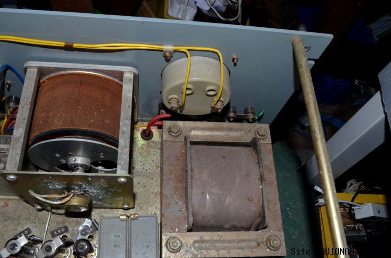

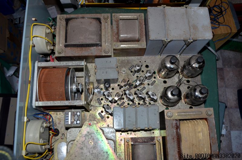

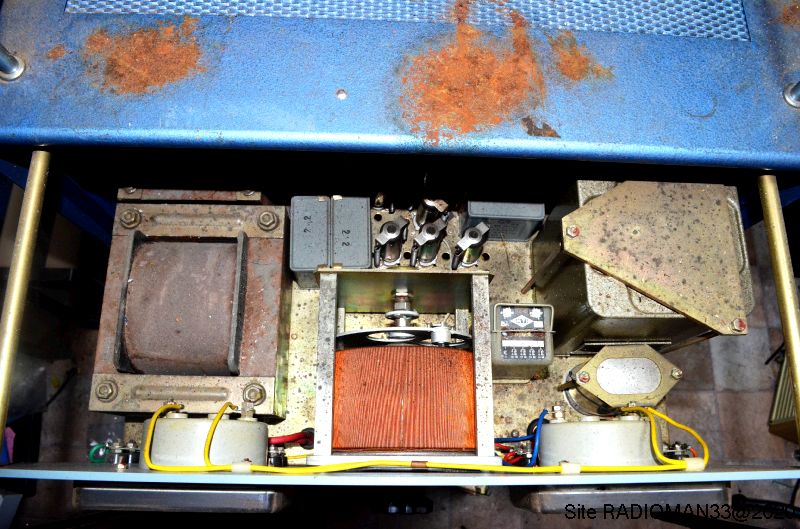

je n’ai pas pu résister à la curiosité de l’ouvrir:
Comme je le pensais elle est à tubes, c’est des 4Y75R et il y en a 4 …plus les autres!
Le réglage tension se fait par un variac, l’ensemble est de qualité professionnelle…
Toute info sera donc bienvenue car je n’ai rien trouvé sur le net.

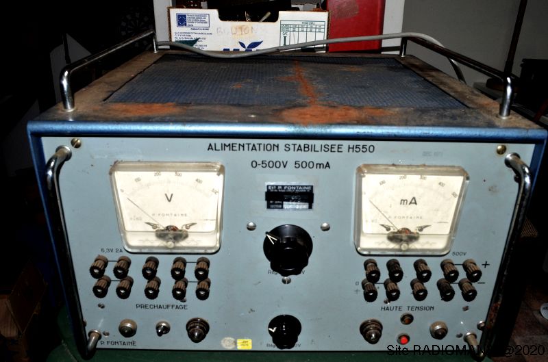

Arrivée ce matin à l’atelier ce « petit monstre » d’environ 50Kg:
Toute info sera donc bienvenue car je n’ai rien trouvé sur le net. :smiley:
Belle bête mais qui doit peser son petit poids :exclamation:
Sans que cela fasse vraiment avancer, j’ai vendu une alimentation identique, avec la documentation complete, à un membre radiofil : peut etre se reconnaitra t 'il ? et…
bonjour; belle b^te en effet, avec un bon vieux relais MTI. Surtout, ne pas la brancher sans avoir été faire un tour sur le site de Radioman 33 !! :sweat_smile:

Le réglage de la HT c’est un variac monté visiblement sur le primaire du transfo haute tension ce qui (je pense) permet une variation progressive de 0 à 500V.

les poignées en disent long
le poids est au rendez vous
belle construction robuste
qui sera un régal de remettre en service
je vois 10 tubes du moins sur la photo
je suis impatient de voir le dessous du chassis

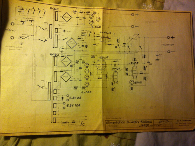

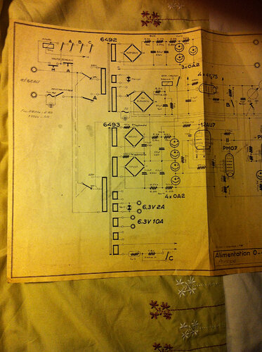

j’ai retrouvé en faisant une recherche sur le forum une photo de l’alimentation que vous avez vendue et…ce n’est pas la même!
c’est une H450 ( 0 à 400V en 2 gammes) et la mienne c’est une H550 (0 à 500V en 1 gamme mais commandée par un variac…
Je recherche donc toujours le schéma de cette alimentation

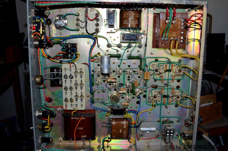

après un examen approfondi j’ai fait les premiers essais de cette alimentation!
Je n’ai changé aucun composant car non seulement il s’agit de matériel « pro » particulièrement robuste mais il n’y a aucun condensateur chimique à l’intérieur:
que des condos papier et des gros condos ( certains font 10µF 1000V) montés dans des bacs étanches (bain d’huile?)…
j’ai donc tenté une MST prudente…
en premier préchauffage pendant quelques minutes, puis on démarre la HT:
Un pb elle ne varie que entre 100V et 300V…
j’ai remarqué 2 choses:
un des tubes OA2 ne s’allume pas
un potenyiomètre est monté en face de l’axe du variac (réglageHT) donc il est possible qu’il soit décalé ou défectueux:
Apres nettoyage dessuports de tubes tous les tubes sont opérationnels!
quelques photos du dessous:
J’ai toujours une variation de 100 à 300V…!
Je ferais quelques mesures cet aprèm!

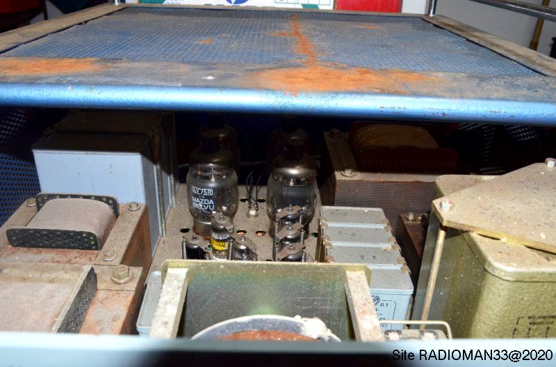

ci joint une photo du dessous: beau cablage, les composants sont datés de 1969!
Quelle tension trouvez-vous en tête de filtrage / clip anode des tubes ballast ? quelle tension en Vg1 à l’indication « Umax » ?
je pense que le principe de fonctionnement est celui d’une alim redressée variable non stabilisée grace au variac, sa tension doit toujours etre superieure d’une centaine de V a la tension de sortie demandée
cette alimentation est suivie d’une alim regulée qui stabilise la tension de sortie en chutant la centaine de volts en trop
cette astuce permet de reduire la puissance dissipée dans les tubes ballast
il te faut reperer le redresseur ( a vapeur de Hg il me semble) a mon avis les 4 gros tubes et voir si tu obtient bien une alim non stabiliée de 100 a 600 V , cela peut etre de 200 a 700V suivant la puissance du ballast de regulation
apres il doit y a voir une autre alim, fixe elle , destinée a alimenter l’electronique de regulation
et il est fort probable que cette alim ait son negatif accroche a la tension de sortie regulée
c’est elle qui doit alimenter toute la partie regulation , entre autre les tubes neon regulateurs
Il est possible que votre alim ait les mêmes misères que les Ferisol : les résistances de mesure pour la régulation sont soumises a un régime délicat et changent beaucoup de valeur et puis vérifiez aussi que les diodes sont en bon etat , a cette époque elles n’étaient pas terribles
Et comme suggère Radiolo :tension d’entrée sur les anodes des 4Y75 et tension de commande
oui, cet apres midi je vais faire un relevé de mesures!
le redressement se fait en effet par des diodes silicium et les 4 tubes 4Y75R sont montés en ballast.
la commande est assez complexe: 11 tubes en tout dont de nombreux régulateurs OA2 et 85A2.
je pense que le variac est entre le redressement par diodes et le ballast .
ce qui m’étonne c’est la variation entre 100 et 300v comme si elle avait été modifiée pour ça!
Aucun composant ne chauffe ni n’a chauffé!
il y a au moins 2 alims fixes et indépendantes de la partie puissance…
Les tubes OA2 sont des stabilisateurs de tension et les 85A2 des références de tension beaucoup plus stables…
Logiquement cette alim devrait avoir plusieurs gammes de tension de sortie : 0 à 100V, 100 à 300V et 300 à 450V, il y a t’il une commutation ou alors elle est automatique ?
bjr pierrot, cette alim n’a pas de commutation de tension de sortie!
c’est la raison pour laquelle le réglage de la tension se fait par un variac couplé à un potentiomètre.
Le variac évitant je pense la surcharge du ballast en créant une alimentation progressive sur le transfo de la haute tension…mais ce n’est qu’une hypothèse…
