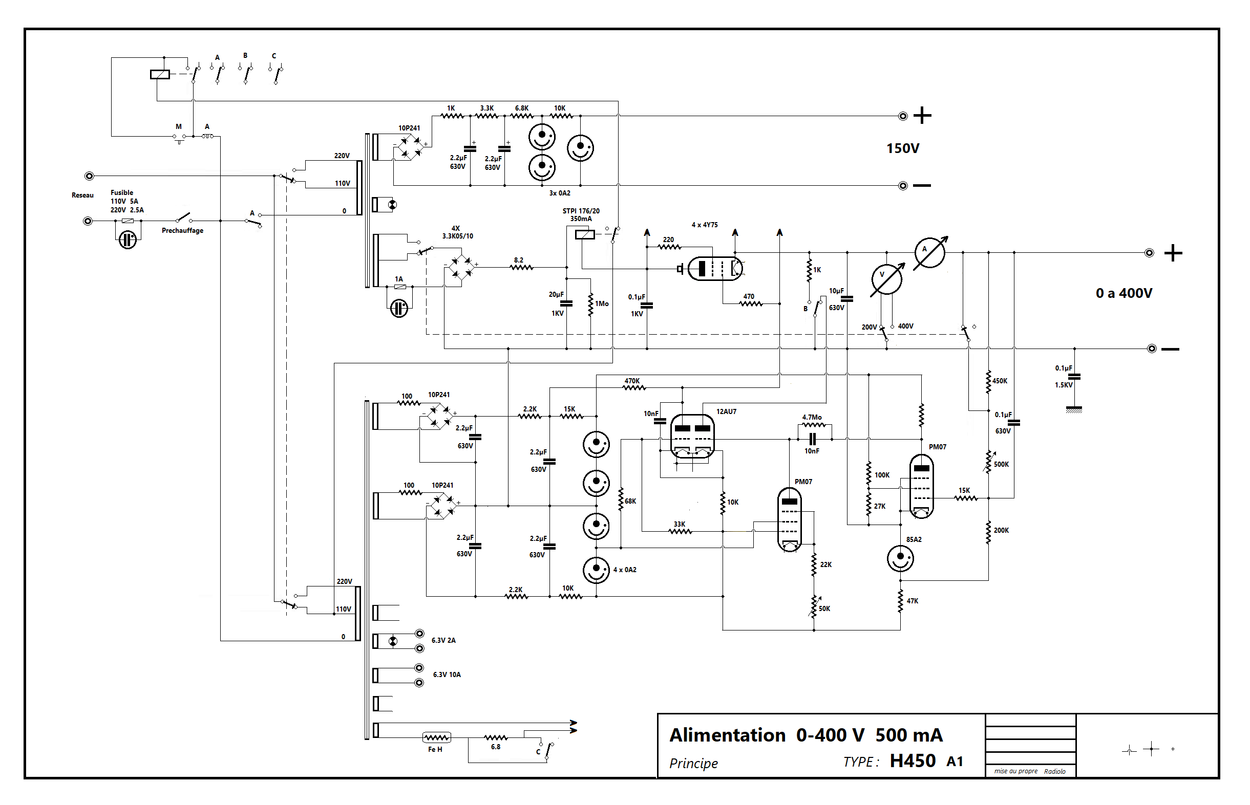

Après quelques mesures elle fonctionne normalement mais elle a été « bridée » pour une raison inconnue.
Si je pouvais trouver le schéma j’y verrais plus clair!
J
'ai ces 3 schemas qui correspondent à une alim alim proche de la votre.

faites des scans ou des photos bien lisible pour que l’on puisse mettre cela dans la fiche de l’alim
hello,
merci de votre interet pour mon alim mais les photos sont pas très claires…
Les photos du schema sont bien lisibles avec les valeurs des compo sants.
Un scan serait mieux, mais pour depanner et comprendre comment cette alim fonctionne, vaut mieux une photo du schéma, que pas de schéma du tout.
pour moi avec la vue que j’ai c’est pas la peine: sur les photos j’y vois que dalle!
Si quelqu’un est interessé par cette alim qu’il prenne contact en MP
par contre l’envoi est impossible car elle pèse environ 50Kg!
Mais si on veut les grossir, elles deviennent floues :frowning:
J’avais pris ces photos sur la notice que j’avais fournie à l’acheteur, les originaux ont une bonne definition mais comment les transmettre pour conserver la lisibilte.

faire des scans en plusieurs fois et on les re assemble numeriquement
images PNG

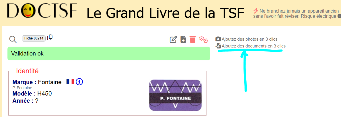

si c’est les photos qui sont bonnes les mettre dans le fiche de l’appareil
quel est le type de l’alim fontaine ? H450??
elle est au grand livre ?
si elle n’y est pas j’ouvre la fiche pour que tu puiss y mettre les photos

le schéma recherché est celui de la H550:
0-500V 500mA

la fiche est faite
les documents s’ajoutent ici

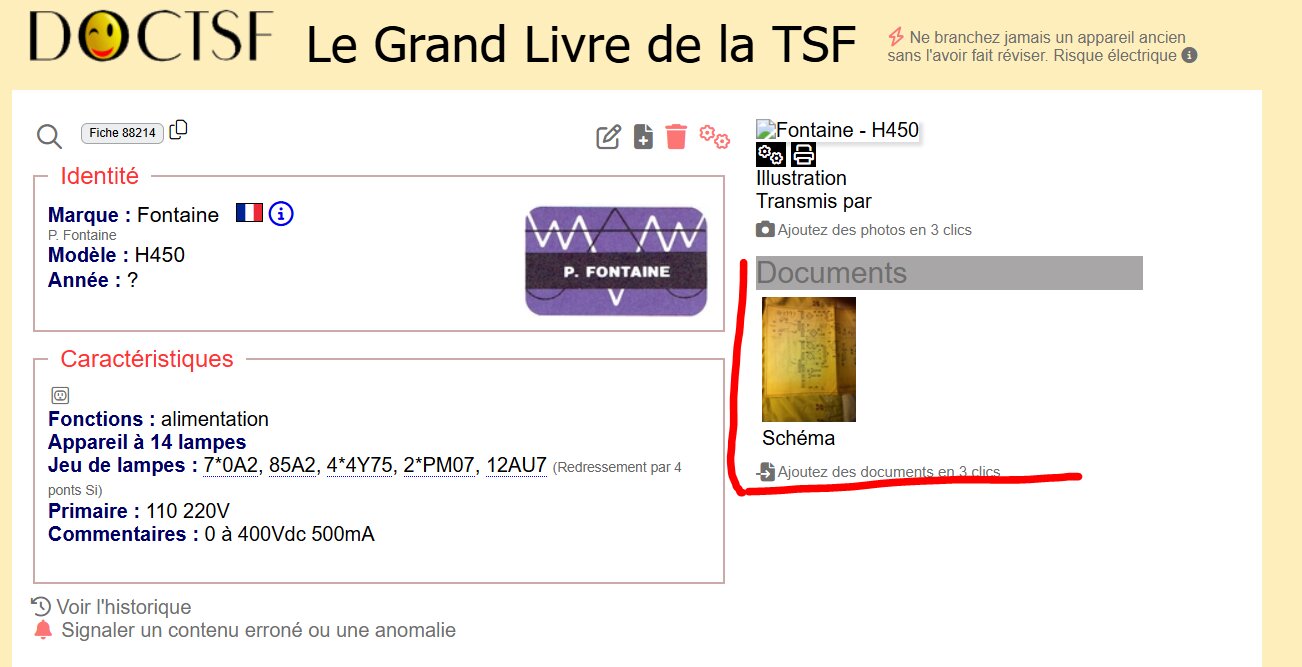

En principe les documents sont dans la base de donnees meme si je ne les vois pas !
Bonne soiree,
Sylvain.
tu les avais mis dans les photos et pas dans les documents
c’est corrige
je les ai lies en un seul document il suffit de cliquer sur les miniatures pour les ouvrir en haute definition

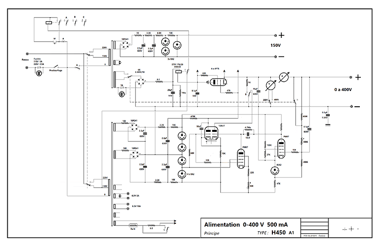

mise au clair du schema
1er jus a votre bon coeur pour le jeu des 7 erreurs , merci d’avance
@Radioman33
cela te convient ?
