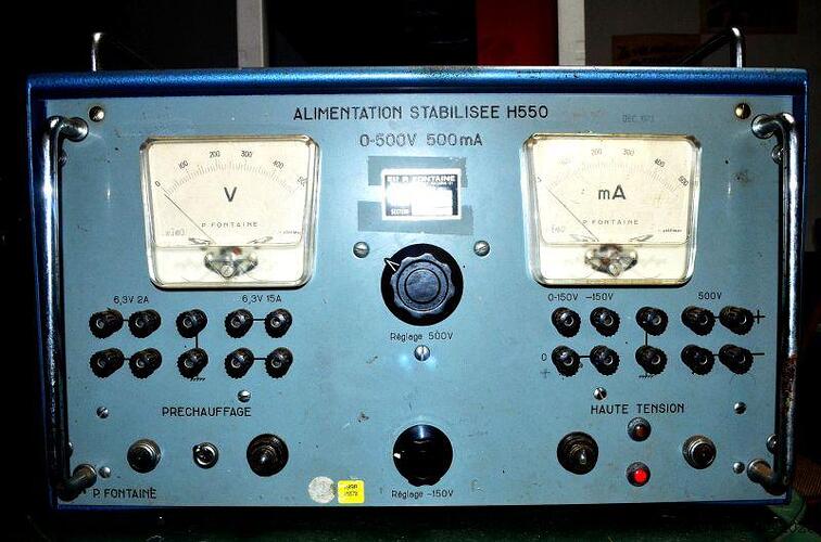

Alimentation Fontaine: Une belle bête!
Beau boulot Remi, bravo !!
hello,
oui, sauf que moi c’est la H550 … mais d’après le jeu de tubes elle y ressemble beau coup.

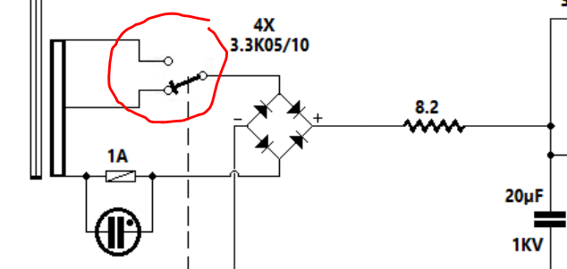

tu part de ce schema et on modifira a la demande
si tu as une regulation FeH du chauffage de la 12AU7 ,quelle est l reference du tube ?

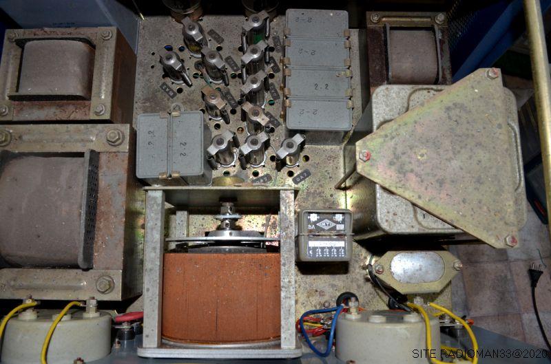

ou est le variac couplé au potar de réglage tension?
je pense que sur ce modele a plu fort courant le systeme transfo a prises et commutateur 2 gammes a ete remplace par un variac
oui, c’est là le problème !
elle ne varie que de 100 à 300v mais je n’avais trouvé aucun composant défectueux c’est pour cela que j’avais pensé à un bridage…mais comment?
A part ça elle fonctionne parfaitement!

quelle est la tension en sortie du pont redresseur HT quand le variac est au maximum tu devrais avoir dans les 500 a 600V pour que la regulation a lampe puisse fonctionner
l’alim est dans le garage, je n’y ai pas accès pour l’instant…
De toute manière je la vends « tel quel »!
