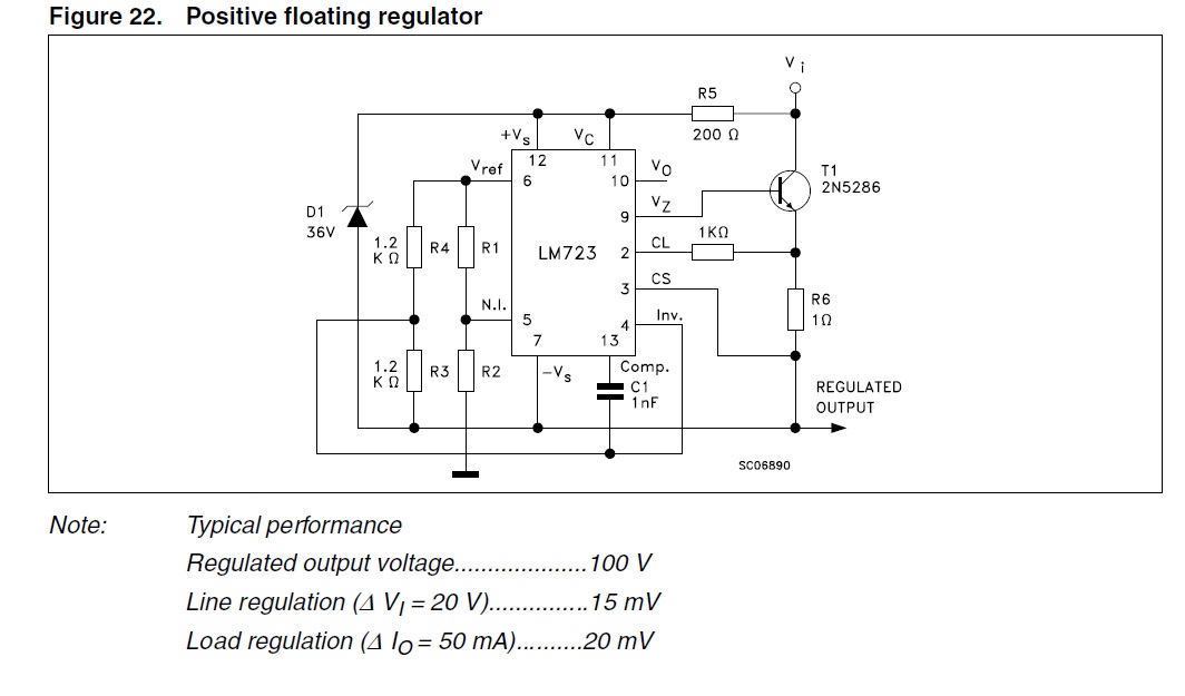

Je voudrais réaliser une alimentation positive de 230 volts d’après le schéma Figure 22 et la table 6 de la datasheet ST du LM723.
Mes essais ont tous conduit au claquage de la diode zener intégrée (entre pins Vo et Vz).

Plutôt que de lancer un jeu de piste à la recherche du bon document, pourquoi ne pas avoir donné le lien vers cette datasheet ou mis l’image de cette fig.22
Ce serait tellement plus simple… :mrgreen:
Je n’ai jamais trouvé la table 6 sur cette documentation.

J’avais trouvé un schéma d’application dans une doc du 723, si je me souviens bien le - d’alimentation du LM723 est connecté au + de la sortie d’alim.

Quel transistor de puissance ?
Qu’il y a t-il en sortie du régulateur ?
Quelle est la tension d’entrée ?
Le problème vient il immédiatement à l’allumage (transitoire) ou aprés un certain temps (échauffement) ?
C’est un montage banal. J’ai construit dans le temps un régulateur 105V avec ce schéma pour remplacer un tube VR-105/0C3 qui ne donnait pas assez de courant.Tout fonctionnait. Malheureusement, je n’ai plus le montage et je n’ai pas gardé mes notes de l’époque.
Pour bien faire, il faut adapter le schéma aux conditions d’utilisation. Par exemple en théorie on peut avoir une tension HT en entrée quelconque tant qu’elle dépasse Vsortie+36+2 ou 3 V. Par contre, il faut recalculer la résistance ( R5 ) de la zener ( D1 ) pour ajuster le courant de zener à sa valeur nominale.
J’avais aussi des instabilités que j’avais fait disparaitre en supprimant une capa ( ~ 100 µF de mémoire ) en sortie du montage.
Mais rien de tout ça ne devrait faire claquer la zener interne.

D’après mes recherches, personne n’a jamais concrétisé l’application haute tension décrite dans la datasheet originale du µA723 de Fairchild (1967), recopiée mot pour mot par toutes les secondes sources…
Finalement, j’ai opté pour un Burr Brown 3583JM : ampli op d’usage immédiat…mais alimenté en + et - 150V :
avec 2 résistances (220k et 10k) et un potentiomètre de 1k, j’ai ma tension ajustable de 0 à 230V pour ma source de 240V.
J’ai juste dû utiliser une petite alim 12V pour alimenter le potentiomètre d’entrée + afin de ne pas tirer sur la source HT.
Solution chère (60 EU), un peu frustrante, mais au niveau de mes faibles compétences…
Heureusement que je disposais de quelques-uns dans mes tiroirs, mais si je n’en avais pas eu, j’aurais adopté la solution de Raffou avec le LR8N3 et le BU508D qui me paraît à mon niveau.
