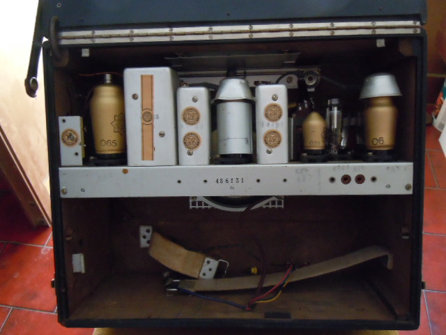

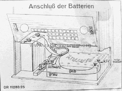

J’ai sorti cette valise radio d’avant guerre, de mes étagères…
J’ai vu qu’il n’y avait pas d’alimentation, mais ça semble normal au vu des photo que j’ai vu ?

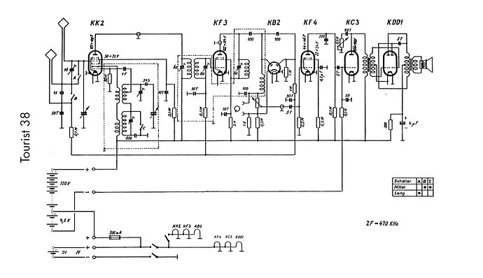

Il semblerait qu’à l’origine il y avait deux batteries ? une alimentant en 120V l’autre en 4,5v…
Ci joint une image de ce que j’ai pu trouver comme info:
Certes mais ça ne dit pas trop ce qu’il y avait pour générer ces tensions. Sur mon dessin publicitaire on y voit deux « batteries » et une antenne ? 4,5V et 120V sur la Pertrix. L’autre batterie n’a pas de tension indiqué ?

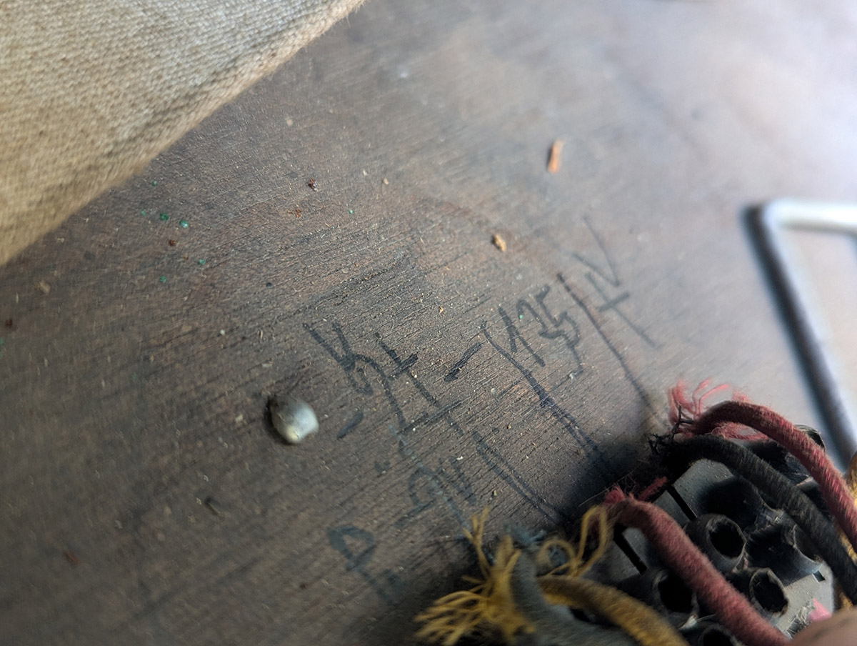

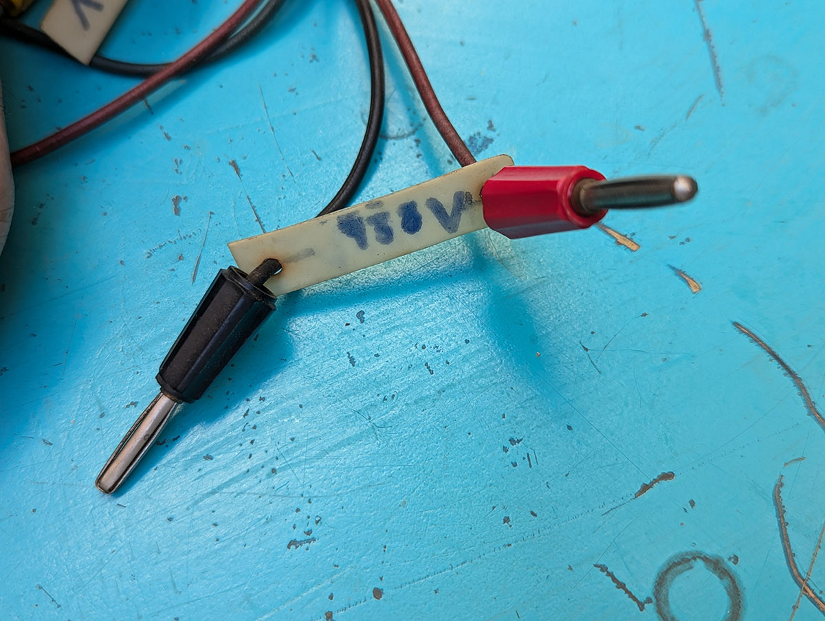

et la doc dit 120V
et la doc tube 135V max
tubes fragiles il est bon de ne pas depasser 120V

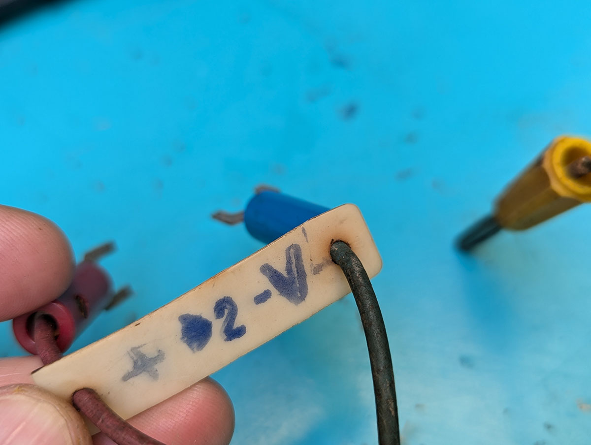

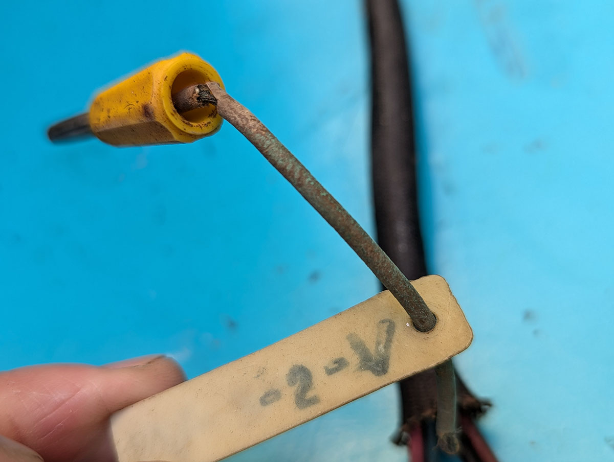

le chauffages est sans doute un element au plomb

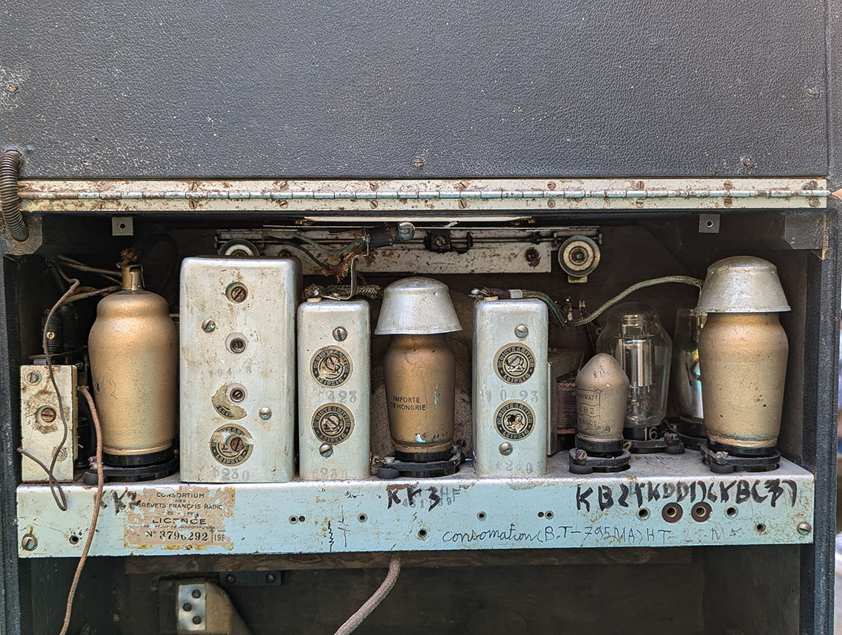

attention il y a eu deux modeles de tourist 38 le K et le KS
identiques en presentation GO PO et GO PO OC

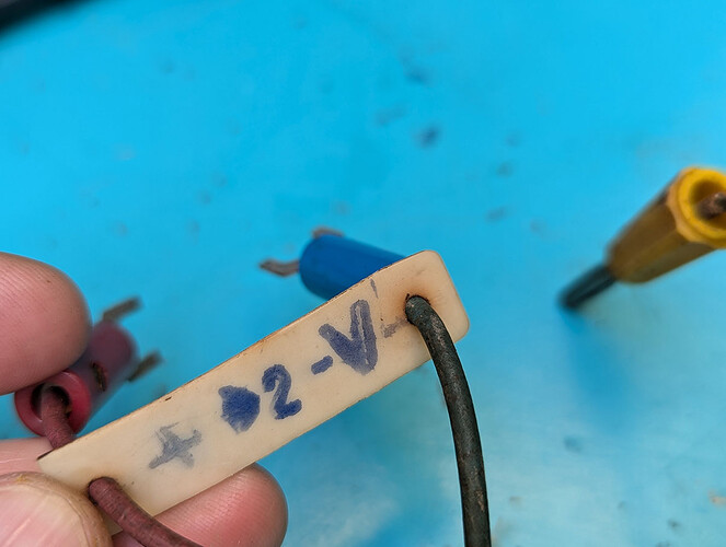

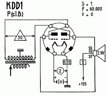

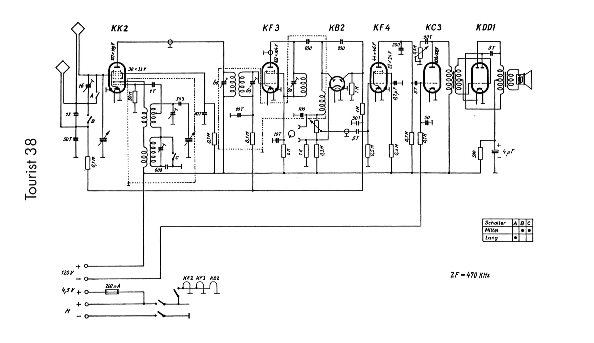

apres avoir regardé le schema la pile 120V semble contenir une pile polarisation de 4.5V ( tension qui me semble un peu forte pour une KC3 , d’apres les datasheets -1.5 a -2.8V)

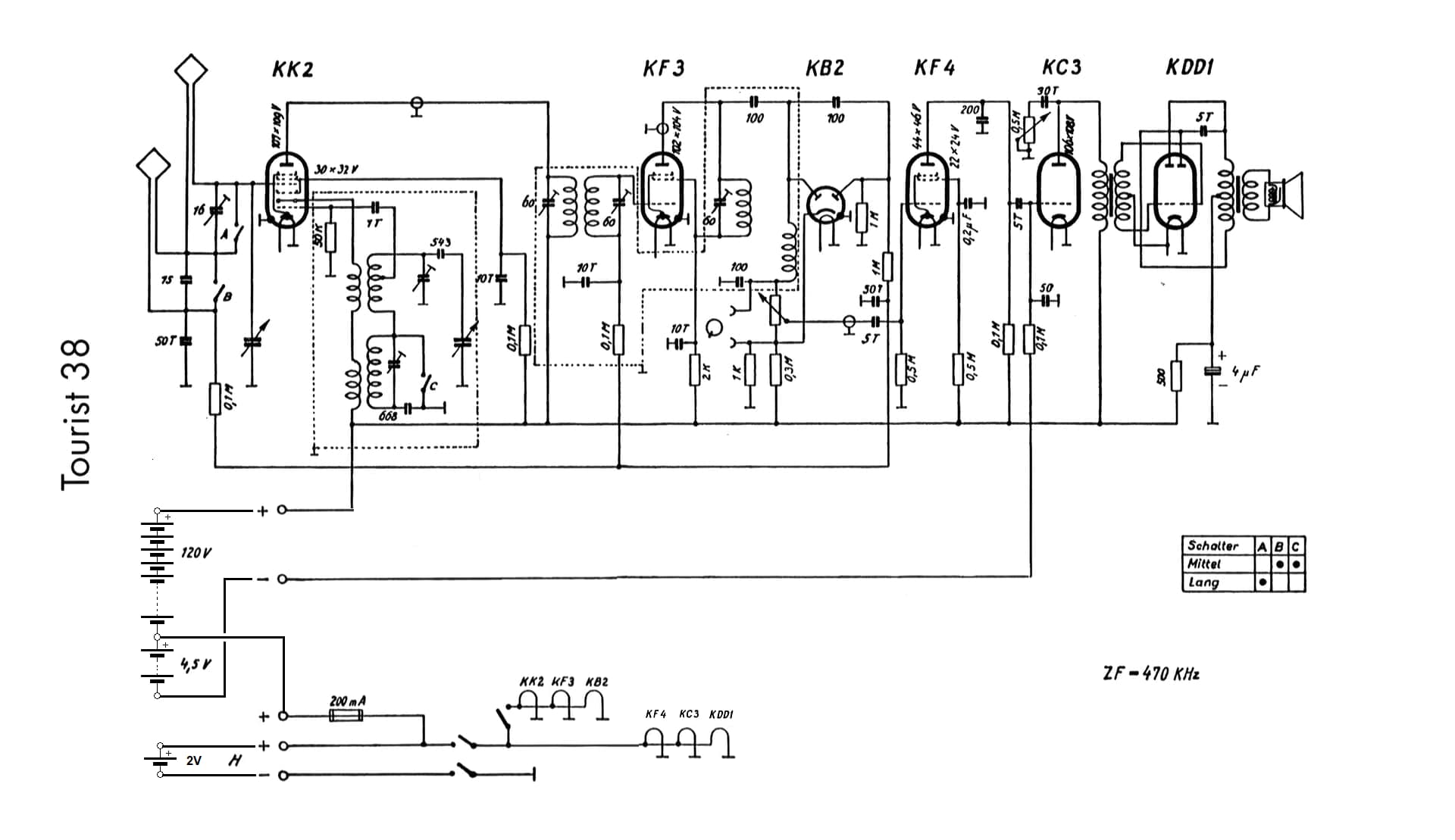

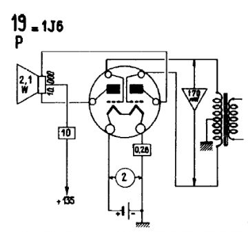

le schema des piles et de l’accu 2V doit etre cela
pas encore compris pourquoi il y a un inter sur le chauffage des tubes HF
un idée quand meme
le poste a une position PU
probablement pour economiser les piles en ne laissant que la partie BF alimentée

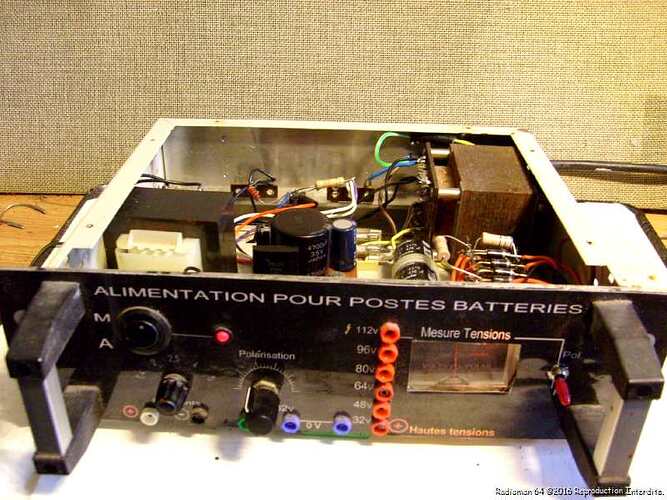

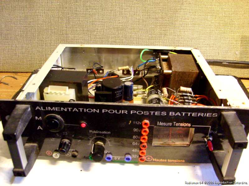

il y a eu de multiples realisation d’alimentation de poste batterie sur le forum
de la plus simple un poignée de zeners et un regulateur reglable
a la plus complexe
en cherchant un peu , apres faudra faire chauffer le fer a souder
