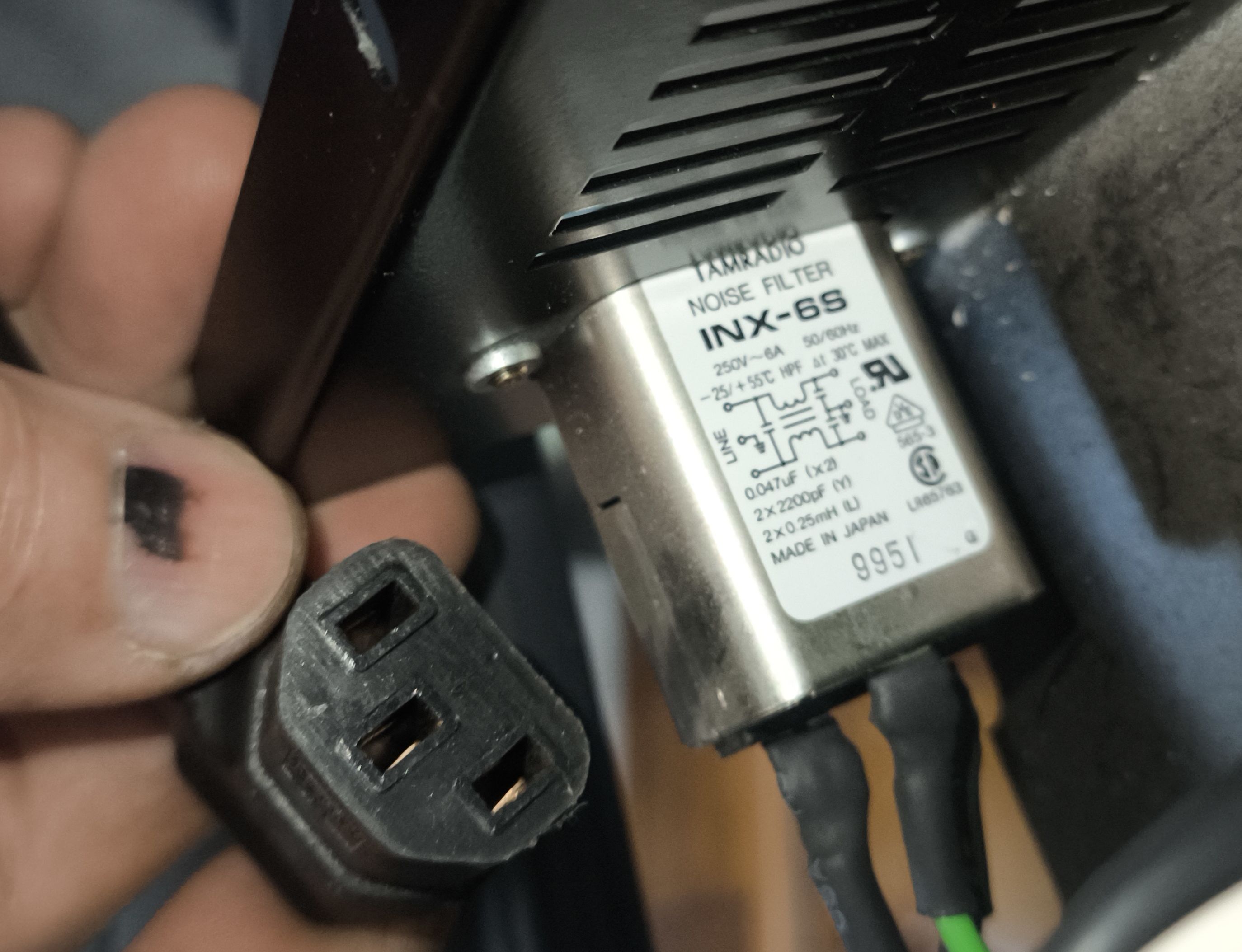

Alimentation plotter de decoupe Hitron HVI216-40

Est-ce que ce filtre sur lequel est connecté le cordon secteur pourrait être une cause à effet du problème ?
le filtre c’est facile a tester
un coup d’ohmmetre entre es broches d’entrée et de sortie
Effectivement, s’il n’y a pas d’alim secteur…

J’ai contrôlé à la sortie du filtre sur le connecteur à brancher sur la carte d’alimentation s’il y avait du 220 volts, et la tension est bien là.

Il y a un truc bizarre, je viens de faire les tests suivant
Je mets la machine hors tension.
Je laisse connecter le cordon secteur sur la machine.
Si j’essaie de la mettre sous tension, cela ne fonctionne pas, même après une très longue attente.
Par contre, si je débranche le cordon de la machine et que j’attends quelques minutes, quand je la mets sous tension dans ce cas, elle démarre.
Est-ce que cela vous met sur une piste ?
Le fait de débrancher provoque un reset.
Le démarrage normal de la machine se fait par appui fugitif sur un petit bouton poussoir ?
Par un interrupteur ON / OFF
Remplacer le cordon secteur.
Tx
Merci, l’idée de remplacer le cordon secteur ne change rien hélas, test effectué à l’instant.

D’après tout ce qui a été dit, il y a probablement un problème avec la carte de pilotage. A la mise sous tension, l’alim détecte le problème et se met en sécurité avec temporisation. Par exemple pour laisser aux condensateurs de la THT le temps de se décharger. Si le fait de débrancher totalement règle en partie le problème, branchez via une multiprise avec inter…
Ce n’est pas un problème avec la carte de pilotage, le problème est sur l’alimentation.
Avec ou sans la carte de pilotage connecté à l’alimentation.
Si l’alimentation en mode off (il n’y a pas de mode veille) et reste branché sur le secteur, à la mise sous tension ON l’alimentation ne fonctionne pas.
Brancher une multiprise avec un inter n’est pas la résolution de la panne, l’interrupteur ON/OFF sur la machine n’a aucun sens dans ce cas.
Donc rien ne reste en veille quand l’inter est coupé.
Commencer par brancher la machine sur un bloc multiprises avec inter. Vérifier en coupant/remettant le secteur avec le bloc que c’est le même comportement. Si ce n’est pas le cas, c’est probablement le fait de forcer pour débrancher/rebrancher le cordon qui a une action sur un mauvais contact quelque part.
Les inter ON OFF sont aussi une source fréquente de problèmes.
Vérifier à l’ohmetre.
Au besoin décapsuler et nettoyer.
Tx
Idem. Et essayer de by-passer complètement l’entrée secteur avec son filtre. Au fait, pourquoi une haute tension dans cet appareil ? (« Danger high voltage » dans plusieurs zones).
