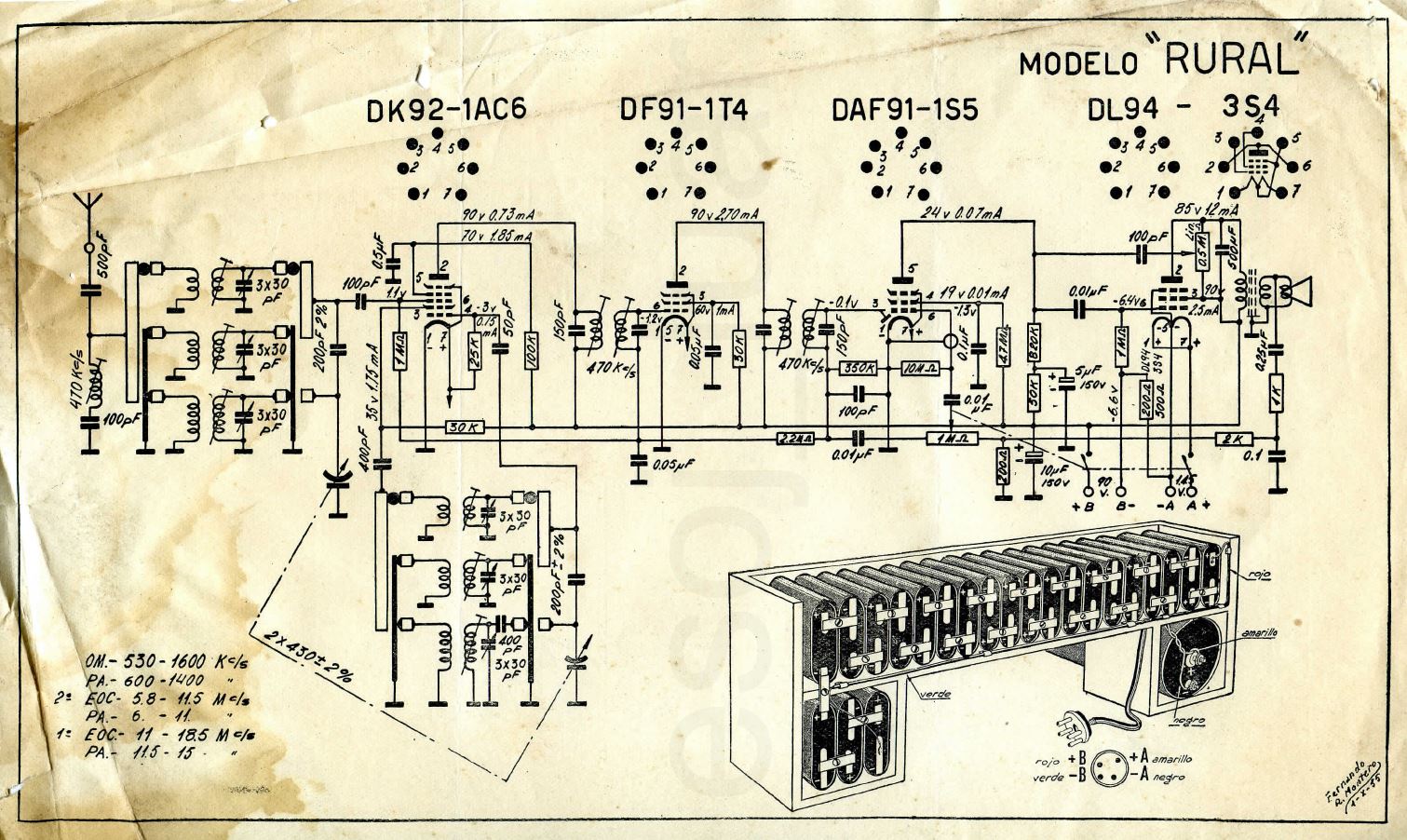

une pile de 67,5V ou bien une de 90V selon le poste
pile675V
A l’époque des portables à lampes (années 50), ceux-ci étaient alimentés par des grosses piles de 67,5, ou de 90 volts, selon les postes. et 1,5 Volts pour les filaments. Ces piles se trouvaient dans le commerce. Aujourd’hui bien entendu, on ne les fabrique plus (sauf les 1,5V)
Mais on peut toujours en fabriquer en mettant des piles de 9 Volts à boutons pression, en série jusqu’à obtenir la tension désirée;

oui faut blinder grave le plus simple, c’est encore des piles alcalines de 9v en série ça tiens nettement plus que les piles ht de l’époque

ou deux de 45 en série pour gagner de la place

après un journée de tonte et de débroussaillage j’ai pu jeter un coup d’oeil sur le poste donc avec certitude c’est un montage // pour les filaments donc 1,5V et pour la 1S4 il s’agit en fait d’une 1S5 après une bonne vérification à la loupe d’horloger il n’y a pas de doute
la cosse 3 ( diode ) est bien reliée au 2eme transfo MF
bon he bien y a plus qu’à
oui je vois pour des piles apparement c’est ce que vous préconisez tous par contre j’aimerais une confirmation pour la tension 67,5V ou 90V ?
la plus courante était la 67.5V
ok je fais comme ça merci
