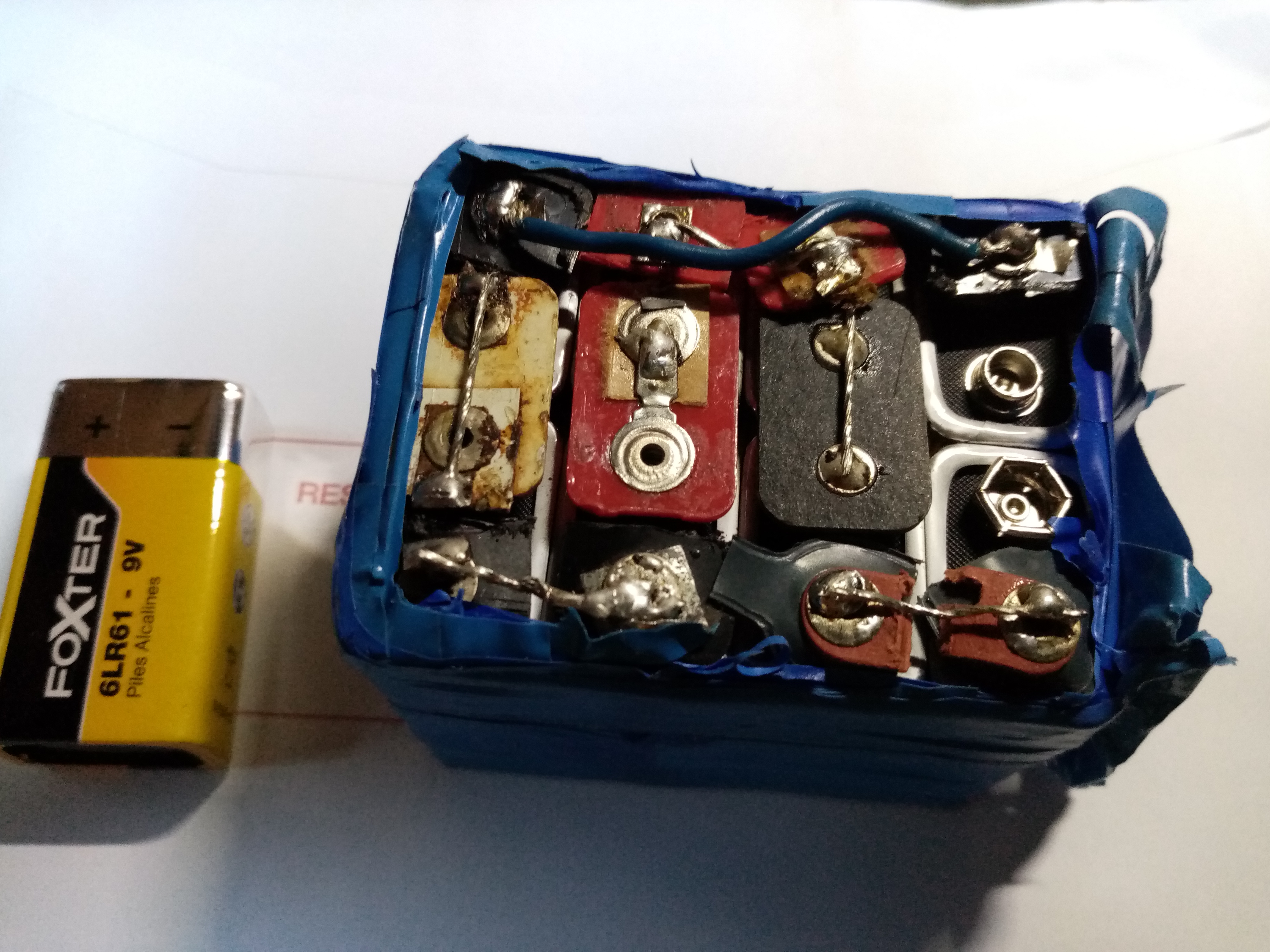

Oui, ils appellent ça des « packs industriels ». Au départ je pensais qu’ils les réservaient aux intégrateurs ou au pros, mais non, on en trouve en magasin sans problème.
Pour finir sur le sujet des piles, j’avais aussi commandé des accus 9 v sur un site, mais horreur, il s’agit en fait de batterie Li-On de 4,7V avec un convertisseur pour faire du 9V ! Résultat, on ne peut pas les utiliser dans une radio AM et en plus je ne suis même pas sur que l’on puisse les mettre en série :frowning:
A recycler dans les alarmes incendies et autres appareils en 9V.
Je me sert de ces piles Li-On pour un tas de chose et ça fonctionne très bien même mon émetteur qui arrose tous mes récepteurs dans la maison fonctionne avec.

Merci pour ce retour d’expérience Bigrille07. Je me suis trompé, il s’agit d’accus LiPo. Je ne sais pas si cela fait une différence : Znter s19 9v 400mah usb rechargeable 9v lipo battery Sale - Banggood.com

bonjours à tous personnellement j’utilise 8 piles de 9 v pour l’alimentation d’un portable schaub polo 2 pour avoir les 75 v demandé pour l’alimentation, assemblés comme sur la photo en utilisant les pressions de pile usagées, gratuit et facile juste un fil comme câblage pour les filaments 9 v préconisé 7 pile rondes de 1,5v (une seule de 9 v trop juste) ça fonctionne impec et j’utilise les piles 9 v comme sur la photo vendu en magasin leclerc (publicité gratuite) à moins de 2 euros pièce et très fiable pas de décharge d’un élément par rapport au autres

En fait, ce qu’il faudrait trouver,ce sont les clips plus et moins, de façon,a les monter sur un circuit, imprimé, ou fraisé,ce qui serait beaucoup plus pratique. j’en ai trouvé, mais il faut en prendre une telle quantité, que ce serait un super gâchis .
il vaut mieux prendre les coupleurs proposés par Blaireau et les désassembler ils sont montés sur des morceaux de cartons donc facile a séparer et ensuite il ne reste qu’a les souder sur un CI
