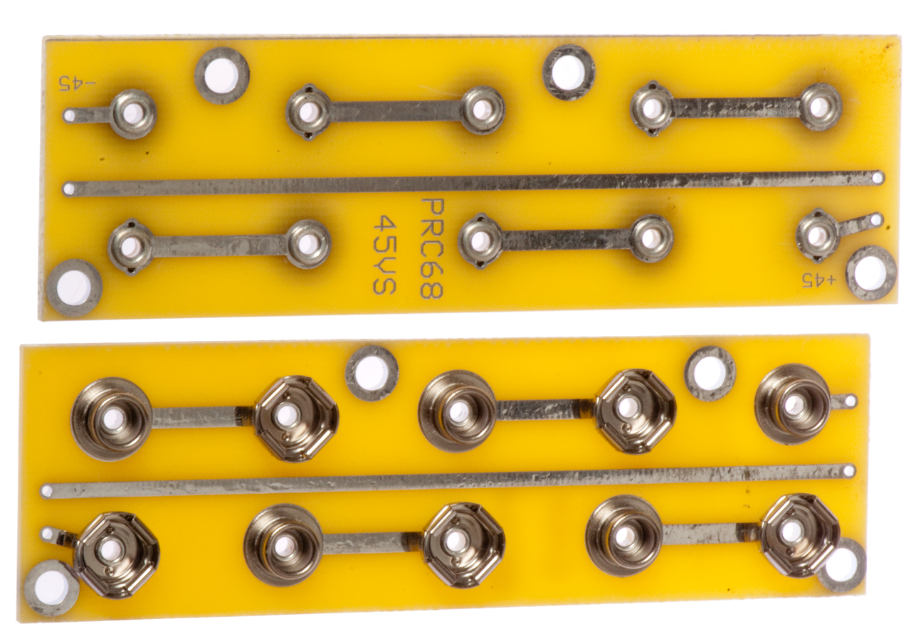

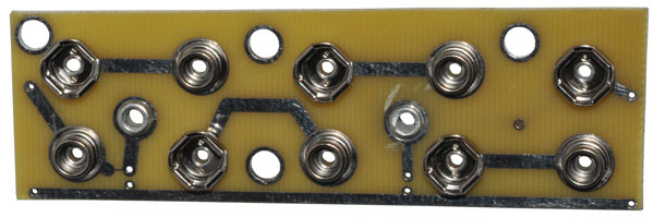

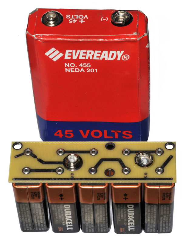

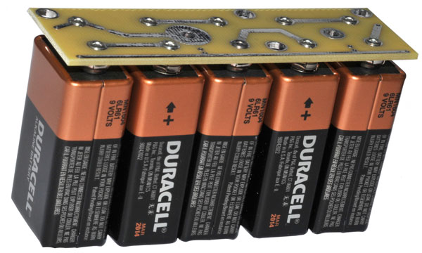

Voici des réalisations de coupleurs pour 5 piles 9 volts :
45VSbotw
45VS1w
Trouvées sur ce site USA, qui les vends également 45$ : 45 Volt Stick (45VS)

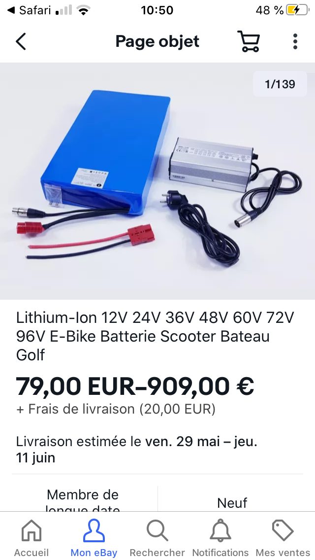

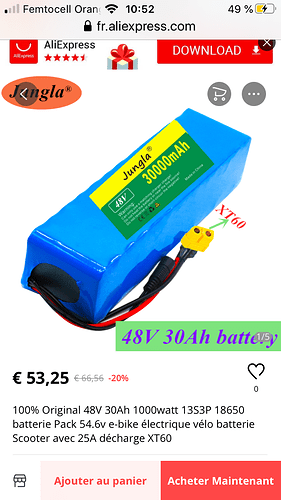

Utilisée, surtout pour les vélos et les scooters électriques !
Encore :
DG
En fait, l’utilisation pour laquelle ces batteries on été élaborées, importe peu, ce qui compte(avec le prix bien sûr)ce sont les dimentions, et je ne sais si vous avez remarqué, (mise à part la pile 45V/950 mAh US), les cotes, passent à la trappe!
Suite à la recherche d’une nouvelle astuce d’Henri Louis que je remercie d’avoir trouvé , une idée me vient de repiquer sur les connecteurs à fils les clips et de les fixer sur une petite plaque en polycarbonate , ce ne doit pas être difficile à réaliser, au lieu d’avoir cet enchevêtrement de fils, avec le maintien des piles en plus …!

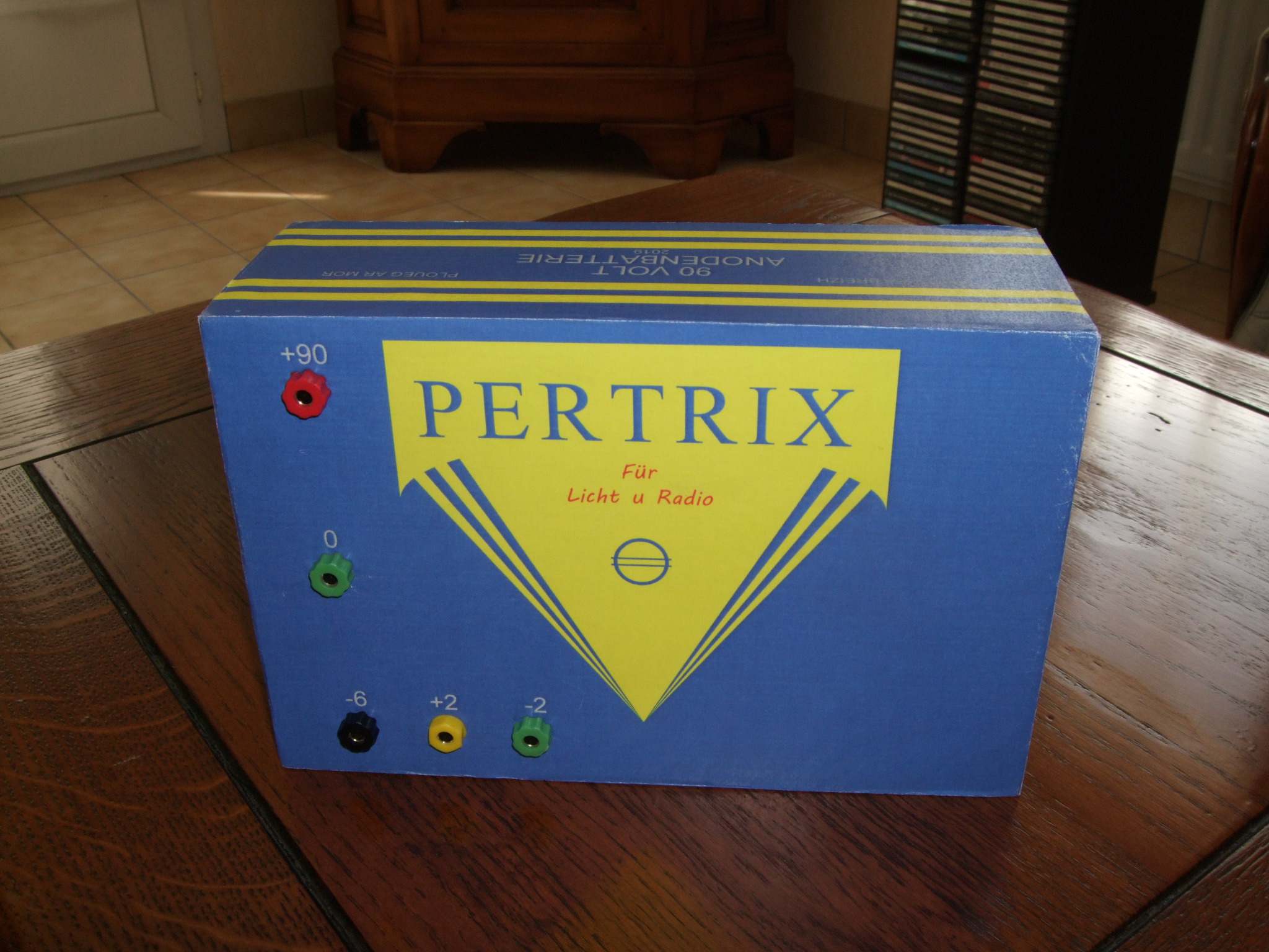

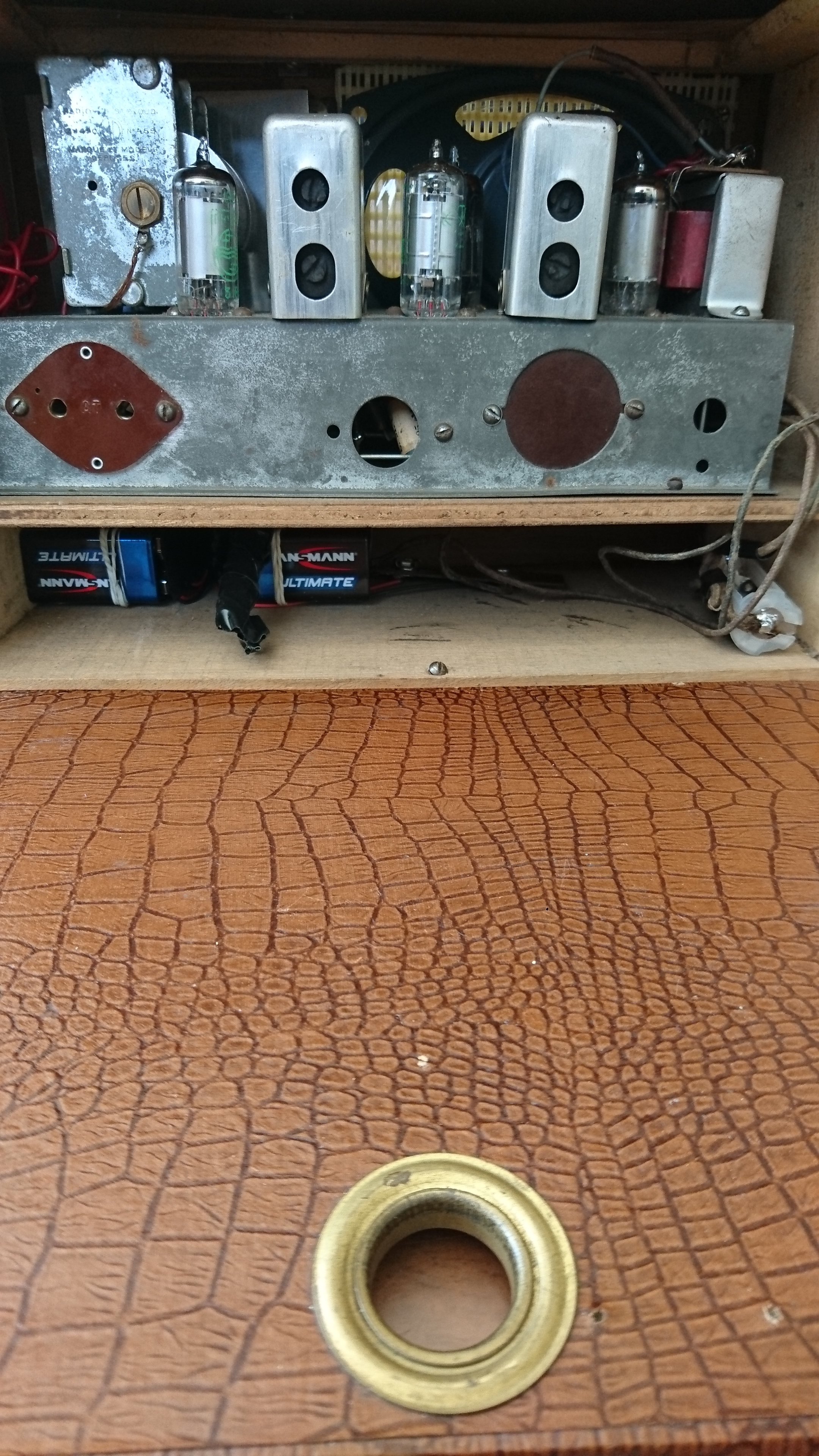

Dans le même style, j’ai bricolé une pile à tensions multiples pour alimenter mon DKE38B.
J’ai pour les piles de 9V j’ai aussi utilisé les petits connecteurs Chinois que nous à proposé Dominique, c’est très bien.
Après comme la radio ne sert pas très souvent, a la limite juste pour faire des démonstrations, les piles durent très longtemps.

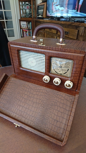

Après un bon nettoyage et une bonne révision le voila remis en état il fonctionne très bien avec un son acceptable ce qui est marrant c’est qu’il n’y a pas de temps de chauffe le son est instantané

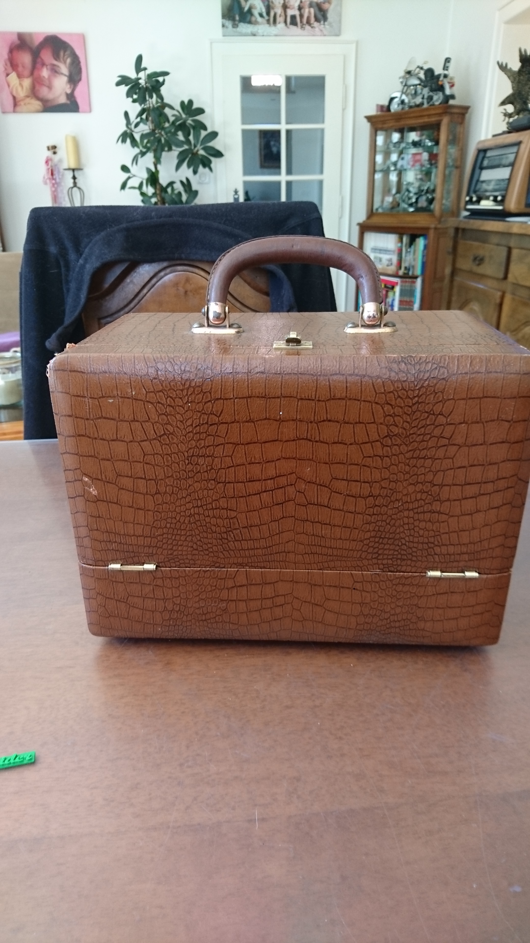

je ne sais pas si ça vaut le coup de le mettre sur le GL c’est pour le sur un poste artisanal le châssis le montre bien supports des tubes vissés les MF ne correspondent pas au châssis et j’en passe
donc a moins d’un avis contraire je ne le met pas
Et pourquoi pas, un beau poste portable artisanal francais, cela vaut certainement plus la peine selon moi et cela a plus sa place dans le GL que certaines cochonneries asiatiques des années 90 à nos jours dont certains remplissent le GL en épluchant les anciens catalogues des grandes enseignes commerciales.
ok message bien reçu et comme je suis entièrement d’accord je viens de le mettre dans le GL :wink:
Oui, pour le temps de chauffe c’est très réduit. Sans doute à cause du chauffage direct des lampes.
C’était sans doute aussi assez important pour les talkie-walkie qui en étaient équipés.
J’arrive un peu tard, mais pour mes deux portatifs - ce type de poste n’est pas facile à trouver en fait - j’ai trouvé des packs de 10 piles 9 volts à moins de 5 € (oui oui) chez E44 à Nantes. Pub gratuite. Mais vu l’usage peu intensif de ces postes pour moi, bien suffisant.
