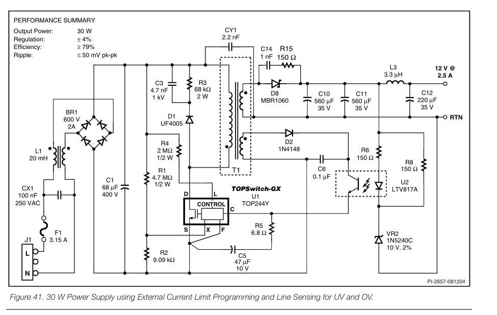

Bonjour. J’ai vu la question de @FredCh il y a deux ans sur les résistances en question, mais je ne vois pas les réponses, s’il y en a. D’après les valeurs de ces deux résistances, elles sont grillées et je ne sais pas quoi mettre dessus. La carte est mytac30v4a rev3_02.
Bonjour et bienvenue,
J’ai déplacé votre nouveau sujet à la suite dans le message existant en mettant la citation correcte du message de @FredCh, espérant qu’il vienne répondre ici ou alors @Marcus06.

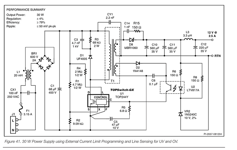

et avec la note d’application du TOP ?
les fabricants s’ecartent rarement des notes d’application
En fait c’est @poursavoir qui a posté des photos en juin 2003 sur une desquelles on peut voir ces deux résistances, mais malheureusement pas lire leur valeur :
@pepitogrillo
R13 est un 0
R26 est une 6.04 ohms 6R04

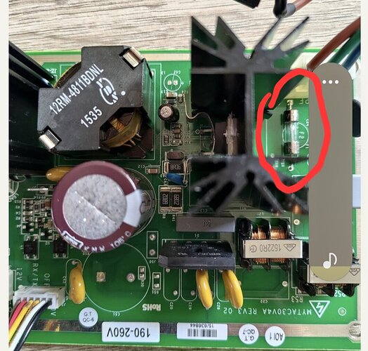

Bonjour.
Moi c est le fusible en verre qui s est casse.
Ou peut on avoir la reference?
Difficile de voir lors du demontage!
Merci pour ceux qui peuvent me dire aussi ou l on peut acheter ce genre de fusible en T a souder?!
Fusible temporisé ? Normalement c’est indiqué sur les extrémités en metal. Des fois c’est même indiqué sur le pcb.
Jean-Louis
C est ce fusible là !
C etait indiqué en tout petit 3,5 a 250v
50 v sur mais le 3,5 a moins sûr!
En le dessoudant il est possible de lire sa valeur sur une des bagues en metal. 3,5 A c’est pas courant comme valeur ..plutôt 3.15 A .

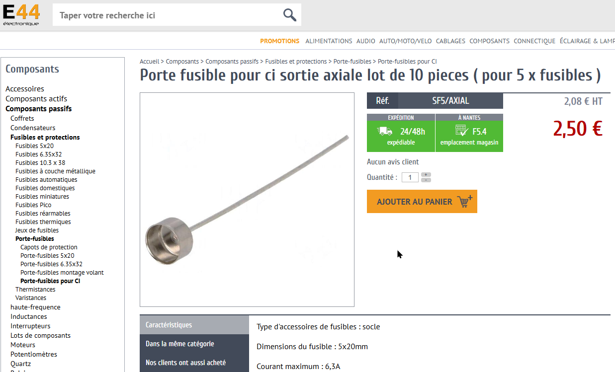

Les fusibles a souder se trouvent assez facilement…autrement on peut toujours souder deux bouts de fils sur un classique 5 x 20.
S505SC-3.15-R | Fusible cartouche, 3.15 A Eaton Type T Céramique 250 V ac 5 x 20 mm | RS https://share.google/auvDvhUQKMPm2dCxT
Jean-Louis

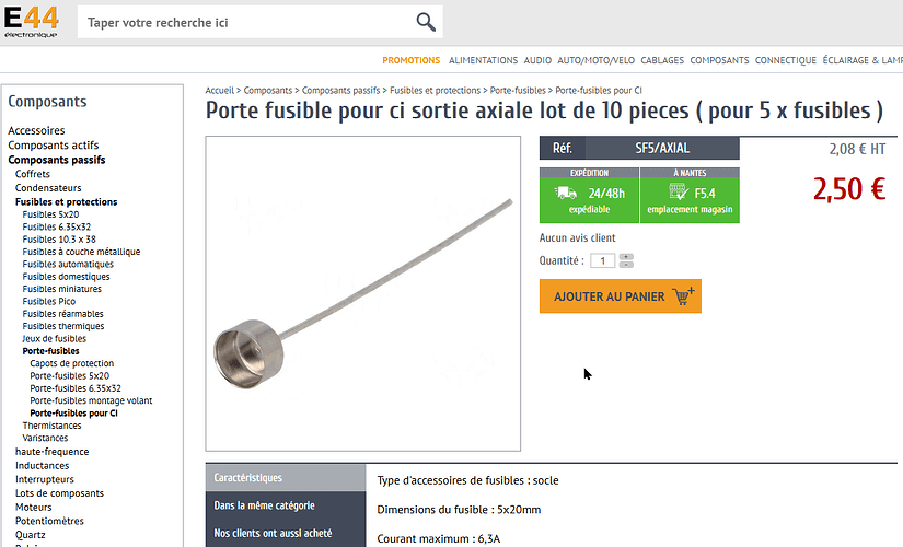

Il y a aussi ces accessoires qui évitent de souder sur le fusible :
