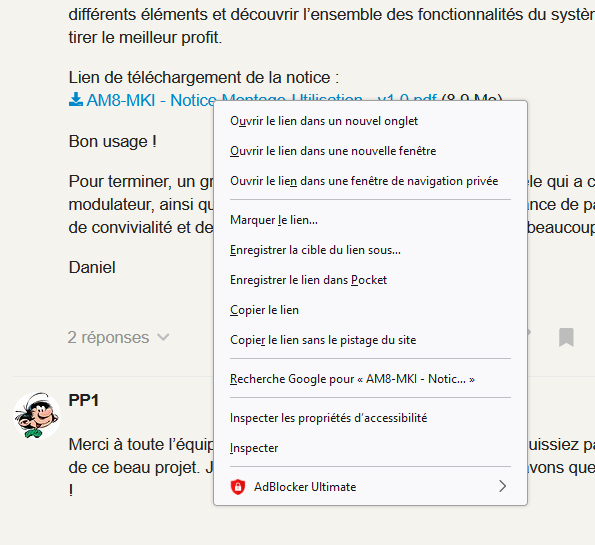

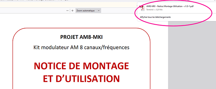

Je ne sais pas pour vous mais le téléchargement ne fonctionne pas ?
Çà fonctionne, on l’a testé.
Selon les navigateurs, voir dans « téléchargements » ou équivalent.
Ou faire un clic du bouton droit sur le lien, et choisir l’action.
Cette fois ça fonctionne en faisant effectivement « enregistrer la cible du lien sous » Placé sur le bureau et ensuite ouvert.
Merci !
