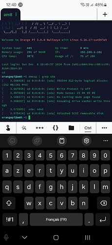

Tapez : dmesg | grep sda
pour vérifier que votre cle est bien reconnue par le systeme.
Il semble qu’elle ne soit pas reconnue.
Vois devez obtenir cet affichage.
Ici une vieille cle usb de 256 Mo connectée en sda1

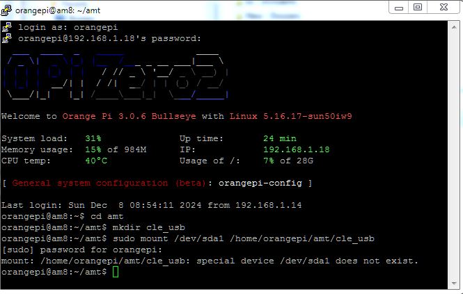

J’arrête de vous embêter avec ce LINUS et cette syntaxe sous invite de cde. j’ai voulu changer de clé (même fichier concaténé de 5 fichiers mp3 : mes sixtises.mp3, à la racine, pour essai).
J’étais presque au but, je n’arrive plus à créer un répertoire avec mkdir ni même avec l’ancienne clé : POURQUOI ? Bref, je suis très déçu, je me suis trompé sur cet AM8, il est fait pour des informaticiens maîtrisant LINUX : pas moi : tout bon à triturer des Mbits de 0 et de 1, dans tous les sens, afin de découvrir l’info transmise en enlevant tout ce qui n’est pas de info (synchro, protocoles, contrôle, etc.) et j’avais si besoin une cellule informatique… Heureusement tout cela est fini depuis plusieurs années.

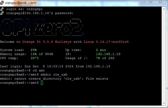

Il est normal que vous n’arriviez pas à créer à nouveau le répertoire puisque vous l’avez déjà créé.
Le message dit :
mkdir: cannot create directory ‹ cle_usb › : File exists
La commande mkdir n’est plus à faire.
il faut juste parvenir à lancer la commande qui monte la cle :
sudo mount /dev/sda1 /home/orangepi/amt/cle_usb (passwd : orangepi)
Cette commande suppose que la cle est identifiée /dev/sda1.
Pour le vérifier : dmesg | grep sda
Que donne cette dernière commande ?

Alain, la commande « mkdir cle_usb » crée un répertoire sur l’orange pi elle ne modifie rien sur la clé usb
Une fois que ce répertoire aura été crée plus besoin de le recréer, donc plus besoin de retaper cette commande. Ce répertoire va servir de « point d’accroche » à la clé usb, en d’autre termes, il permettra de placer la clé dans un point de l’arborescence de l’orange pi pour pouvoir effectuer les opérations sur les fichiers
la commande « sudo mount /dev/sda1 ./cle_usb » monte le périphérique sda1 sur le répertoire cle_usb, et celle ci devient accessible à partir du « point d’accroche »
Cette commande doit être faite après chaque nouvelle insertion de la clé sur l’orange pi
à partir de là, les commande ls, cp… doivent fonctionner comme vous le voulez

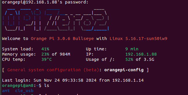

Pour aider un peu je me mets en situation. Modulateur branché et ordinateur allumé et clef USB en main. Pardon ça va être un peu long mais je vais essayer de partir de zéro et d’expliquer au mieux.
  • copier (avec votre ordinateur préféré) dans la clef USB les fichiers mp3 … à la racine de la clef : c’est plus facile. Si possible avec des noms simples (les captures de fichiers sur internet ont souvent des tas de trucs ajoutés dans les noms). Au besoin les renommer.
    Exemple : David guetta feat sia - Titanium.mp3 à renommer en Titanium.mp3 (ce n’est qu’un exemple … avec ce que j’ai sous la main comme musique)
  • se connecter à l’orangepi avec SSH (ou autre) : « ssh orangepi@192.168.1.xx » (xx est l’adresse de votre AM8 attribué par votre BOX internet) et tapez le mot de passe : « orangepi »

Si vous avez déjà créé le répertoire cle_usb avec mkdir passez à l’étape suivante.
sinon tapez : « ls » (ls liste les fichiers et répertoires là où vous êtes. Les répertoires sont en bleu) pour voir où vous êtes.
Il faut vous mettre dans le répertoire orangepi : il contient le répertoire amt et normalement rien d’autre (sauf cle-usb si vous l’avez déjà créé)
  • pour remonter d’un cran tapez : « cd . . » (cd pour change directory, un espace, et deux points)
  • pour ouvrir un répertoire tapez « cd nom du répertoire » (cd, espace, nom du répertoire … attention : majuscules/minuscules à respecter)
  • tapez « ls » entre chaque commande pour voir où vous êtes
donc mettez vous dans le répertoire orangepi qui contient « amt »
tapez « mkdir cle-usb »
retapez « ls » vous devriez voir le répertoire créé : cle_usb

Du pas à pas :
Clé inserée, lancez juste :
dmesg | grep sda
Le symbole | est un pipe c’est la barre verticale.
Puis, faites une copie d’ecran
