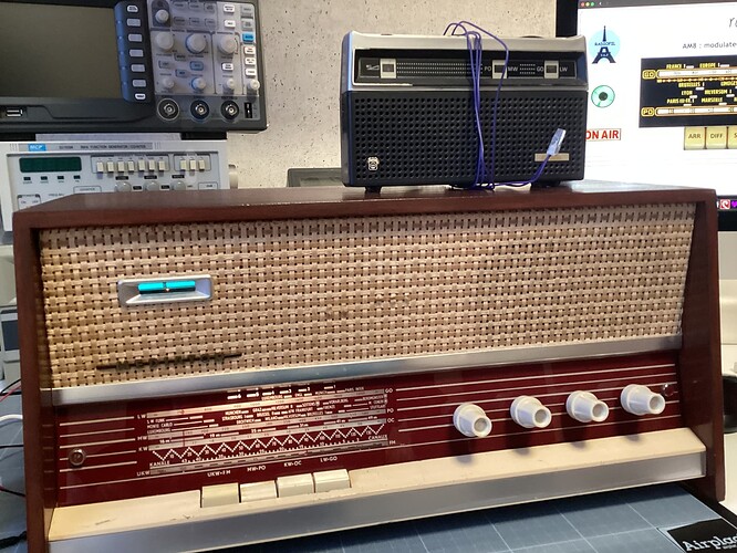

Bonjour.
J’ai assemblé le kit reçu le 22/10 pour essai.
En respectant la documentation d’utilisation, l’assemblage et la mise en service sont aisés.
Le kit a fonctionné du premier coup.
J’ai connecté l’AM8 sur un poste MEDIATOR MD3107-66 (année 1961) et également sur un poste radio à transistor GO-PO RADIOLA RA120 : réception claire et nette !
Ma configuration est la suivante : LiveBox Orange (fibre) au rez de chaussée avec cablage ethernet vers l’atelier au 1er étage + hub ethernet TP-LINK TL-SG1005D dans l’atelier + un MAC.
Prochaine étape : la mise en boitier et exploration d’autres fonctions (lecture fichiers MP3; utilisation source AF sur canal 8).
Voici des photos de l’installation provisoire :
Cordialement.

Bonjour et bravo,
Moi, ce qui me scotche, c’est le plan de travail bien dégagé! ![]()
Bonjour.
Merci; j’essaie de m’y tenir car on est vite débordé par le bazar !
Bonne soirée.
Christophe
Erreur, il ne s’agit pas d’un plan de travail, mais d’un plan de repos ! ![]()

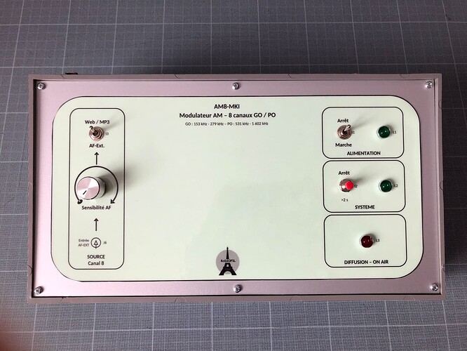

Et voilà, le montage est dans la boite.
Je n’étais pas en terrain inconnu pour l’usinage et la sérigraphie du boitier, car j’avais déjà réalisé le lampemètre proposé par Daniel Werbrouck en mai 2020.
Voilà quelques jours que l’AM8 fonctionne sans problème.
Via l’interface homme-machine, j’ai pu tester la création de listes de stations de radio, et l’ajout de stations dans la liste proposée dans la fonction CONF de l’IHM.
J’ai également utilisé avec succès la source AF avec un lecteur de CD.
Il me reste à maitriser le transfert de fichiers MP3 d’une clé USB vers la carte mémoire du module Orange PI. Après ouverture de l’écran de commande « Orange OPI Zero 2 » (commande « ssh orangepi@am8.local » puis mot de passe, j’ai tenté à plusieurs reprises de monter la clé USB par la commande « sudo mount /dev/sda1 ./cle_usb » puis mot de passe, mais sans succès; la clé n’est pas reconnue (message d’erreur : « mount: ./cle_usb: mount point does not exist. »). J’ai pourtant vérifié la connectique; la bonne continuité du câble adaptateur USB femelle - DuPont…
Je vais poursuivre mes investigations; ce problème ne m’empêche pas d’utiliser l’AM8.
C’est une superbe réalisation; félicitations aux concepteurs du kit et de la documentation.
Cordialement.
Christophe
Bonjour Christophe
Tout d’abord, au nom de l’équipe qui a conçu ce système et son intégration en boitier, un grand merci pour vos compliments.
Nous sommes très heureux que toutes les étapes de votre réalisation ont permis d’aboutir à un résultat fonctionnel qui devrait ravir vos TSF
Et aussi, merci de votre témoignage sur ce forum ; le partage est essentiel dans ce projet, afin que les amateurs moins rompus aux techniques digitales profitent pleinement des expériences de ceux qui maitrisent mieux le sujet.
Comme vous le savez (et comme cela est confirmé dans la notice - page 9 - et par un message publié ici par l’un des responsables de Radiofil), les logiciels du Rabsberry Pico et de l’Orange Pi Zero sont libres de droits et peuvent être obtenus par les adhérents, sur simple demande auprès de Radiofil : contact@radiofil.org.
Cela pourrait sans doute vous aider à identifier le soucis que vous rencontrez avec le téléchargement de fichiers MP3 via une clé USB.
Par ailleurs, vous disposeriez d’une sauvegarde en cas de « plantage » du système.
Cela m’est arrivé pendant la phase des tests du système et j’étais bien content de disposer d’une sauvegarde dans un coin du disque dur de mon PC !
En tout cas, à nous de vous retourner nos félicitations pour avoir réaliser aussi proprement ce montage ! (à l’occasion une photo de l’intérieur du boîtier aiderait la communauté à se rendre compte du câblage).
