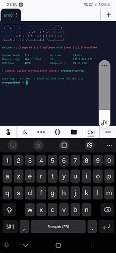

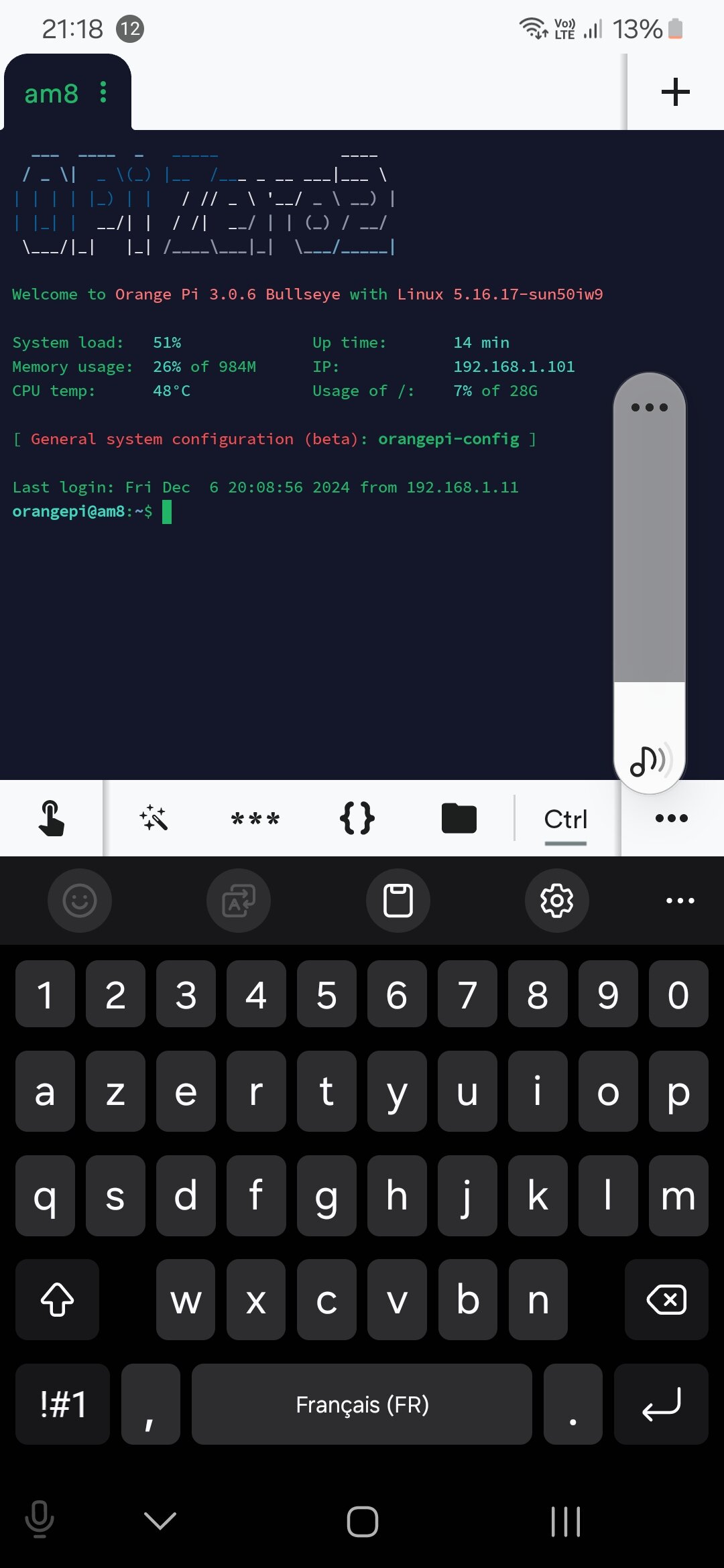

Pour ceux qui n’ont pas ssh sur leur version windows il y a bien putti comme evoqué par ber mais vous pouvez aussi vous connecter via un telephone portable.
Sur android ou autre, le soft « termius » fonctionne assez bien. Vous pouvez ensuite monter votre clé depuis ce terminal. Copie d’ecran realisée à l’instant :
