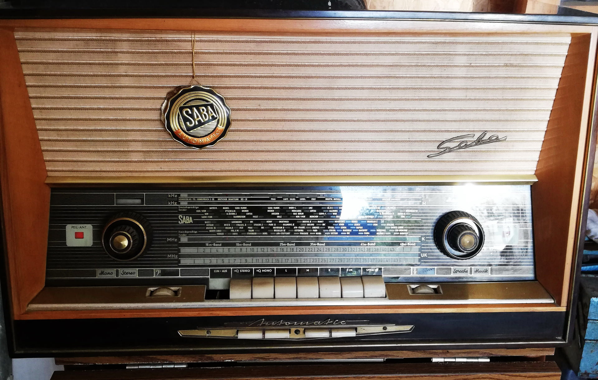

Un " nouveau " Saba , livré presque à domicile - au rond point à 1500 m de chez moi - par le vendeur venant de la seine maritime pour affaires à Val de Reuil … , .
Meersburg automatic 100… encore dans la voiture …
il a perdu une dent et le TA aurait " fumé " à la mise sous tension … donc un ticket de loterie sur ce point … le selecteur de tension a pourtant bien l’ air sur 220 …
S’ il faut remplacer le TA il va falloir aller fouiner sur ebay.de … :thinking:
Peut-être l’oxymétal redressement Ht en court-circuit ? Très courant sur ces vieux redresseurs…
bonjour jean marc
Oui , je vais vérifier ce point … j’ avais déjà eu cette panne sur d’ autres postes allemands
D’ ailleurs peut être est ce lui ( BC250C125 ) qui a " fumé " et pas le TA ! ce serait bien si c’ était juste ça ! :wink:
Je suis de tout cœur avec toi, mais ce genre de redresseur à tendance à se mettre en CC ce qui provoque le bouillonnement du TA puis sa combustion… :anguished:
les redresseurs Siemens ne tiennent pas la durée, les AEG restent pour la plupart très fiables.
Saba n’a monté que des Siemens :frowning:
De toute façon, c’est mieux un pont de diodes silicium 1000V avec des résistances série pour retrouver la résistance série importante de ces oxymétal… Question de sécurité pour le poste, et l’utilisateur (incendie)
