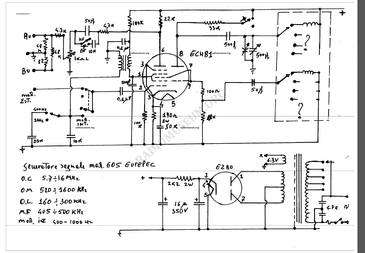

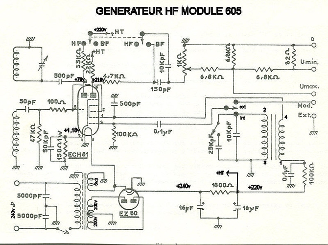

Ci joint le schéma si quelqu’un a une piste de réflexion pour améliorer son fonctionnement j’en serais reconnaissant . Merci à tous.

Tout d'abord la BF :
- les fréquences nominales sont 1000 Hz et 400 Hz (et non 440 !)
Vous êtes dans les clous, 938 soit 62 Hz d'écart -6,2%, et 442 Hz soit 42 Hz soit +10%
On ne peut pas espérer plus de précision avec des composants à 10% de tolérance !
Vous pouvez améliore la précision en jouant sur les 2 condensateurs de 10nF (10KPF) et 25nF (25KPF), par exemple augmenter le 25nF de 10% en soudant un condo de 2,2nF à ses bornes en //.
Pour la HF :
Les formes d'onde non sinusoïdales sont normales, ainsi que lez varaiations d'amplitude d'une fréquence à l'autre, le montage étant très basique (oscillateur HF à une seule triode.)

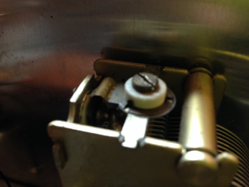

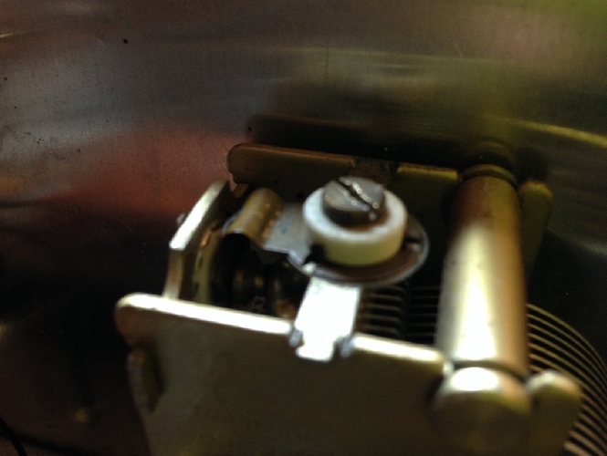

Pour améliorer l'alignement côté haut de chaque gamme, vous pourriez gagner un peu en agissant sur le trimmer qui doit se trouver sur le CV, il n'y a qu'un seul réglage pour toutes les gammes !.
Côté fréquences basses, on agit sur le noyau de la bobine pour chaque gamme.
Reportez vous à la notice si elle existe...

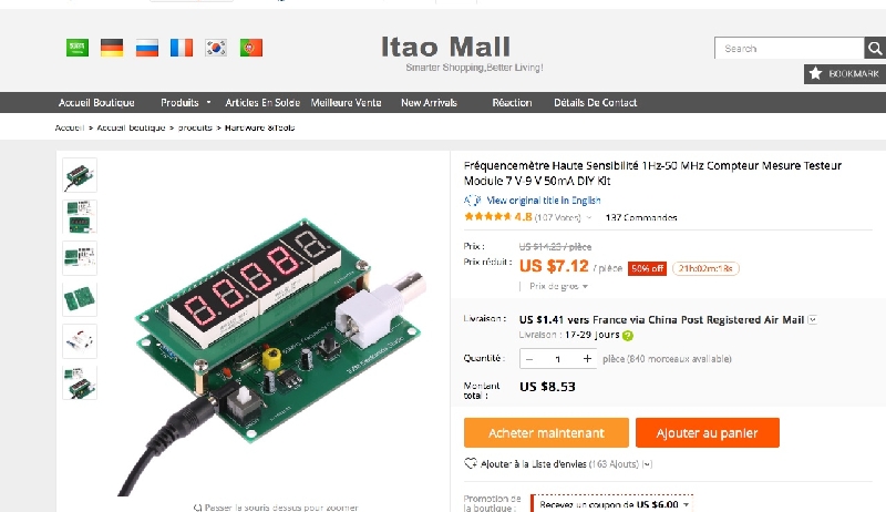

Il me faut préciser que ce générateur ne possède  aucun réglage d'étalonnage sauf la ferrite des bobines HF et je n'ai aucune notice  .Il ne me semble pas que l'imposant CV possède non plus de trimmer mais je vais regarder de plus près .C'est vrai que les fréquences BF "constructeur" sont bien du 1 000 et 400 Hz .Mais  je souhaitais avoir  du 440 Hz et j'ai dû déjà ajouter problablement un condo en //  (je n'ai pas de guitare mais des harmonicas chromatiques  en  C et  en L D ) .Cependant  j'ai du mal à définir la formule de la fréquence théorique  BF du schéma pour être plus précis ou pour pouvoir la modifier complétement . Pour dépanner çà suffit effectivement mais ce qui est gênant c'est que les repères du cadran ne correspondent pas vraiment à la fréquence de l appareil et que le décalage ne soit pas linéaire non plus .D'où l'usage complémentaire de mon petit fréquencemètre à affichage digitale . J'ai pu faire ces mesures dans la gamme OC notamment grâce à ce fréquencemètre 50 Mhz (chinois et compact ! )acquis en kit et tout à fait bluffant pour le prix  . J'attends aussi le testeur de composant avec un certain  intérêt ...Siffle
Bonjour Philippe50, tu pourrais nous donner les références de ce fréquencemètre? Ca devrait intéresser du monde sur le forum.
Merci
Il y en a plein en kit sur eBay, à moins de 10 euros port compris, comme celui-ci à 7,88 euros :
http://www.ebay.fr/itm/1Hz-50MHz-Five-LED-Display-Frequency-Counter-With-Frequency-Oscillator-Kit-/162083429614?hash=item25bcecdcee:g:-YYAAOSwMHdXRscn
Il y a aussi des fréquencemètres plus élaborés à 8 chiffres qui dépassent 1GHz pour moins de 12 euros tout montés port compris...
tout à fait .mais avec le port l’investissement s’élève à 10,88 € (!) Celui ci est plus "abordable "pour 8,26 € port compris Sourire
Incroyable! Jusqu'où ira t-on avec le matériel chinois? En plus, c'est précis, léger et peu encombrant!
Merci pour ces liens.

Merci particulièrement à Mr Pierrot du 82 qui avait vu juste pour le trimmer.J’avais pris sa grosse vis rustique pour un simple entretoise du CV !
.Pour la HF après plusieurs essais ,j’ai opté pour indexer en priorité la gamme PO à la gradation du centre du cadran (900 kHz ) et fignoler ensuite les autres gammes uniquement sur les noyaux des bobines .Voilà les résultats obtenus :

En revanche pour la BF étonnamment,en ajustant la valeur du condo à 24 nF ,je trouve toujours moins de 1 khz (932 Hz )et plus de 400 hz (432 Hz ).D’après le schéma ,j’ai le sentiment que l’on a affaire ici à un oscillateur LC avec l’ enroulemet entre les points 2 -3 du transfo et des condos en // soit en valeur 10 ou 35 nF.Auquel cas si la fréquence théorique se calcule bien par 0,16 / rac carré LC on pourrait en mesurant L adapter la valeur des C à la fréquence souhaitée peut être .
Bonsoir
en ce qui concerne la BF , la fréquence est trop basse dans la position 1000 Hz , il faut donc diminuer la valeur du condensateur de 10nF  ( c'est ce condensateur et seulement celui la qui détermine la fréquence de 1000 Hz ) quant au 440 Hz , la valeur mesurée étant trop haute , il faut augmenter la valeur du condensateur supplémentaire
pour les gammes HF , vous avez trouvé le condensateur ajustable , mais n'y aurait - il pas de noyau de réglage sur les bobines d'accord ?
