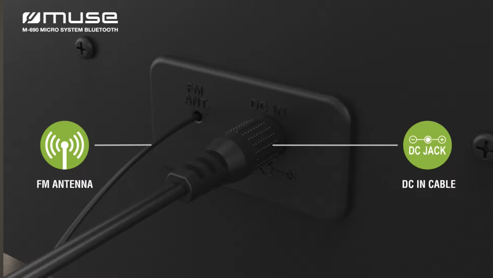

Sur le modèle M-690 c’est différent.

La Muse M-690 ne fait pas le DAB, il n’y a qu’une entrée antenne filaire. Le M-695 DBTW doit peut-être avoir une entrée FM et l’autre DAB, donc il faut tester les deux.

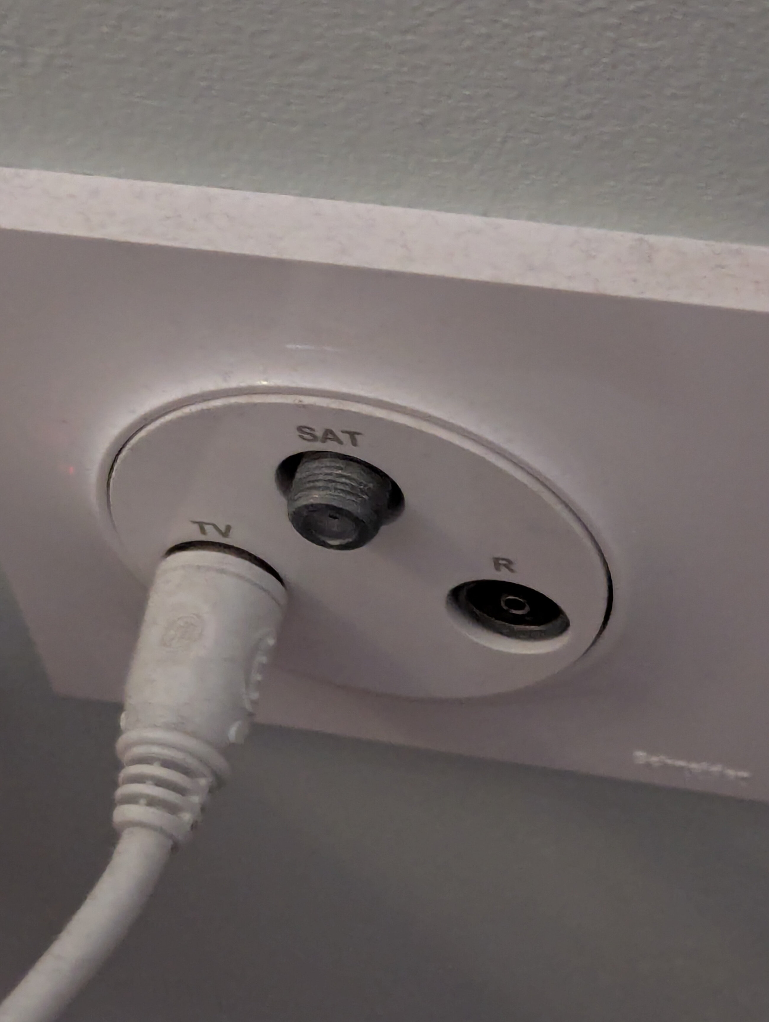

juste pour apporter mon grain de sel, vérifier qu’il y a effectivement un coax d’antenne qui est raccordé à la prise murale. Je ne compte plus le nombre d’appartements dans lesquels il y a une belle prise mais que du vide derrière…
Là il y a au moins la télé en UHF (TNT) puisqu’un câble est raccordé sur la prise TV !
la télé, oui, mais quid des 2 prises « SAT » et « R » ?
A la construction, la tnt n’était pas branchée dans la prise, ils avaient dû venir finir le branchement qu’il manquait.

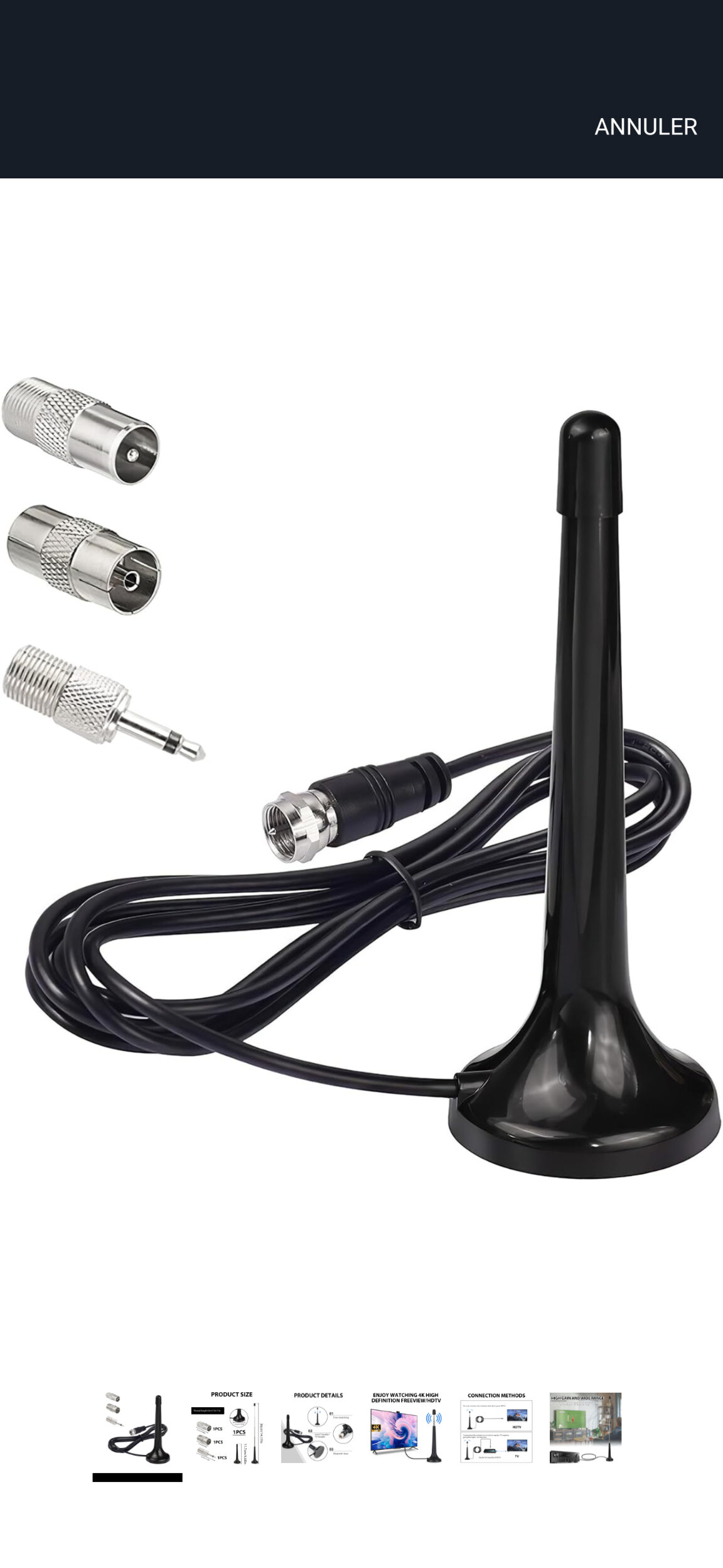

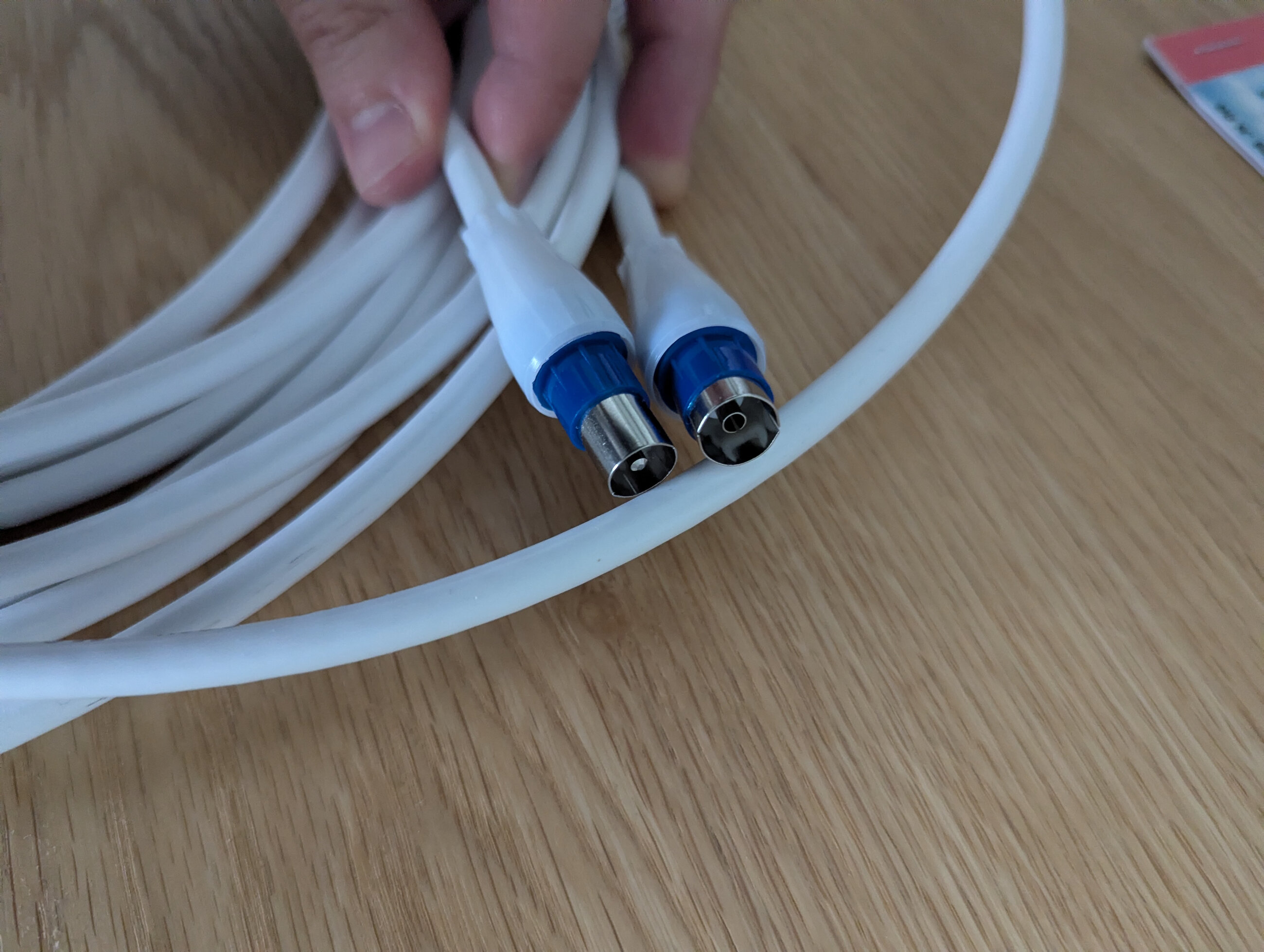

J’ai essayé de mettre mon bout de fil cuivre sur une rallonge de ce type, sans succès.
J’ai essayé autant sur la prise tnt (qui fonctionne) et sur la prise radio.
Je maîtrise pas assez les branchements, c’est peut être la cause. En attendant je mettrai mon scotch de peinture…

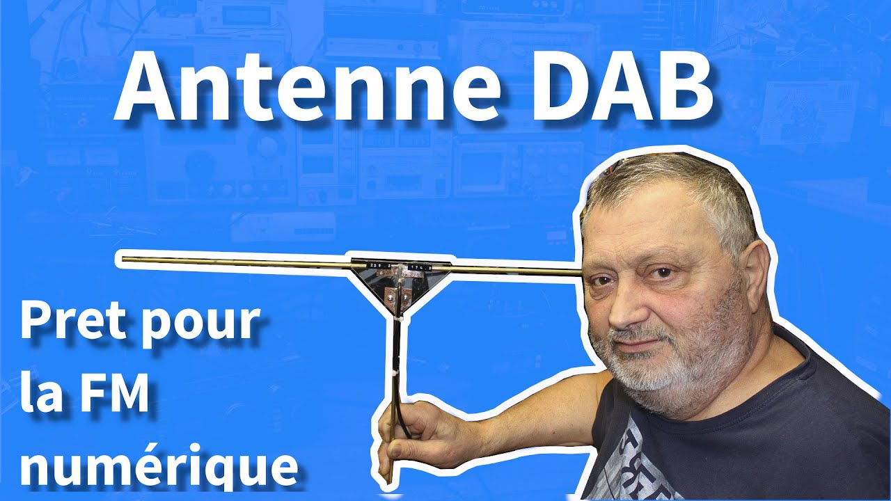

Bonsoir , en voici une fait maison
eric

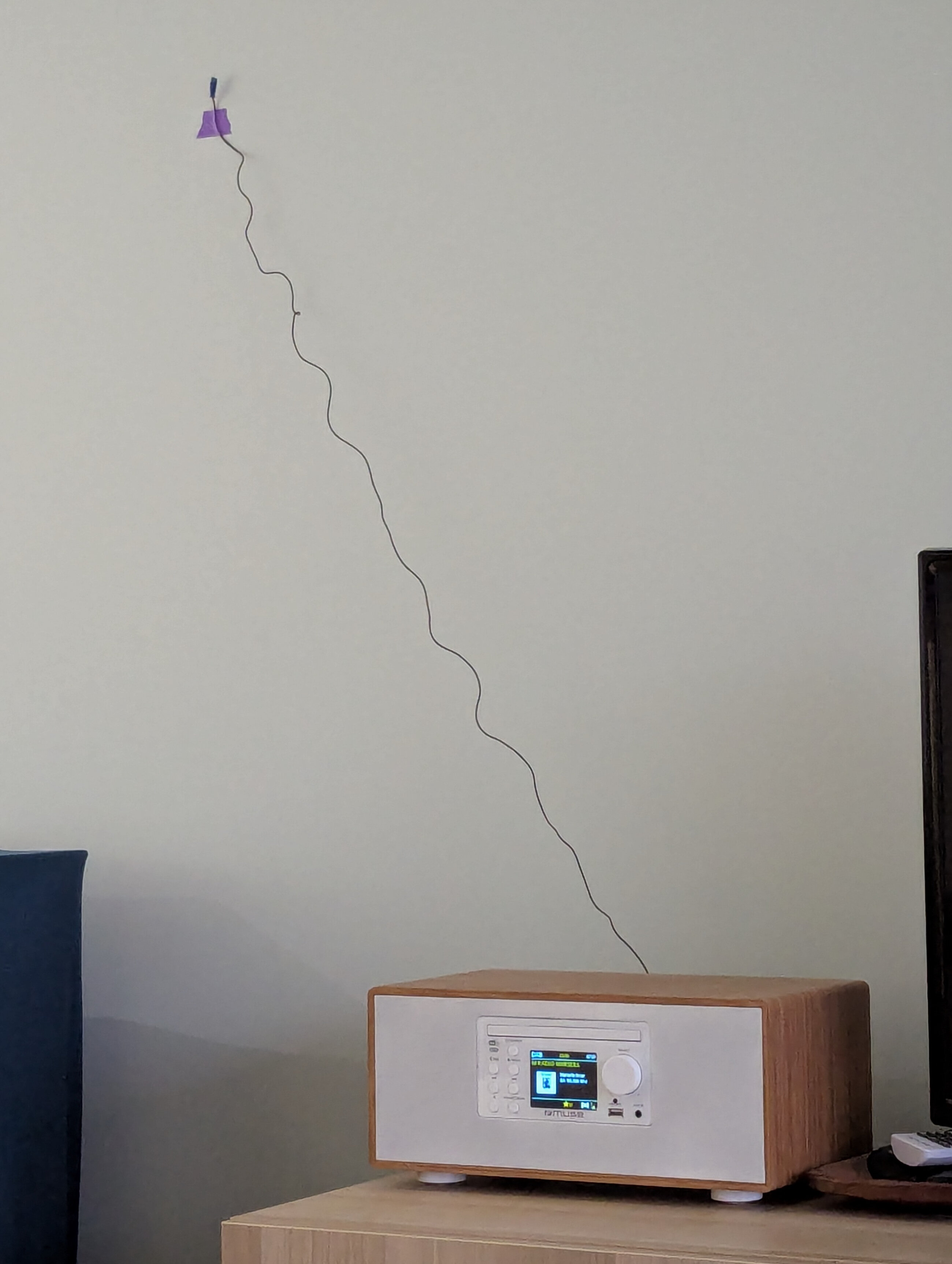

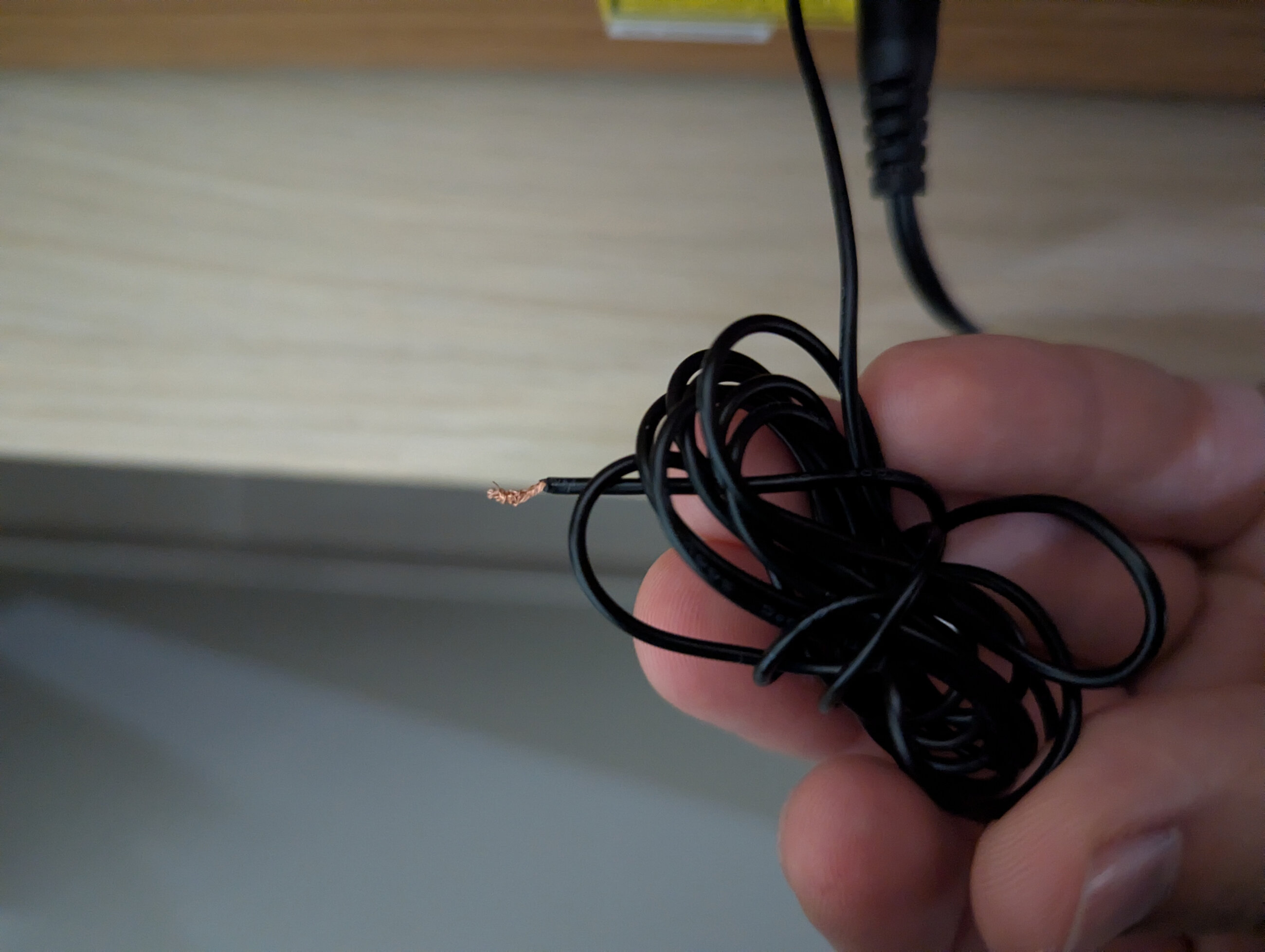

Mon problème principal, c’est que je n’ai aucune entrée sur l’appareil.
Je dois faire en sorte que le fil qui est soudé/collé à l’intérieur et se déroule à l’extérieur puisse mieux réceptionner le signal.
Pour l’instant, j’ai mis un scotch sur le mur, ça fonctionne à peu près.
L’idéal, ce serait de rallonger ce fil pour :

pourvoir comment c’est raccordé à l’ intérieur , il suffit de déviser la platine noire et de regarder ! il n’ y a que 2 vis à défaire
J’ai dévissé, ça vient à peine, à l’intérieur tout est collé/soudé. En conséquence, je ne peux pas trop « tirer ». C’est plus un cache qu’autre chose. Je pensais qu’on pouvait déclipser la fiche antenne, mais non.

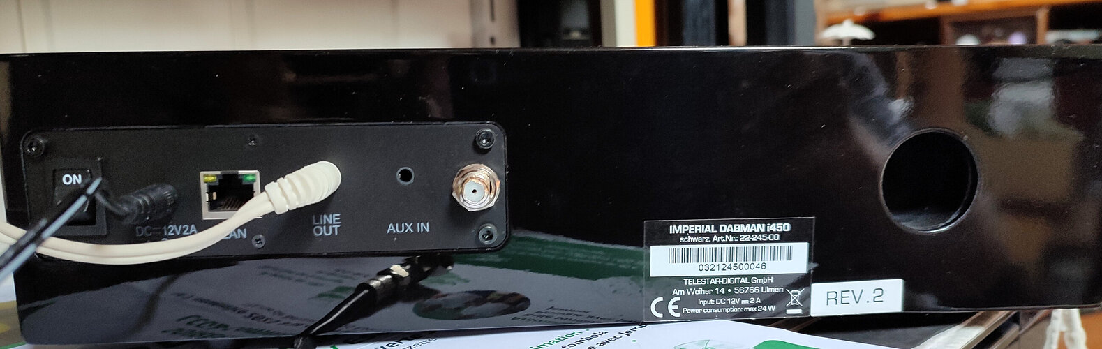

La morale de cette histoire, c’est qu’il faut toujours acheter un poste muni d’une véritable prise d’antenne, soit type F ou SMA …) Ces postes bon marché fournis avec un simple bout de fil ne peuvent fonctionner qu’à proximité immédiate d’un émetteur, ce qui est rarement le cas …
voici le mien, prise F et appareil livré avec une antenne téléscopique

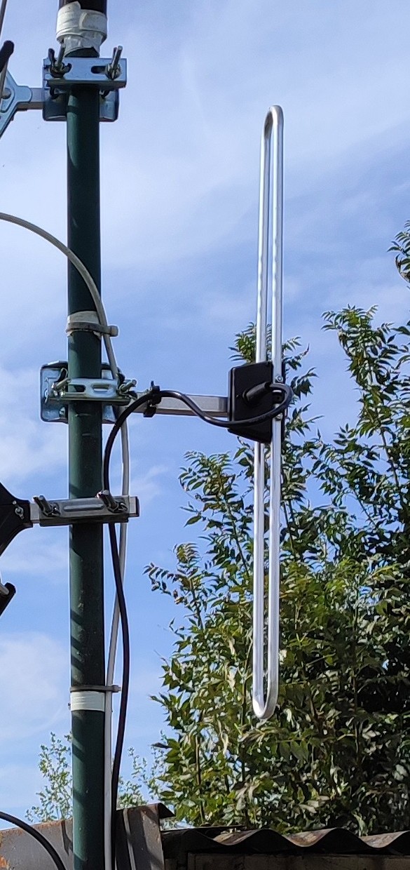

Antenne DAB+
