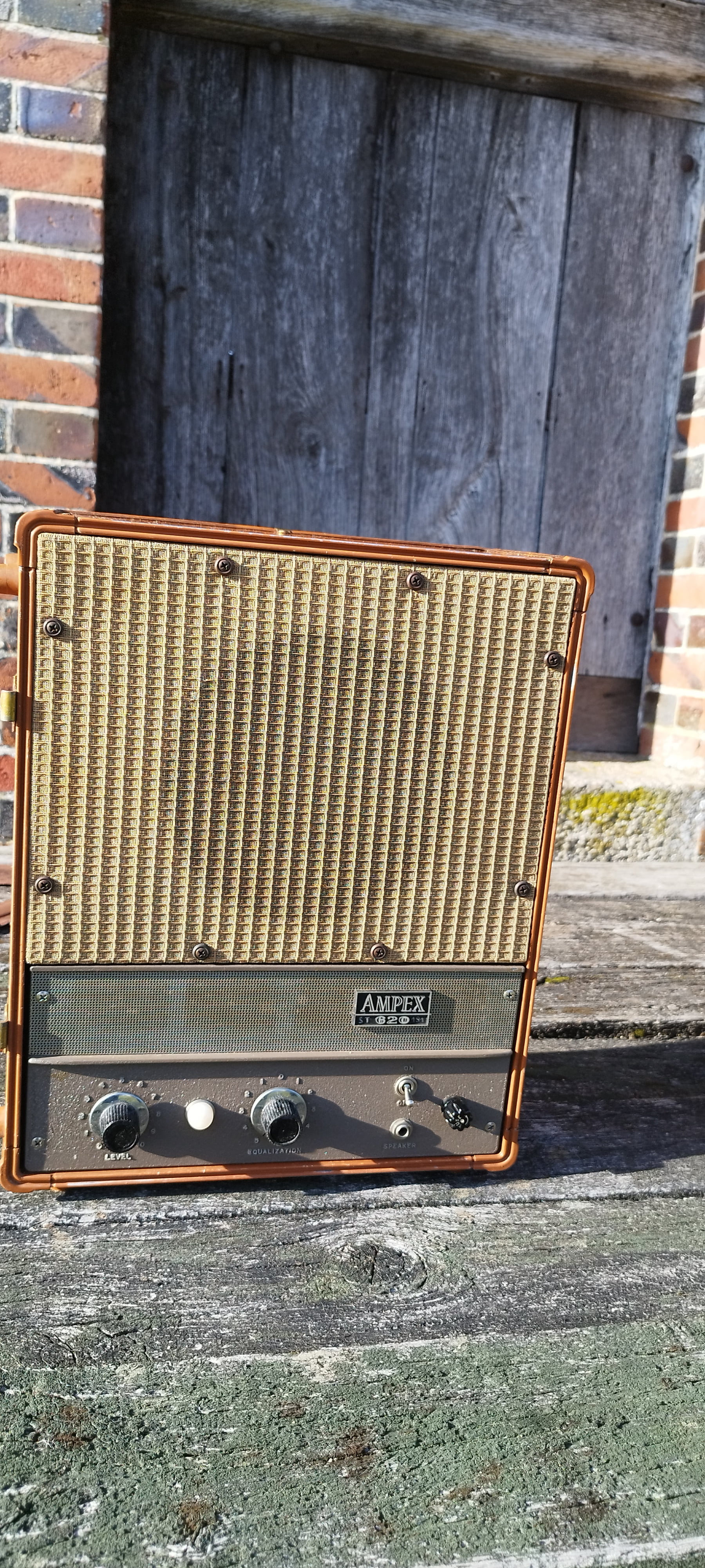

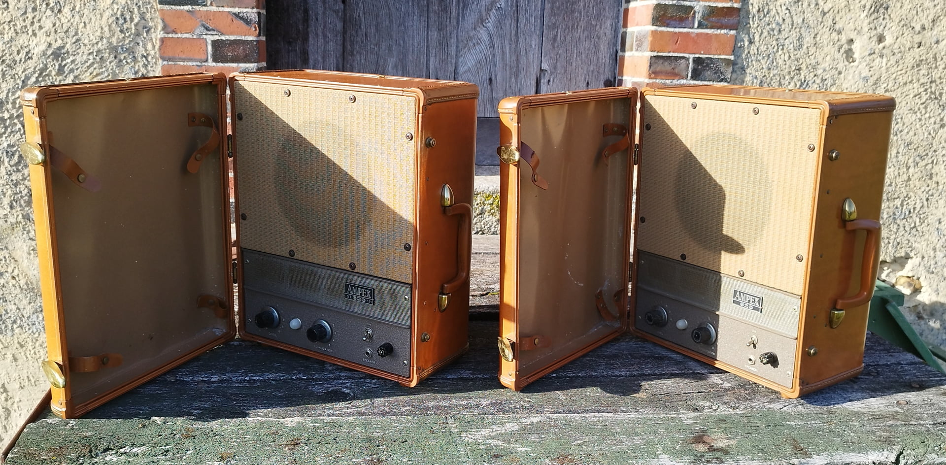

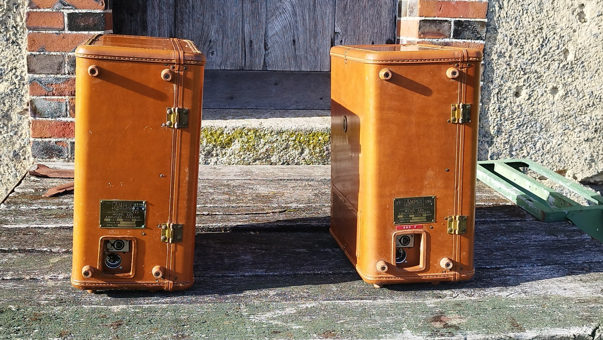

Un petit voyage agréable ce matin, loin des axes principaux, à travers les routes départementales. Tout ça pour aller chercher à une centaine de kilomètres ces deux valises élégantes façon cuir datant du milieu des années 50. Dans chacune logé, 1 amplificateur à tubes identique et 1 haut-parleur. On appelle cette configuration un : combo.
Matériel plutôt rare en France, c’est américain et donc en 110 volts. Souvent associés avec les magnétophones de la même marque. Non testé encore, mais en très bel état esthétique :slightly_smiling_face:

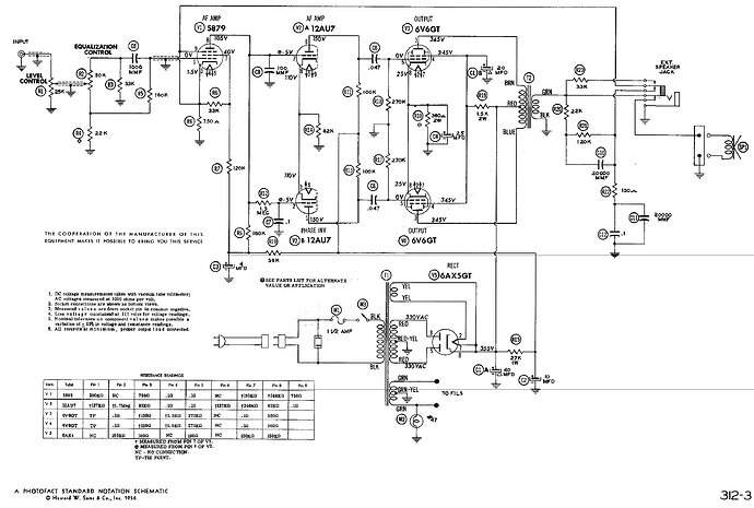

Le schéma de chez RM :
Merci @jackoe :slightly_smiling_face:

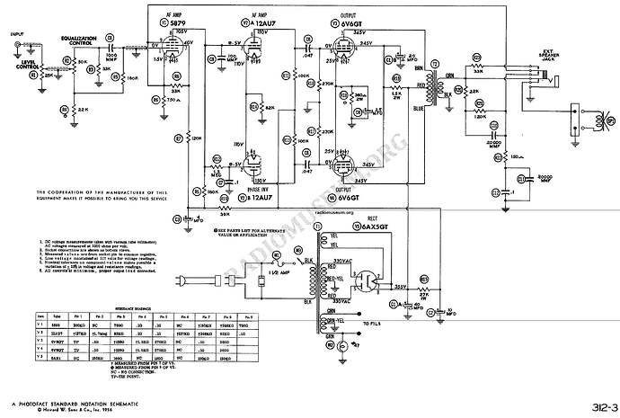

Il y a d’autres docs chez RM…
https://www.radiomuseum.org/r/ampex_portable_amplifier_speak.html
Tu pourras les faire fonctionner en série sur le 230V après restauration !

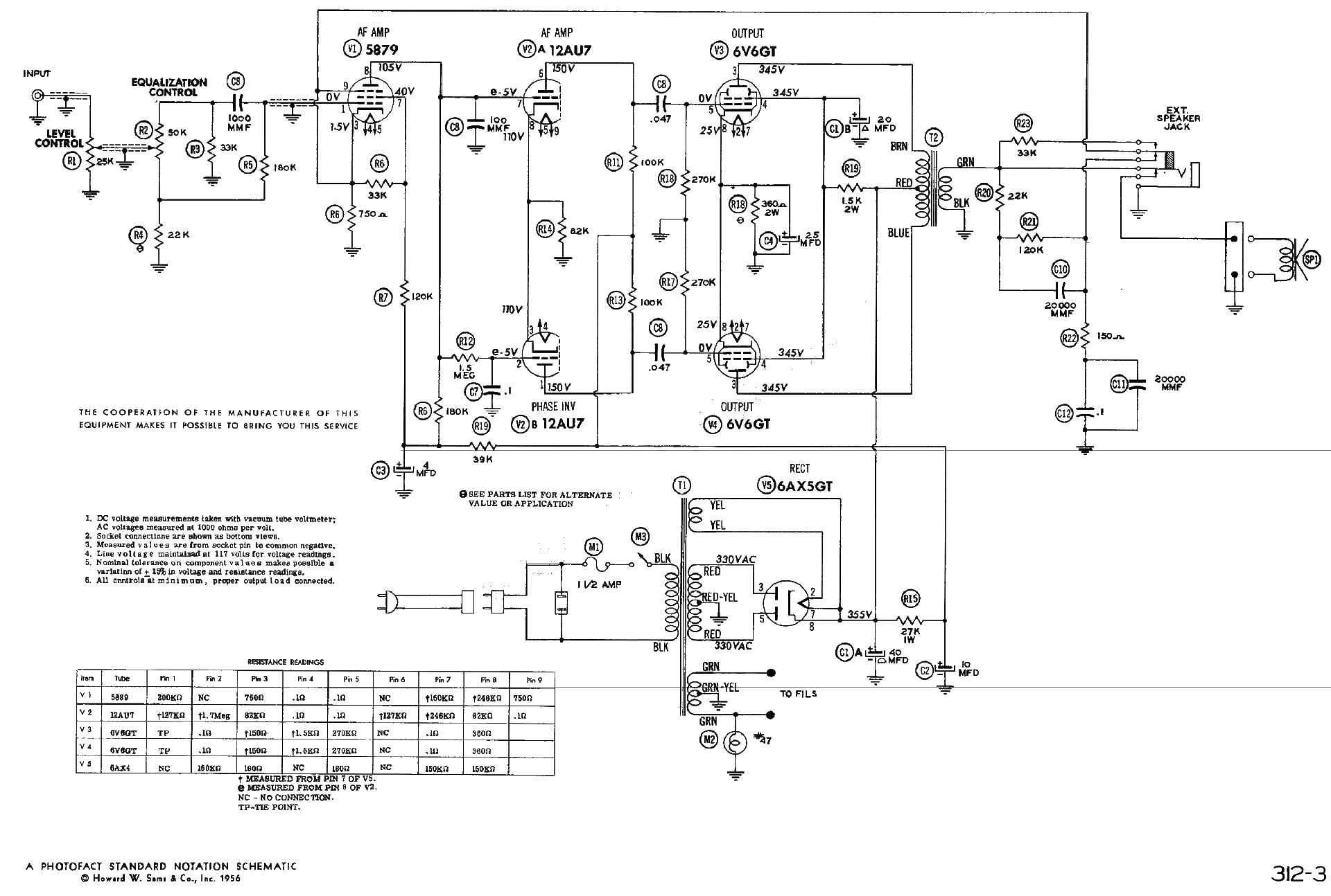

:bonjour: le schéma « nettoyé » de son filigrane :wink:
son filigrane
cela ne change rien à l’affaire, mais…
Si je mets à relever toutes les fautes que tu fais toi aussi, crois moi, on n’a pas fini :smile:
post rectifié :wink:

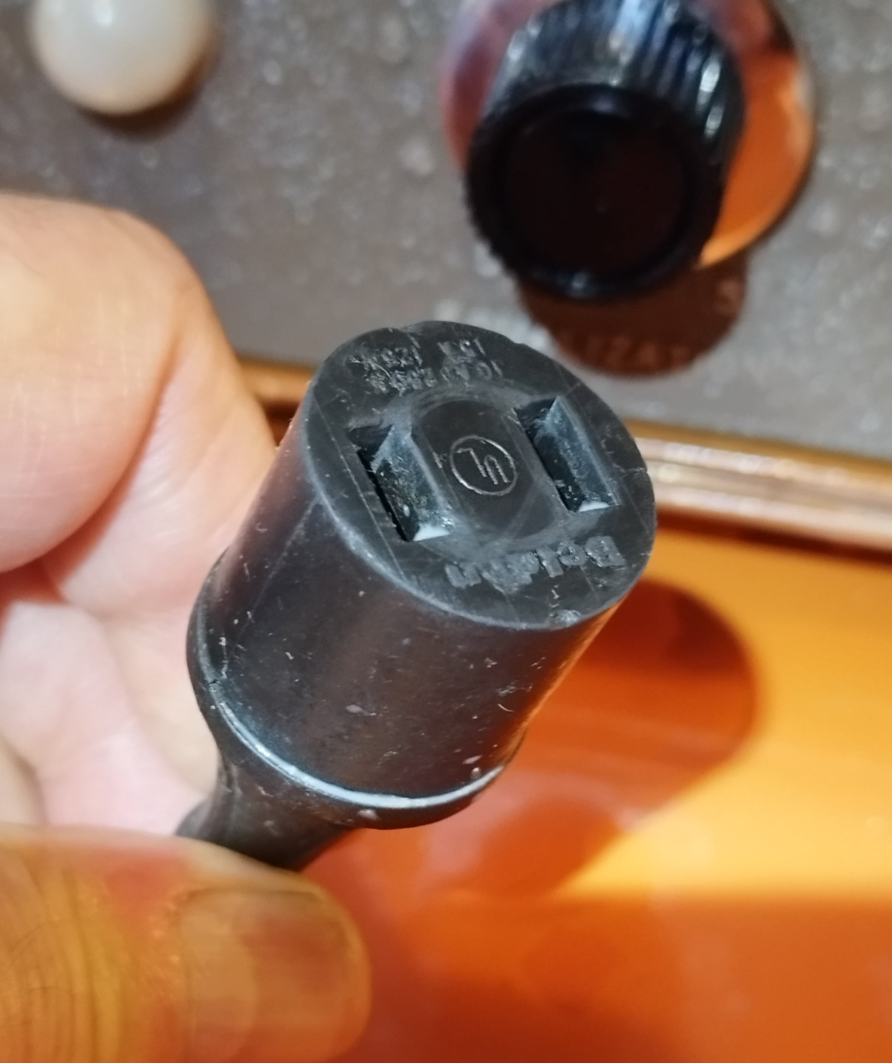

Ou trouver ce type de connecteur secteur américain ? Merci

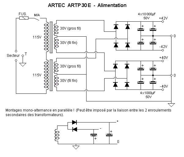

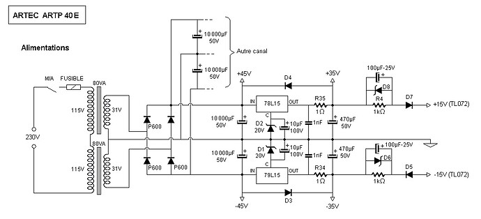

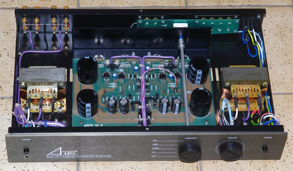

Pour les 2 transfos 110V en série, j’ai déjà vu ça sur des amplis de la marque « Artec ». Peut-être plus facile à caser dans un boitier plat.
Schémas relevés sur 2 modèles différents :
Bonjour. Les 2 primaires 110v en serie ca marche si tu relie les secondaires en //. Sinon ce n est pas equilibré…
Il y a également le probleme du 60 hz : en 50 hz ces transfos risquent d arriver à la saturation magnetique…
