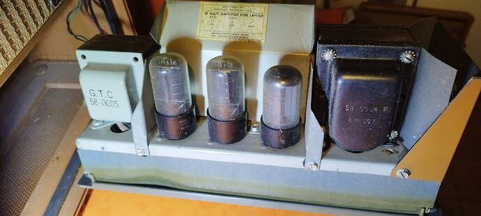

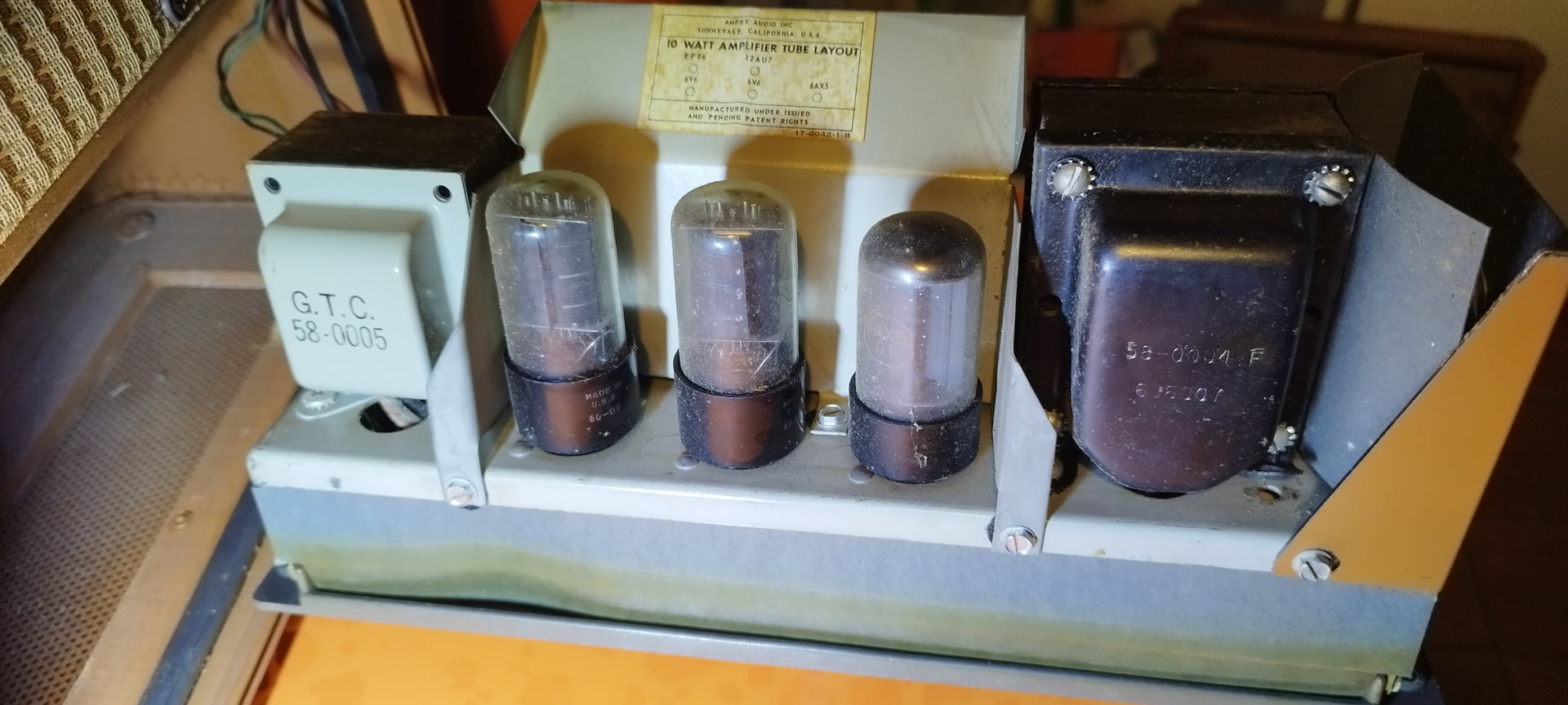

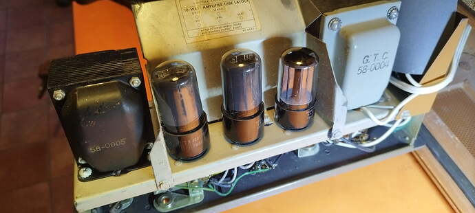

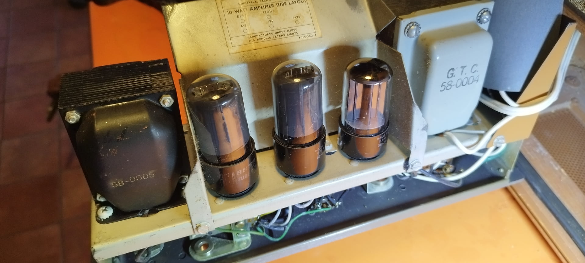

Les 2 amplis sortis :
Dans chacun des références identiques,
Mais couleurs différentes ?
Celui qui finit par F semble plus gros que les 3 autres
Photo du haut des fils blancs non d’origine qui ne sont pas sur la photo du bas ! bizard !!
Un châssis est ouvert l’autre non !
Il manque des tiges filetées de serrage capot/tôles sur le transfo de sortie du bas ! bizard !
Visiblement il y a eu des transfos d’alim et de sortie gris et noir chez Ampex !
Une patte de fixation du transfo d’alim du bas à été sciée, à confirmer !
Allé xib faut que ça tourne !!!

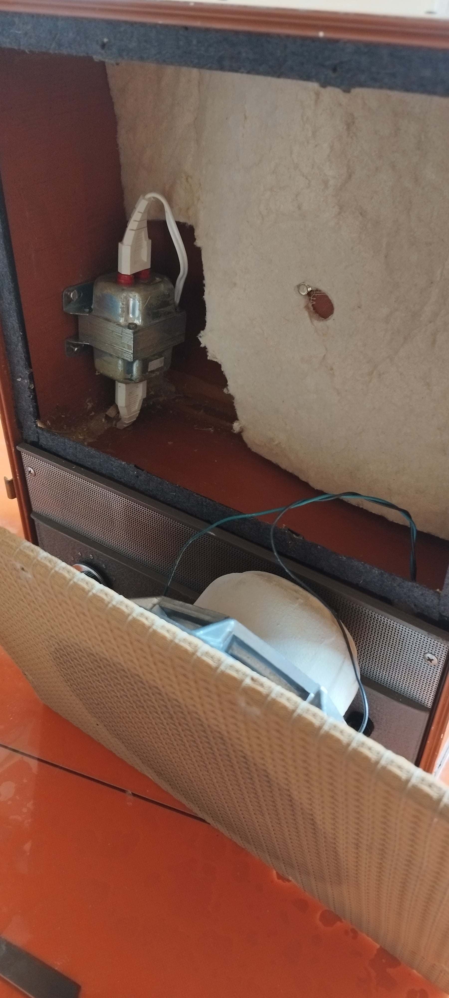

J’ai l’explication pour la tension 220 volts. Les transformateurs ont été mis à l’intérieur du coffret à côté du haut parleur. Mystère résolu :slightly_smiling_face: !
Avant de faire une mise sous tension, toujours bien regarder l’appareil sur toute les faces,
Ne rien supposer, mais toujours vérifier.
Donc un transfo dans chaque caisse on est bien d’accord ?
Je répète, les capas de filtrage…, s’ils elles sont sèches et mortes les redresseuses vont dégager vite fait bien fait et peut être pas que …!
@Ondescourtes je n’ai ouvert qu’un coffret, donc je vérifierai l’autre, mais sur celui que je n’ai pas ouvert il y a l’étiquette 220 volts. Donc je suppose qu’il y a aussi un transfo vissé :slightly_smiling_face:
