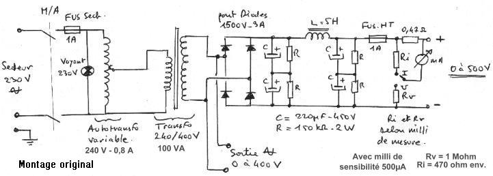

Monsieur Jardine (hommage lui soit rendu) proposait il y a quelques mois d’utiliser un variac selon le schéma ci après pour confectionner une alimentation haute tension variable.

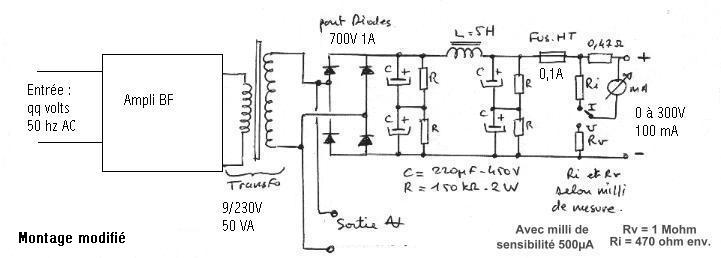

Je propose à celui qui ne dispose pas de variac mais qui dispose d’un ancien ampli BF à recycler et capable de délivrer 50W sur une charge de 4 ohms de remplacer le variac et le transfo 240/400V par l’ampli basse fréquence en question et un transfo 9/220V 50VA.
On injecte sur le potentiomètre de volume de l’ampli une tension
sinusoidaleà 50 Hz de quelques volts voire moins issue d’un générateur ou prélevée dans l’ampli lui même.
La tension de sortie de l’alimentation est réglée par le potentiomètre de volume de l’ampli BF.
Que vous en semble ?
Je n’ai pas essayé… [Pierre Vaillant]
