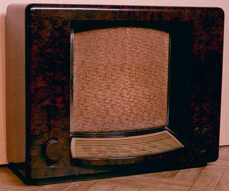

Je viens de faire l’acquisition d’un Philips tous courants type V6LU.
Je suis les discussions sur le forum et j’ai bien compris qu’il ne faut
surtout pas le mettre sous tension.
Je joint une photo du type V5 trouvée sur internet. Le miens lui ressemble
mais la bakélite est concolore brune foncée/noire, les boutons sont
de couleur crème, et le cadran foncé.
Je désirerais au moins nettoyer l’extérieur. Le tissus qui protège
le HP est très sale. Je ne sais pas comment le nettoyer. Peut être
devrais-je démonter cette partie? Peut être qqun sait comment le
démonter.
Je n’arrive pas à démonter le bouton de droite (accord). Il y a sur
ce bouton une ébauche de trou qui ne semble pas comporter de vis.
Le bouton gauche (volume) est quasi identique mais lui comporte une
vis que j’ai pu démonter sans problème. Est-il possible que le bouton
de droite se démonte d’une façon différente de celui de gauche?
Merci pour tous les conseils que vous pourrez me prodiguer concernant
ce poste. [Philippe]

J’ai un V4A de construction semblable avec les boutons couleur crême;ils sont tout deux fixés par vis et le vôtre est manifestement grippé par la rouille.Essayez de mettre un peu de décaltout dans le trou de la vis et laissez agir un jour ou deux pour voir,c’est difficile mais vous n’avez pas vraiment le choix…pour ce qui est de la toile,elle est solidaire d’un cadre métallique léger normalement boulonné dans la bakélite…à démonter et selon l’état du tissu,tentez si possible de le lessiver…
bien à vous,
André [andré massart]

attention !!!
certains tissus de HP rétrécissent énormément au lavage !!
ça m’est déjà arrivé, alors gaffe !
il vaut mieux essayer le nettoyage à sec à l’aide d’une bombe, puis de brosser ou d’aspirer.
bonne chance [pierre]

Il ne me semble pas y avoir de vis sur le bouton d’accord. Le fond du trou
est de couleur crème comme le bouton. Une tige métallique est solidaire
de ce bouton. Je n’ai donc pas de solution pour l’instant pour démonter
ce bouton. Peut-être faut-il voir à l’intérieur, et désolidariser la tige du bloc
CV. Je peux aussi nettoyer en bouton en place même si ce n’est pas très
pratique.
J’ai réussi à enlever la toile en ayant sacrifié un scellement au goudron qui
fixait une self à la bakélite. C’était le seul moyen d’atteindre la dernière vis retenant cette toile.
Elle est en effet tendue sur un cadre métallique léger mais celui-ci est en partie rouillé ce qui a créé des tâches de rouille sur la toile.
J’ai un détachant anti-rouille à base de bifluorure d’ammonium.
C’est un produit efficace mais je crains voir revenir ces tâches de rouille dans l’avenir.
Y a t-il une solution contre celà ?
Merci. [Philippe]
