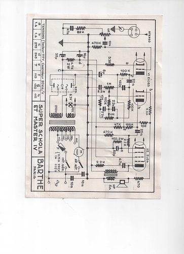

Ce petit ampli me rappelle beaucoup l’AUREXX Crystal, a base de ces mêmes tubes et dont le schéma est quasiment identique.
J’en ai eu un en prêt que j’ai gardé pendant quelques mois et je l’ai trouvé excellent, bien qu’un peu court dans le grave.
Il est assez prisé des audiophiles qui fonctionnent en bi-amplification, sur du haut rendement.
Si tu es intéressé, j’ai le schéma original.

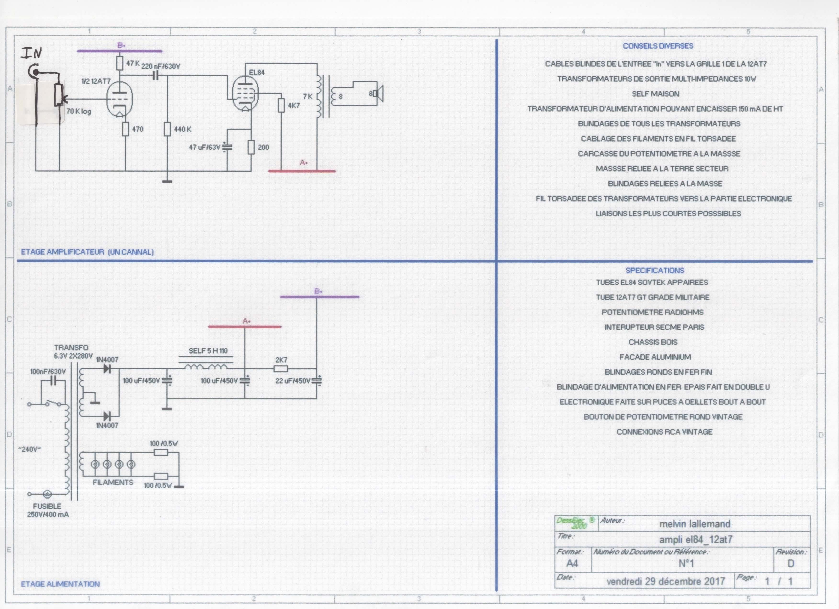

Bonsoir
ce “petit” ampli est simplement une mauvaise copie de ce que l’on trouve dans pratiquement tous les récepteurs de radio et les électrophones de mauvaise qualité “arrangé” à la sauce idiophile sans aucune connaissance des circuits : même le potentiomètre de volume est monté à l’envers , il y a quand même des limites
Ah oui ! en effet, le potar est “monté à l’envers” et met la source en cour-jus quand on baisse le VC à zéro (j’avais pas remarqué cette erreur !)
quand au montage faisant suite, c’est effectivement la même chose que dans un vulgaire électrophone valise des années 1960 …Un chouia amélioré !
@ON5WF : je m’en occupe des que j’ai le temps. :grin:
@coyote : j’ai un caractère très affirmé…je ne les fais pas car j’ai eu déjà l’occasion de les essayer et que certaines choses n’allait pas ou je correspondait pas a mes attentes. :face_with_raised_eyebrow:
@guilhem : je veut bien ce schéma, pour une étude :wink:
@F6CER et @slouptoouut : effectivement, une erreur s’est glissé dans mon schéma…le curseur central du potar est bien montée sur la grille 1 de la 12AT7 et non pas vers entrée, je viens de regarder…désolée pour cette erreur. Je corrige cela tout de suite. Mes plus plates exuses :zipper_mouth_face:
On peut trouver ce schéma ici :
http://hificonseils.space-forums.com/supprimer-le-potentiometre-de-volume-sur-un-aurexx-crystal-1-t10.html
Une différence importante réside dans la contre-réaction qui n’existe pas dans votre schéma, et sans laquelle, à mon avis, la stabilité d’un ampli ne peut être assurée.
Cdt,
Gérard
:bonjour:
"Une différence importante réside dans la contre-réaction qui n’existe pas dans votre schéma, et sans laquelle, à mon avis, la stabilité d’un ampli ne peut être assurée."
Euuuh! C’est le contraire. La contre réaction consiste à renvoyer à l’entrée de l’ampli une fraction du signal de sortie, en opposition de phase avec le signal d’entrée. Si, à une fréquence donnée, le déphasage n’est pas de 180°, mais proche de 0° (ou 360°), le système peut avoir tendance à osciller, et ce d’autant plus que le gain de la boucle ouverte est proche de 1. Si le gain est > ou = à 1, on a alors un oscillateur.
D’une manière générale, la contre réaction a pour but d’améliorer l’ampli: entre autres, augmentation de la bande passante, diminution des distorsions … Au détriment du gain qui diminue!
ON5WF
PS: la boucle ouverte, c’est tout ce qui est compris entre l’entrée de l’ampli et la sortie du réseau de contre réaction (supposée déconnectée de l’entrée)!
Il y a bien des façons d’avoir un peu de contre-réaction, celle du schéma de Guillem qui englobe le transfo de sortie…
Une des plus simples : ne pas découpler la résistance de cathode de la finale EL84.
Une autre encore : une simple résistance de 1MO entre les 2 anodes, celle de la inale et celle de la préampli.
L’avantage de la CR : diminution de la distorsion et élargissement de la bande passante.
En audio, on cherche le minimum de distorsion il me semble, et on a généralement besoin d’un gain supérieur à 1
Cet ampli doit fournir environ 3,5W sous 8 Ohms soit 5,3V RMS
Avec un signal d’entrée de 0,5V le gain doit être voisin de 10-11

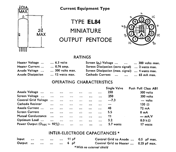

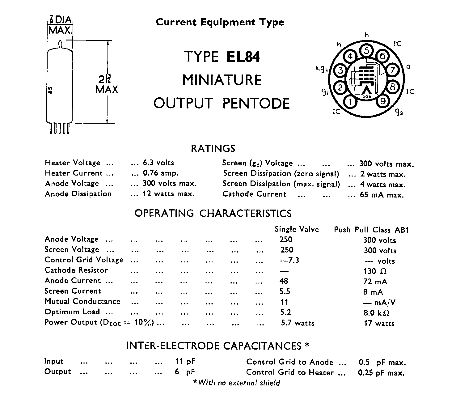

A l’écoute, ce petit ampli très facile à faire est vraiment excellent, il faut tout de même un transfo de sortie de qualité et conçu pour accepter du courant continu, c’est à dire avec un entrefer.
En outre, l’EL84 est quasiment au taquet avec un courant d’anode permanent de 48mA, sa durée de vie s’en trouve assez réduite.
Gérard
bonjour ,
autres info concernant la EL 84
à fait l’objet également de la pentode bf de pw de mon 1er ampli

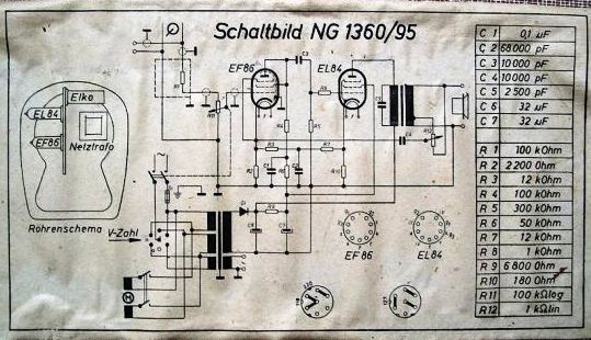

bjr,
rien de nouveau dans ce montage qui équipait à quelques variantes près tous les électrophones des années 58-60
cdlt

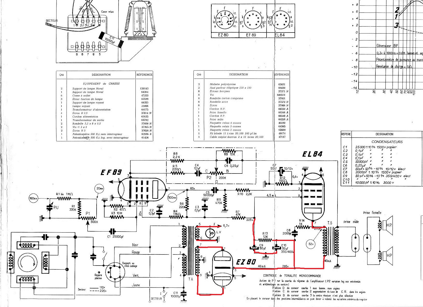

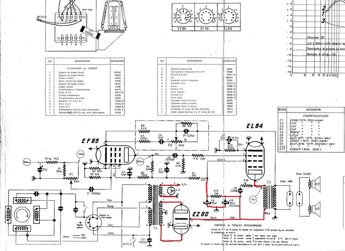

domiSch%C3%A9ma2
Le dernier schéma correspond a celui de l’électrophone recablé ici:
http://www.radioman33.com/pages/mes-constructions/reconstruction-d-un-electrophone.html

@Radioman33 : le schéma barthe, c’est moi qui l’ai posté dans le GL.
les CI font le même boulot avec un rendement supérieur c’est sur.
un ampli a tubes c’est comme qui dirait « vivant » :relaxed:
les avis divergent au sujet de la contre-réaction…ici je n’en ais pas voulu puisqu’il reste de conception simple.
@guilhem : mes transfos de sortie sont sur-dimensionnés pour l’utilisation que j’en fait.
@ON5WF : l’avantage du silicium en redressement est que l’on as pas besoin de chauffage pour celles ci.
de plus, moins chère a mettre en oeuvre…plus de puissance disponible en sortie, plus petit, chauffe pas…ect.
je suis d’accord pour la CR : si le gain est trop elevée sa se mets a osciller.
je connais les histoires de boucle ouverte , boucle fermée…ect
@Pierrot_du_82 : premiere astuce plus naturelle que l’autre qui au passage je ne connaissait pas, merci pour cette information.
