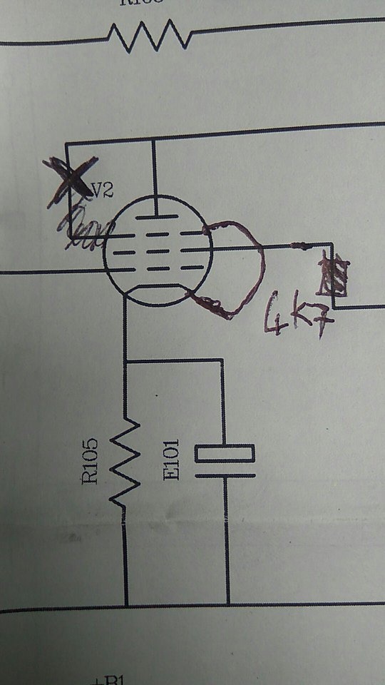

“totodu76, post:59, topic:14781”]
les avis divergent au sujet de la contre-réaction…ici je n’en ais pas voulu puisqu’il reste de conception simple."
Il y a bien une contre réaction dans votre ampli. Plus précisément dans l’étage préampli, puisque vous n’avez pas mis de condensateur aux bornes de la résistance de la cathode de la 12AT7!
ON5WF
@ON5WF : c’est vrai, je citais celle que l’on as l’habitude de trouver en sortie du TS.

@Totophan : il as encore évolué…place aux photos !
transformateurs de sortie trouvables chez radioelec.
j’ai jugé nécessaire une bonne remise au propre de ce montage…ce que j’ai fait.
circuits imprimés trouvables chez nobsound/douk’audio.
Pour ma part, je préfère l’ancienne version, un peu plus rustique et authentique !
l’ancienne version avait quelques défauts…chose que la nouvelle conception as éradiquée.
la version actuelle est + compact, mieux construit (montage propre, pas de ronflette…)… ect
il fonctionne a merveille.
a vrai dire avec mes deux amplis, je n’ai que l’embarras du choix ! :grin:
il va subir dans un moment un changement de transformateur d’alim car celui actuel est vieux et se comporte comme un cuiseur. (tôles bouillantes intouchables…)
sur mon autre ampli, le transfo au niveau d’un des secondaires HT avait des CC entre spires ce qui entrainait une surchauffe…
cette version est aussi plus pratique a trimbaler et + robuste.
Quelle est la réf du kit de base ? car le CI est chinois, non !
la voici : Nobsound HiFi Stéréo 6N2 + 6P1 Single ended Classe Un Tube Amplificateur Ampli Conseil BRICOLAGE Kit dans Amplificateur de Electronique sur AliExpress.com | Alibaba Group
CI chinois sur mes deux amplis a tubes qui m’ont jamais posé problème.
les pistes sont coupables facilement avec les bons outils.
attention toutefois aux erreurs de câblages…bien vérifier plusieurs fois.
petite preuve en photo…
j’ai pas encore fait le schéma final…il faudrait que je m’en occupe des que possible.
