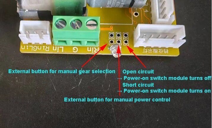

Peut être le module 1 ? Je pense à celui-là car dans la description / la présentation du produit, il y à cette photo :
Si on traduit :
*bouton externe pour la sélection manuelle des vitesses
*bouton externe pour la commande manuelle de l’alimentation (ou, bouton externe pour contrôle de la puissance manuelle (Google me donne différentes traductions))

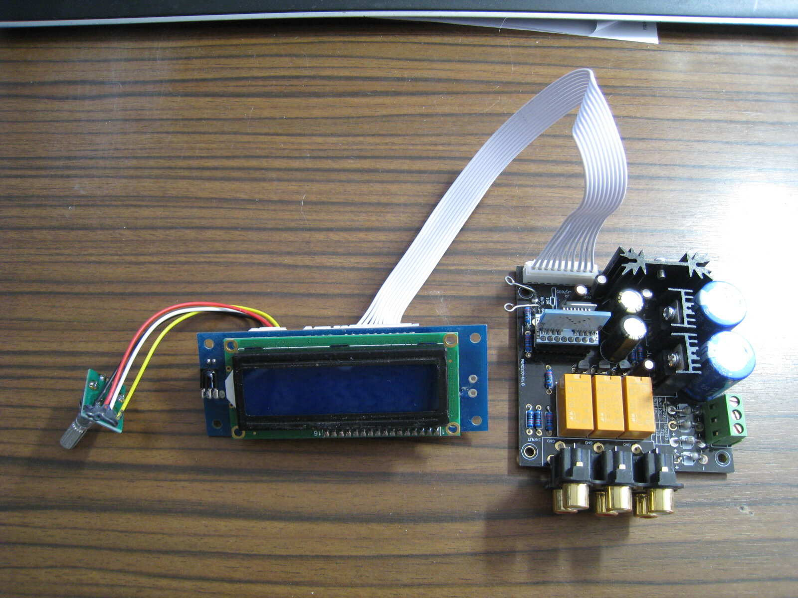

Ce dispositif permet le contrôle du volume, par télécommande, la sélection des sources et fournit en plus, une connexion Bluetooth, avec une qualité Hi-Fi.
Ce dispositif est parfaitement adapté aux sources modernes à haut niveau, puisqu’il ne fournit pas de gain, mais un atténuation réglable de -48dB à 0dB.
Le module nu seul existe également, avec un afficheur LCD et un potentiomètre numérique type « knob » en plus de la télécommande.
