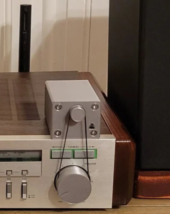

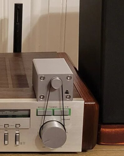

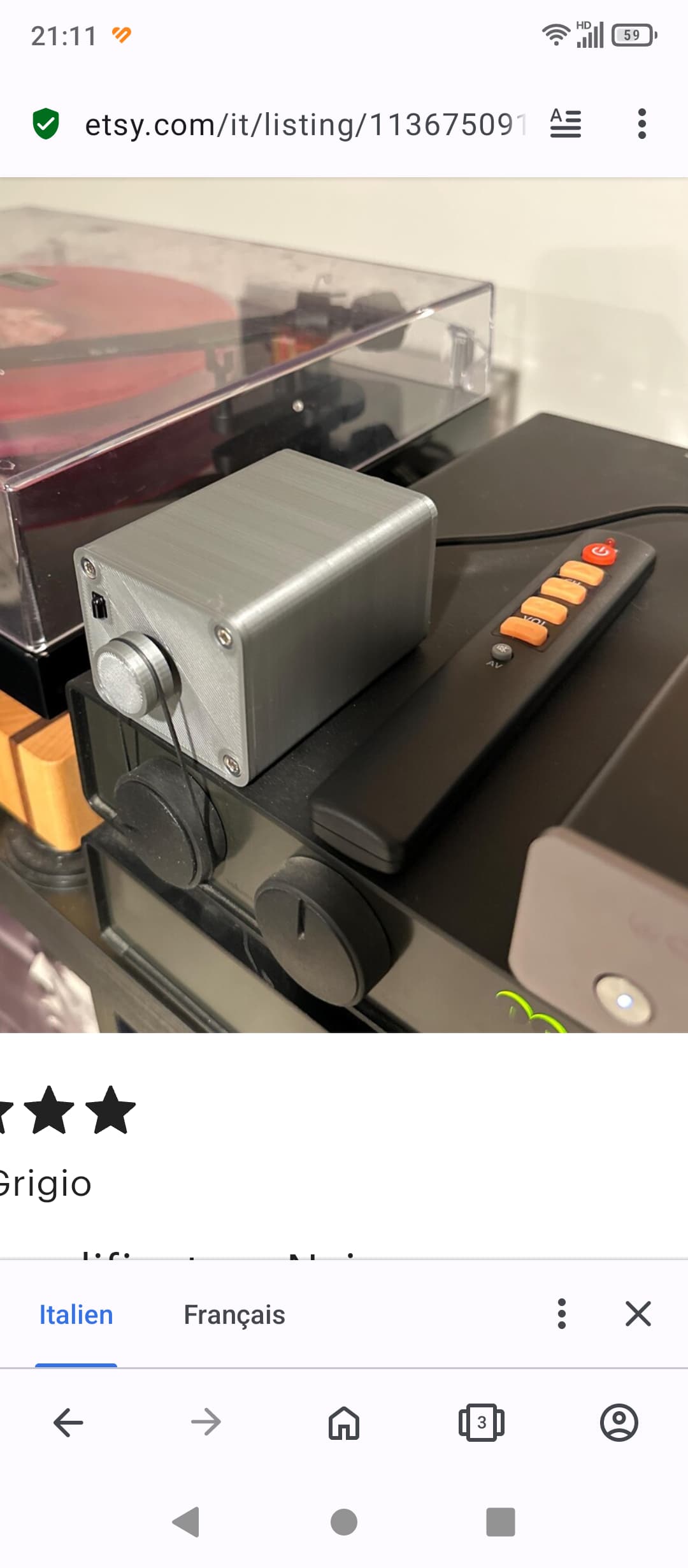

Pour développer, un jour j’ai vu en annonce, sur un site un système (moteur à poulie) avec une courroie liée au bouton du volume d’un ampli vintage. L’idée est de monter le volume à l’aide d’une télécommande sans se déplacer.
C’est bien ce genre de truc qui a ma préférence et non le remplacement du bouton de volume mécanique par un motorisé
Existe t-il des kits diy ?
Voici un exemple en photo :
Merci de votre aide

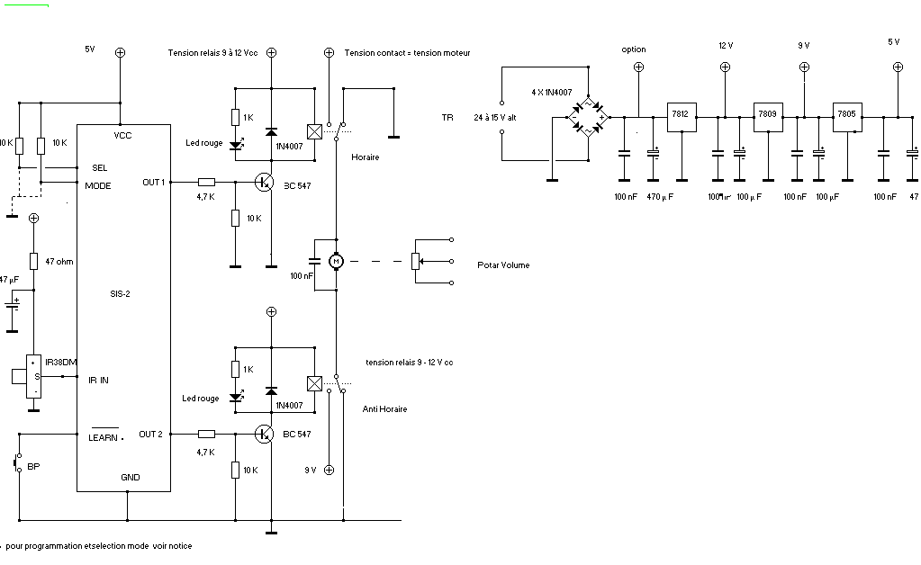

justement j’étais en train d’en faire un
j’ai récupéré un petit moteur avec réducteur
et avec le shema paru dan electronique et loisir
unpetit circuit qui apprend et recopie n’importe quel telecommande
ci cela peut vous aider

Merci @madelg impossible pour moi de comprendre les schémas et arriver à construire un truc en électronique hélas.
Et là d’après ce que je comprends c’est pour allumer et éteindre. Hors ce que je désire c’est uniquement gérer le volume :slightly_smiling_face:
bonjour,
non il y a deux canaux
tant qu’on appui sur une touche le moteur tour dans un sens
tant qu’on reste appuyé
si l’on appui sur un autre touche le moteur tourne dans l’autre sens
inversion de sens par les relais
après avoir enregistré les touches de la télécommande

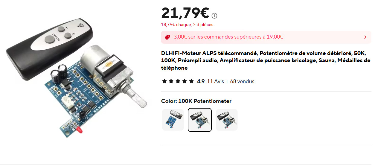

https://fr.aliexpress.com/item/1005005422324770.html?src=google&pdp_npi=4%40dis%21EUR%2110.49%2110.49%21%21%21%21%21%40%2112000033001348205%21ppc%21%21%21&src=google&albch=shopping&acnt=248-630-5778&isdl=y&slnk=&plac=&mtctp=&albbt=Google_7_shopping&aff_platform=google&aff_short_key=UneMJZVf&gclsrc=aw.ds&&albagn=888888&&ds_e_adid=&ds_e_matchtype=&ds_e_device=c&ds_e_network=x&ds_e_product_group_id=&ds_e_product_id=fr1005005422324770&ds_e_product_merchant_id=107554941&ds_e_product_country=FR&ds_e_product_language=fr&ds_e_product_channel=online&ds_e_product_store_id=&ds_url_v=2&albcp=20180143335&albag=&isSmbAutoCall=false&needSmbHouyi=false&gad_source=1&gclid=CjwKCAiAxea5BhBeEiwAh4t5K512NJHVDuy1jWev1b5CTZVnNa3DtJLnIpig53OUq9WCCYsmS0Z32hoC1f8QAvD_BwE
Ce que je disais au départ c’est de ne pas vouloir d’un potentiomètre motorisé mais d’un système extérieur avec courroie. Comme sur l’illustration fournie.
Ce genre là

Il est possible d’utiliser une carte comme celle ci-dessus et mettre simplement une poulie sur le potentiomètre.
Si on traduit le texte de l’annonce, on constate que le « potentiomètre de volume est déterioré » facétie de la traduction sans doute
C’est simple et pas cher.

cela doit être en replacement d’un potar defetueux
bjr,
ces cartes qui existent en plusieurs formes et dimensions sont destinées à être montées à la place du potar de volume et cela dans l’ampli…
Un montage dans un boitier extérieur est possible, mais il faut prévoir un cable de liaison à l’alimentation (a priori en 9V)… et ce n’est pas très beau!
Il existe des kits montés chinois de volume déporté avec courroie mais il faut avoir la chance de les trouver.

C’est juste pour un lecteur CD et éventuellement la TV et simplement aussi parce que ce système existe. Le tout est de retrouver sa trace et je ne trouve pas le système disgracieux @kiki37
